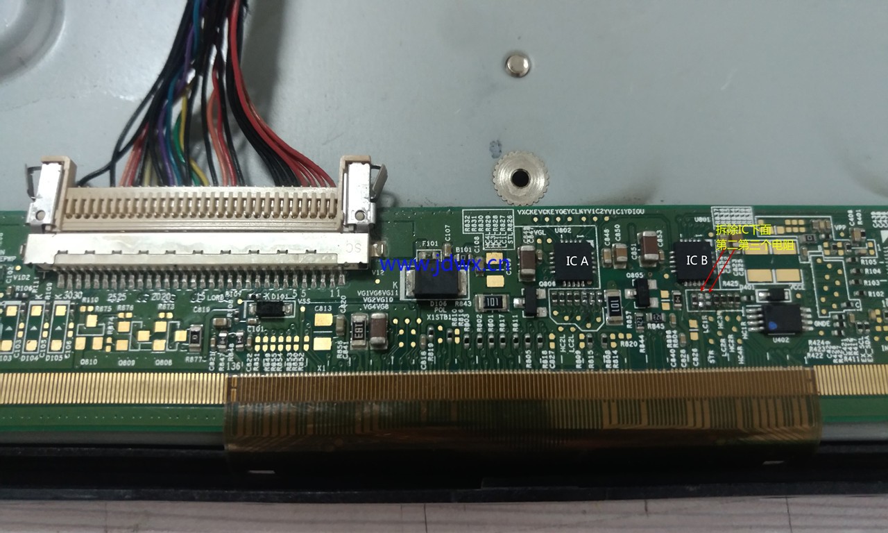

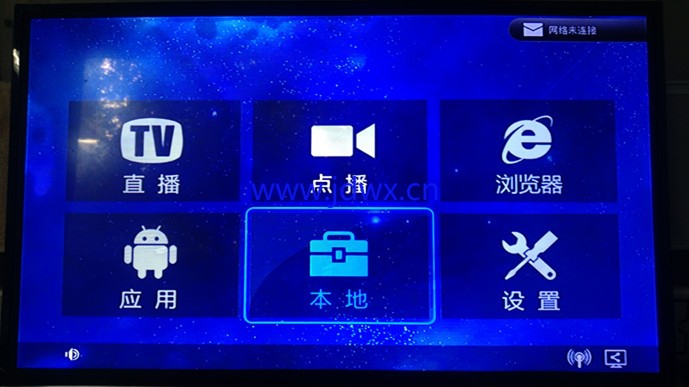

一台创维32E330E液晶电视,屏幕能显示图像,但是屏幕布满干扰横线。该机屏幕(冠捷TPT315B5-XVN02)没有专门外接逻辑板,逻辑板功能做在液晶屏边板上,维修时无法更换逻辑板。该机前面维修者也尝试更换过主板,但是故障没有排除,判定液晶屏故障而放弃维修。
笔者仔细观察液晶屏,发现干扰横线既有固定不变的,也有随机跳动的。但是,干扰横线在屏幕的左边边缘要淡一些。估计可以通过半边工作法应急维修故障液晶屏,即停止故障半边屏幕的Y轴电路,使其不影响整个屏幕的显示。干扰横线在屏幕的左边边缘要淡一些,根据经验故障应该在右半边屏幕的Y轴电路。
查看该液晶屏边板,该液晶屏左半边Y轴电路由IC A驱动,输出HC4L(4.38V),HC3L(4.38V),HC2L(4.38V),HC1L(4.38V),LC2L(在-9.4V与27V之间跳变),LC1L(在-9.4V与27V之间跳变),STL(-9.4V)七路信号。该液晶屏右半边Y轴电路由IC B驱动,输出HC4R(4.13V),HC3R(4.24V),HC2R(4.13V),HC1R(4.24V),LC2R(在-9.4V与27V之间跳变),LC1R(在-9.4V与27V之间跳变),STR(-9.4V)七路信号。由于LC2R(在-9.4V与27V之间跳变),LC1R(在-9.4V与27V之间跳变),怀疑液晶屏右半边Y轴电路故障造成此电压跳变。于是拆下IC B下面的第二个电阻,断开LC2R与右半边屏幕的Y轴电路的连接。拆掉后开机,屏幕干扰横线少了很多。于是再拆下IC B下面的第三个电阻,断开LC1R与右半边屏幕的Y轴电路的连接。再开机,屏幕显示恢复正常。
再对液晶屏右半边Y轴电路IC B输出的七路信号重新测量:
HC4R(4.13V),HC3R(4.24V),HC2R(4.13V),HC1R(4.24V), STR(-9.4V),与修复前差不多。LC2R ,LC1R (的屏幕侧由在-9.4V与27V之间跳变变为稳定的-6.5V)。
再对液晶屏左半边Y轴电路由IC A输出的七路信号重新测量:
HC4L(4.38V),HC3L(4.38V),HC2L(4.38V),HC1L(4.38V),LC2L(在-9.4V与27V之间跳变),LC1L(在-9.4V与27V之间跳变),STL(-9.4V),与修复前差不多。
结论:根据正常半边屏幕LC2L ,LC1L(在-9.4V与27V之间跳变),分析原先的LC2R ,LC1R的电压跳变也应该是正常的,该电压可能是提供屏幕像素的开启电压(27V)和关闭电压(-9.4V)。断开的LC2R ,LC1R与右半边屏幕的Y轴电路的连接,则使得右半边屏幕的Y轴电路无开启电压(27V)和关闭电压(-9.4V),停止了右半边屏幕的Y轴电路的工作。
提示:对于逻辑板功能做在液晶屏边板上,维修时无法通过断开逻辑板与液晶屏的连接线来判断故障出在哪一边的Y轴电路。不过,对于液晶屏左右半边Y轴电路由两个IC驱动的情况下,还可以通过测量HC4R,HC3R,HC2R,HC1R, LC2R,LC1R ,STR与HC4L,HC3L,HC2L,HC1L, LC2L,LC1L, STL的电压来比较一下,一般故障侧的电压要偏低些(参见上述测量数据)。
