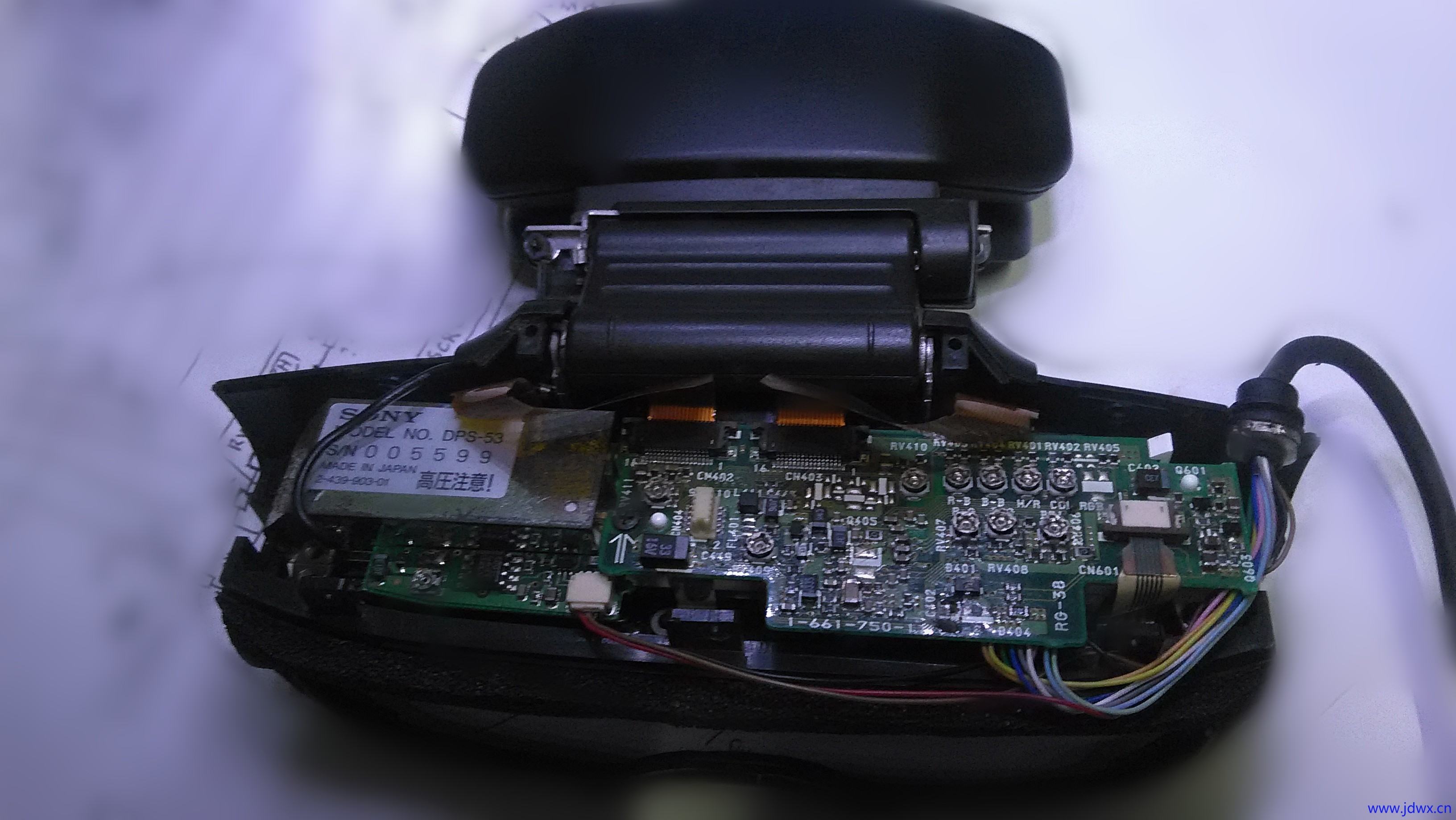

笔者手头收藏的一个电子老物件:索尼PLM-50头戴液晶显示器故障配件机已经存放好几年,一直没有修理。这次乘着肺病疫情放假期间的空闲时间,经过分析、试验、改装,终于让这个显示器恢复了显示功能,还连带做了个带BBE和重低音提升功能的耳放。
PLM-50头戴液晶显示器属于索尼公司开发的第一代头戴显示器的中低端型号,上市时间早在1996年。拆开显示器外壳,观察到内部有背光组件、主板及两片液晶面板。
当时的背光还未采用LED,用的还是冷阴极灯管。液晶面板用了两片型号为LCX009的0.7英寸液晶面板。主板上的主芯片是CXA1854AR ,其作用是将输入的视频信号转为LCX009液晶面板所需的R、G、B信号和行场同步信号及控制信号。

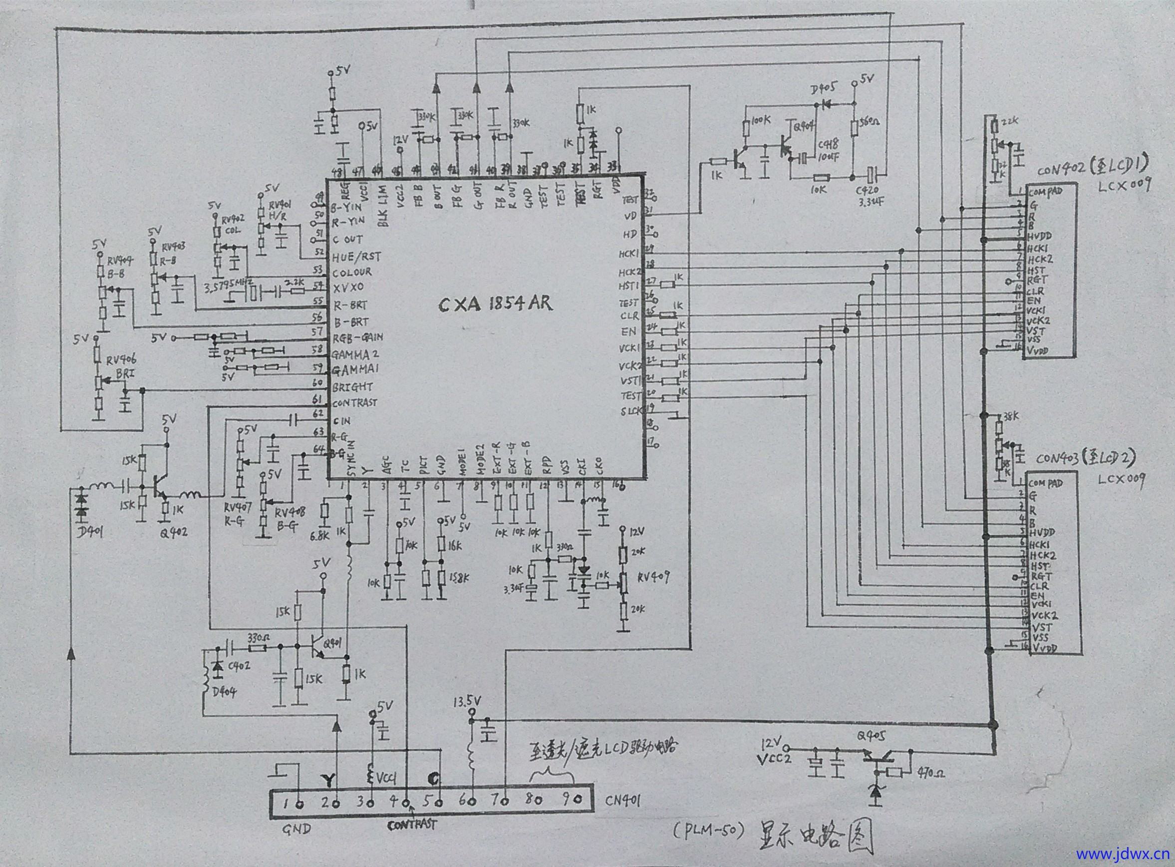

分析:为了解芯片的接线和功能,测绘出主板的电路如图1所示。分析线路可知道:CN401是显示器主板与线控器之间连接线的插座,功能定义参见图1所示。CN401的1脚是地。CN401的3脚、6脚是线控器来的供电端。6脚给液晶面板供电,该电压还通过Q405稳压后供应CXA1854AR的45脚供电端。CN401的3脚供应CXA1854AR的47脚供电端。查CXA1854AR的资料可知:45脚供电端需要12V电压。CXA1854AR的47脚供电端需要5V电压。据此可知,液晶面板所需要的供电电压应略高于12V。
CN401的2脚、5脚是线控器来的图像信号输入端。2脚经        Q401缓冲后输入CXA1854AR的1脚同步信号输入端和2脚Y亮度信号输入端。5脚经Q402缓冲后输入CXA1854AR的62脚C色度信号输入端。CXA1854AR的7脚是制式选择端,该脚接在5V高电平;CXA1854AR的54脚外接晶振也是3.5795MHZ,可见芯片设定在NTSC制式。CXA1854AR的8脚是Y/C或复合视频输入选择端,该脚接地为低电平,可见芯片设定在亮/色分离输入方式。

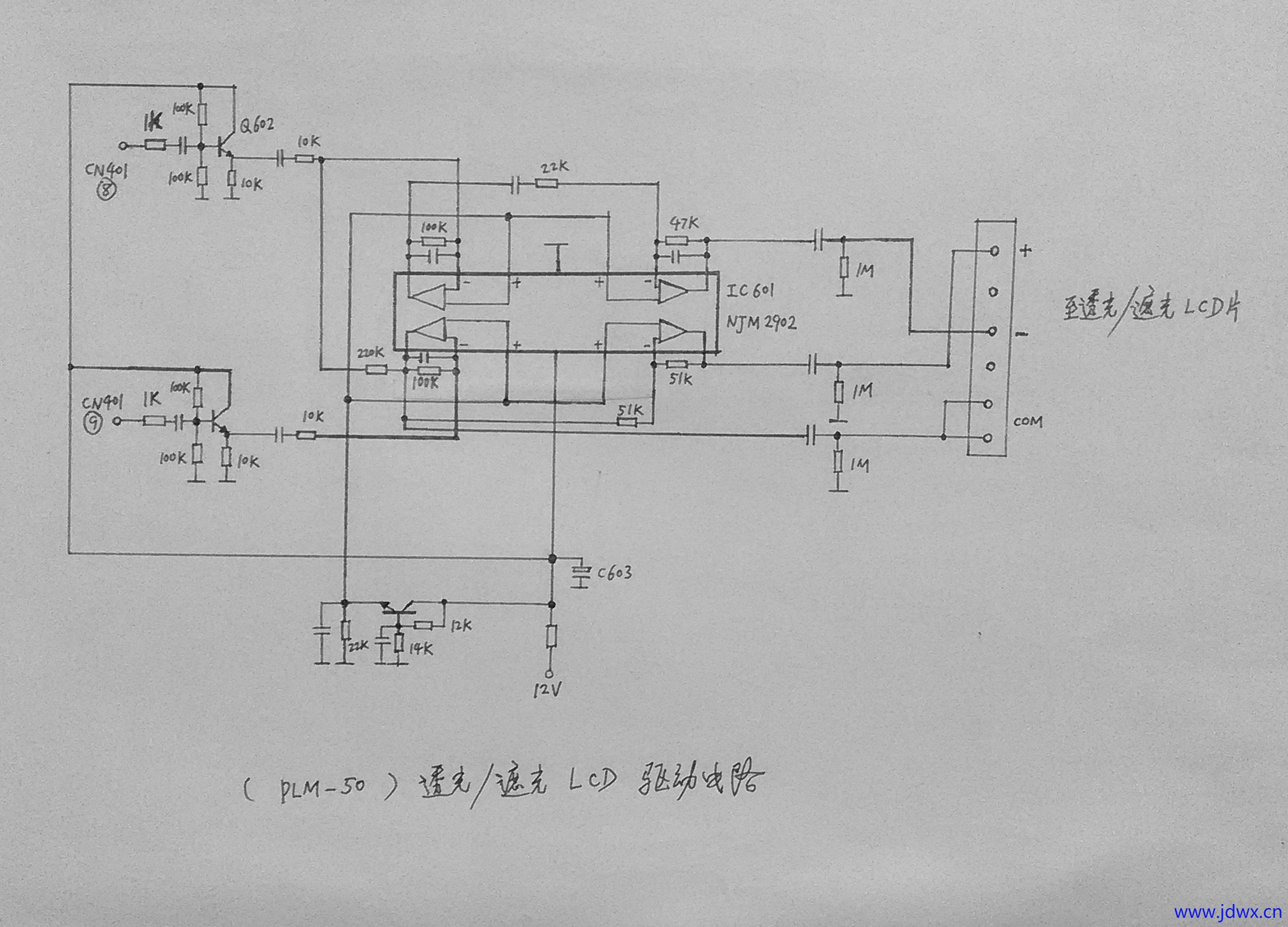

CN401的7脚接CXA1854AR的35脚,功能不详,怀疑可能是字符显示端。CN401的4脚接CXA1854AR的61脚对比度控制端,线控器上有电位器可以随时调整其电位高低。CN401的8、9脚是显示器的透光/遮光LCD片的控制端(透光/遮光LCD相关电路如图2所示,该电路用于在用户观看视频时,通过调整透光/遮光LCD的透明程度,控制外界环境光通过显示屏的程度),线控器上也有调整电位器。
通过测绘,发现CN401的2脚与Q401之间的耦合电容C402丢失,会使得无同步信号和亮度信号输入CXA1854AR,这可能是原机无法显示的原因,故用一个10uf贴片电容补焊上去。

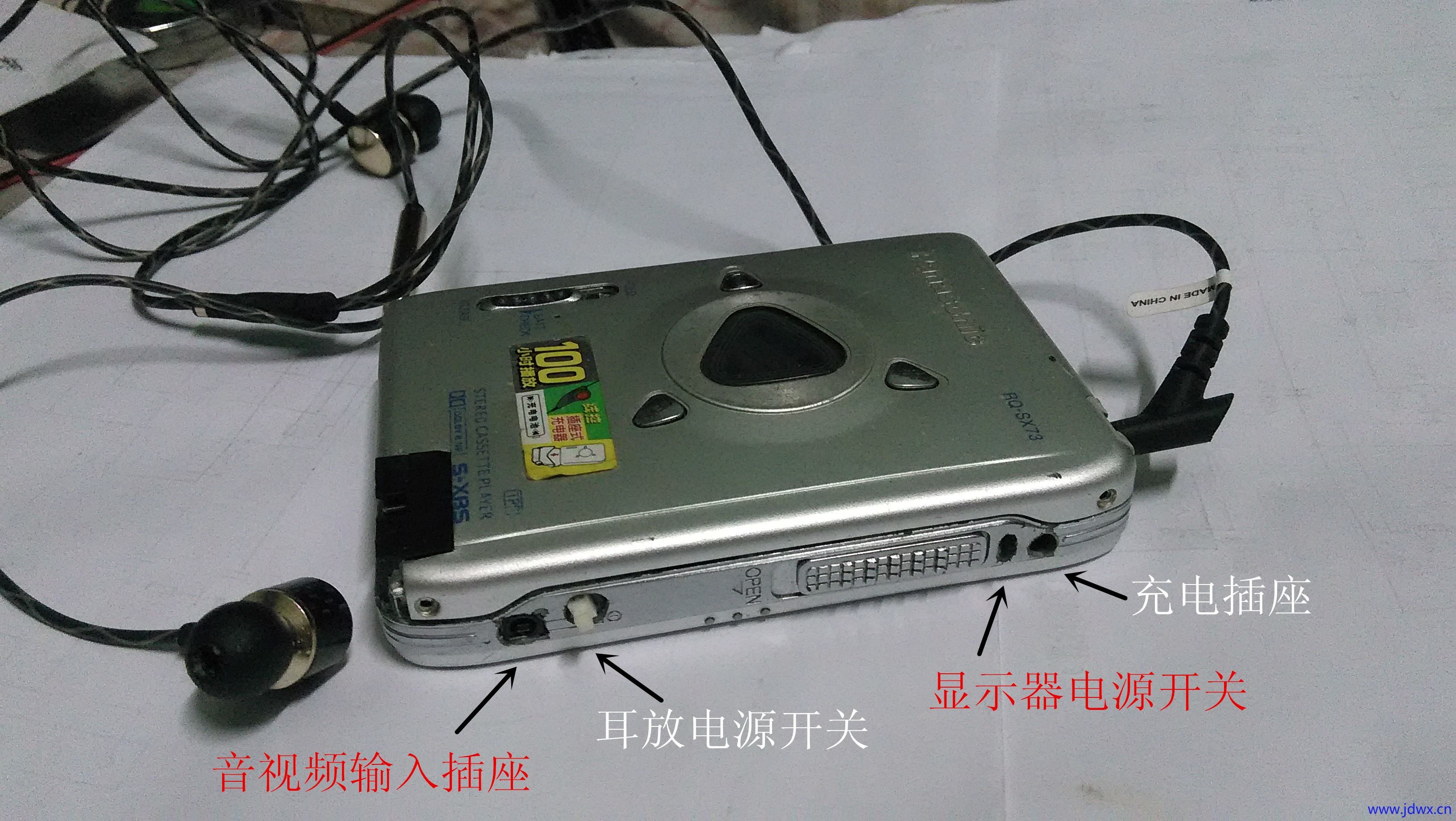

改装:基于临时接线试验的成功,我决定给显示器正式做一个实用的电池盒(信号输入盒)。手头有个机芯损坏的松下RQ-SX73磁带随身听外壳,还有一个8.4V/2500mA聚合物锂电池,电池的容量较大,能满足显示器数个小时的工作。另外,扁平状的锂电池和磁带差不多大小,正好可以放进松下随身听外壳里。

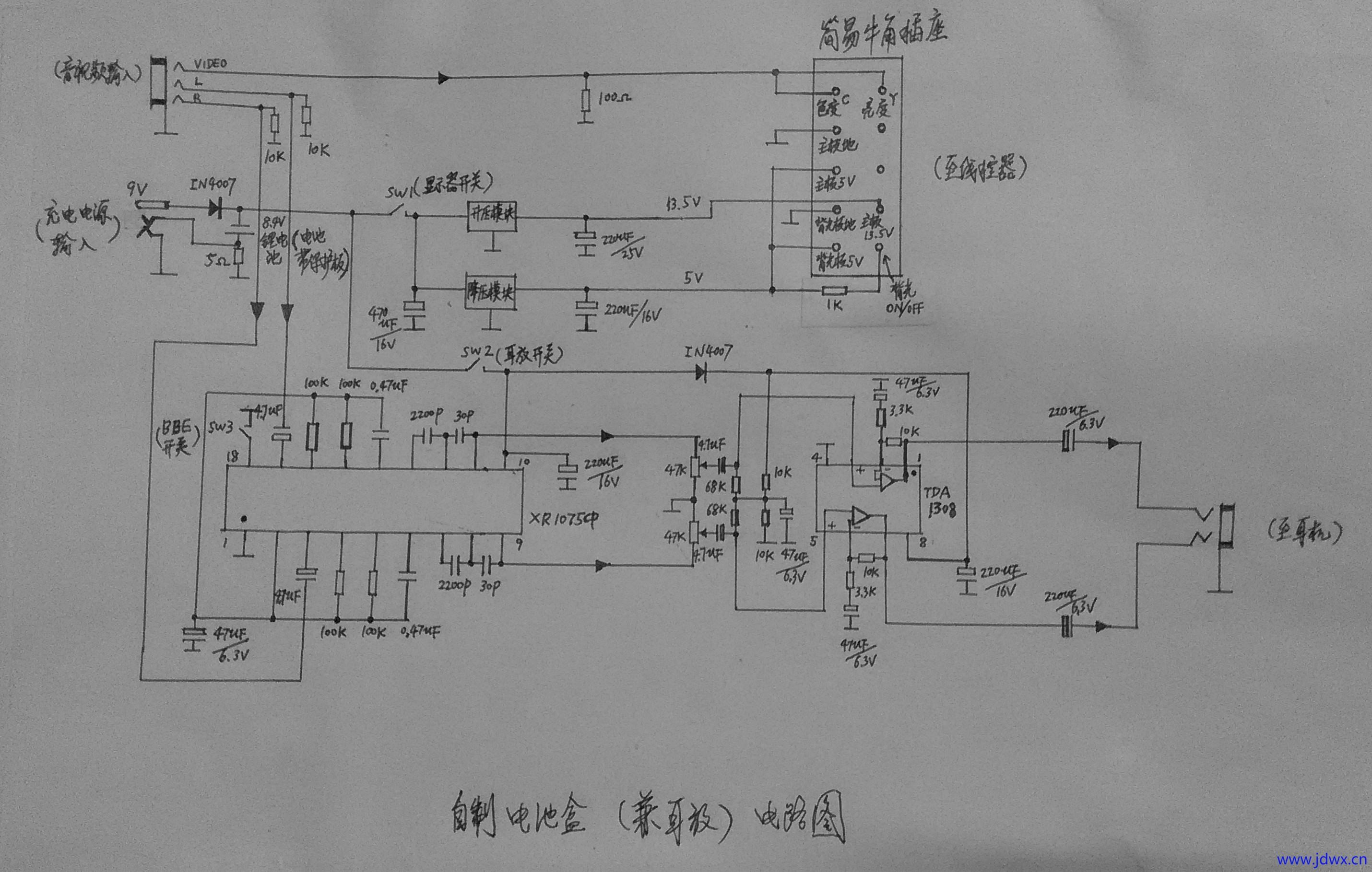

前面已经试验过,液晶屏需要13.5V电压供电,所以利用升压模块,将8.4V的电压升到13.5V; CXA1854AR需要5V电压供电,故利用DC/DC降压模块,将8.4V的电压降为5V。另外,试验时背光板用的是6V电压,但是随身听外壳内空间有限,还要考虑放置其他元件。再增加降压模块的话,估计很难放得下。不过,凭经验知道,背光板一般都有恒流(恒压)电路,对供电电压有一定容许范围。所以试着用一个可调降压模块给背光板供电试验,将供电电压降到5v,背光板仍能正常工作,亮度没有降低;只有供电电压降到4.5V以下,背光板灯才熄灭。试着将背光板的供电线并在主板5V供电线上,显示正常,无明显干扰。看来,背光板可以与主板共用5V供电电压。这样,电池盒里只需要5V和13.5V两个稳压供电模块就可以了。
原显示器主板的CXA1854AR的8脚接地为低电平,设定在亮/色分离输入方式。将其改接到5V高电平,即可设定为复合视频输入方式。观察亮/色分离输入方式及复合视频输入方式,两者在显示器的清晰度差异并不明显。故音视频输入接口可以不用专门的S-VIDEO插头插座,而是可以选用标准的3.5mm4节插头插座,用来分别输入左右声道音频信号和视频信号,方便与便携式DVD机、MP4的AV输出接口相连。
线控器和电池盒相连的连接线实际用到8根:1.黑色(亮度Y)、2.棕色(色度C)、3.红色(主板地)、7.蓝色(主板5V)、8.灰黑色(主板13.5V)、10.白色(背光板5V)、11.粉红(背光板地)、12.淡蓝(背光开关)。因为有8根线,故插头插座难找。曾想过用有15个针脚的VGA连线插头插座,但是VGA插头插座对于电池盒来说偏大,也不宜携带。经过多番寻找,终于发现廉价的简易牛角插头插座可以胜任:1.连接线可以不用焊接而方便地压接在牛角插头里;2.牛角插座体积较小,能装在电池盒里;3.牛角插头插座针脚规格较多,这里选用10个针脚的规格。故电池盒内具体接线如图4所示。元件找齐后,按照构思的图4将电池盒内元件焊接连接好,线控器到电池盒的连线也压接在牛角插头里。核对压接及焊接无错误后试机,PLM-50显示器显示的画面柔和质朴,有胶片般质感。
PLM-50头戴显示器的显示功能是恢复了,但是由于其画面略显粗糙,只有320×240分辨率(相当于VCD清晰度)。对于看惯HMZ-T1头戴显示器高清画面的笔者来说,本机平时也不会太多使用。不过对于电池盒里8.4V/2500mA大容量锂电池来说,就有点资源浪费了。故此,有把电池盒也同时兼做耳放的想法。平时大多数时间电池盒可以做HI-FI耳放使用,偶尔也可以给PLM-50显示器做供电电源使用。
原本想利用松下RQ-SX73磁带随身听的主板改作耳放,先试着将线路改动后再接入LR音频信号试听。但是的确如大多数发烧友所述:该机电路唯一优点是低功耗省电,但是输出给耳机的声音单薄无力、乏善可陈。
为了改装的耳放有较好的听感,决定另起炉灶,用两款老芯片:XR1075和TDA1308来制作耳放。 XR1075电路具有BBE清晰度改善和重低音提升功能,TDA1308则是常用的HI-FI耳机功放电路。XR1075推介工作电压为12V左右,TDA1308最大工作电压为8V。故我先将XR1075的供电端接在升压模块的13.5V输出端,TDA1308的供电端用锂电池经一个IN4007二极管降压为7.8V后供电。用AUKEY EP-C6耳机试听音质,的确比原便携式DVD机、台电MP4、乐视LE X820手机直接输出的声音更好听:人声更清晰,低音更饱满,声场更宽阔,犹如置身演唱现场。
但是,耳放“咝咝”的底噪偏大。我试验给线路板加屏蔽,加大滤波电容,改耳放接地点,但都收效甚微。由于音量电位器调小后,底噪听不到,故分析噪音是来自XR1075电路。将XR1075的信号输入端用10uf电容接地,噪音还是有。原本以为XR1075芯片有问题,但是将XR1075接的13.5V供电断开后,“咝咝”的底噪能够消失。原来升压模块输出的13.5V电压中高频纹波太大,不够纯净。将XR1075改为8.4V锂电池直接供电,试听一下,供电电压虽然低了点,不过音效及动态仍很好。但是“咝咝”的底噪已经很小,达到索尼爱华商品随身听的水平。
