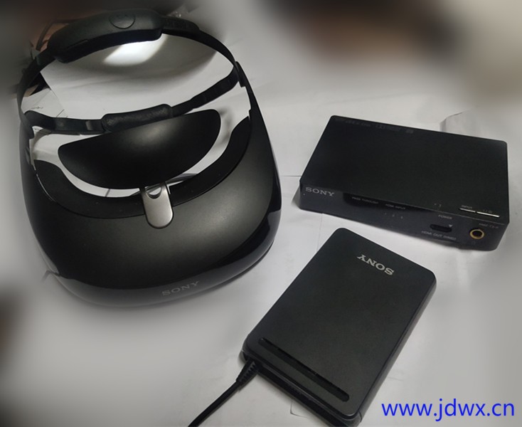

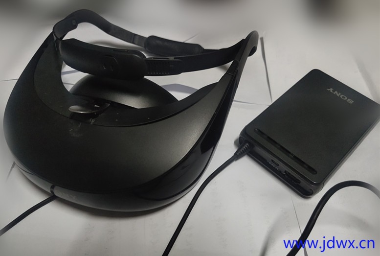

索尼生产的HMZ系列头戴显示器历经3代:HMZ-T1,HMZ-T2,HMZ-T3(W)。每一代显示器均采用2片1280X720分辨率的OLED(有机发光二极管)显示面板,色彩表现和3D立体显示效果较佳。其虚拟环绕立体声功能,可以使用户用双声道耳机体验接近杜比TRUE HD和DTS MASTER AUDIO的7.1声道环绕立体声效果。其中第3代的HMZ-T3(W)的头戴部分和前2代相比,重量是最轻的,(带W后缀的机型还带WirelessHD高清音视频无线接收功能),而且第3代显示器自带电池盒,可以在不连接音效处理器的情况下单独工作,便于外出时和手机,平板电脑等具有(MHL接口)的移动设备连接使用。(前2代的HMZ-T1,HMZ-T2使用市电,只能在室内使用)。
HMZ-T3(W)电路简介

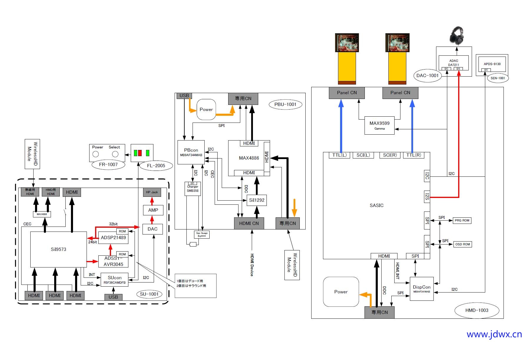

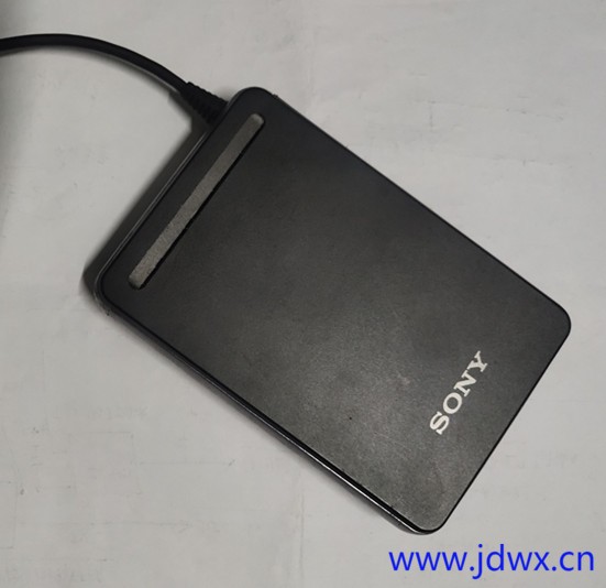

HMZ-T3(W)分3个部件:音效处理器,电池盒,头戴部分。(原理框图如图1所示)
1.音效处理器(HMZ-T3-P):
音效处理器的功能:
一,3路HDMI输入信号选择切换功能:头戴显示器关闭时,选择输出到外接电视机的HDMI(TV)信号,支持4K高清分辨率,头戴显示器开启时,输出到电池盒及头戴部分的HDMI(HMD)信号支持2K分辨率。
二,环绕立体声解码:
支持的格式 Linear PCM (2-channel):32kHz - 192 kHz,Linear PCM (multi-channel)32kHz - 192 kHz,MPEG-2 AAC
Dolby Digital,Dolby Digital EX,Dolby Digital Plus,Dolby TrueHD,
DTS,DTS-ES,DTS 96/24,DTS-HD Master Audio,DTS-HD High Resolution Audio,DTS-HD LBR。
三,虚拟环绕立体声(VPT):将上述解码后的最高7.1声道环绕立体声数字音频信号通过索尼VPT的算法虚拟为2声道的数字音频信号,一路混合到HDMI(HMD)信号输往电池盒及头戴部分,可以由头戴部分推动耳机出声。一路提供到音效处理器自带的D/A转换器和耳机功放,也可以由音效处理器推动耳机出声。
四,无线音视频发射:对于HMZ-T3W无线机型,上述2K分辨率视频和2声道虚拟环绕立体声信号通过HDMI输入音效处理器自带的无线音视频发射模块(WirelessHD Module)。模块兼容WirelessHD 1.1标准。调制方式:OFDM,使用频段:59.40 GHz - 63.72 GHz (ch2 到ch3)。发射模块和电池盒的接收距离,大约能有7米 。
主要使用芯片:
    HDMI输入信号切换:SiI9573;
环绕立体声解码: ADSST AVR3045;
虚拟环绕立体声: ADSP21489;
    音频D/A转换器:PCM5102;耳机功放:TPA6130A;
CPU芯片: R5F36CAKD051FB
2.电池盒(HMZ-T3-H)
电池盒的功能:
一,给锂电池的充放电管理及保护:锂电池自带的保护板与电源管理芯片以及电池盒的CPU有I2C数据通讯,用于监测电池电量和工作电流及温度,以保护整机正常工作。
二,电池盒的信号输入方式:
1.从音效处理器(HMZ-T3-P)来的HDMI信号,这种方式下,头戴部分输出的2声道耳机信号可以有7.1声道虚拟环绕立体声效果(音效处理器已经虚拟声音信号)。
2. 从外部设备如蓝光DVD,高清机顶盒来的HDMI信号,这种方式下,头戴部分只可以解码普通2声道Linear PCM立体声信号。
3. 从外部移动设备如手机,平板电脑来的MHL信号,这种方式下,头戴部分只可以解码普通2声道Linear PCM立体声信号。
4. 对于HMZ-T3W无线机型,从音效处理器(HMZ-T3-P)发射的WirelessHD信号,电池盒接收输出给头戴部分的信号可以有7.1声道虚拟环绕立体声效果(音效处理器已经虚拟声音信号)。
主要使用芯片:
    电源管理/充电芯片:SMB358N;
MHL(移动设备高清接口)转HDMI及HDMI接收芯片:SII1292CNUC;
HDMI信号二选一切换芯片:MAX4886ETO;
CPU芯片: MB9AF344MABGL-G-103E1
3.头戴部分(Head mounted unit)
头戴部分的功能
开关机,音量,菜单功能都可以在头戴部分的按键上操作。头戴部分的显示器采用2片1280X720分辨率的OLED(有机发光二极管)显示面板,在上述任何一种输入方式时,头戴部分均能支持3D立体显示(信号包括快门3D格式,左右3D格式,上下3D格式)。
主要使用芯片:
    图像显示及声音解码芯片:索尼专用芯片;
伽马校正芯片:MAX9599;
音频D/A及耳机驱动芯片:DA7211;
CPU芯片: MB9AF341MAB

例一 该机能开机,能显示菜单选项。但是,从音效处理器输入HDMI信号,头戴部分不能显示信号画面。
从电路简析可知,音效处理器或电池盒都可以输入HDMI信号。为了缩小检修范围,从电池盒输入HDMI信号,此时头戴部分仍不能显示信号画面, OSD(日文)提示无图像,无声音。故障可能在电池盒或头戴部分。

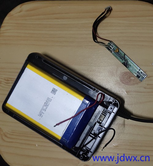

再试机,充电时头戴部分OLED显示屏的OSD有闪电符号,锂电池电压也能慢慢升高。电池盒充电灯(橙色)仍旧没有点亮。也根据电路图及印刷电路板图查出指示灯D2003,D2004及限流电阻R2126,R2127位置(如图5所示),测量出R2126,R2127与XXCON_UNREG供电端之间开路,可能也是线路板过孔不通了。于是,用漆包线将R2126,R2127与XXCON_UNREG供电端连接起来。再试机,电池盒充电指示灯也恢复点亮。

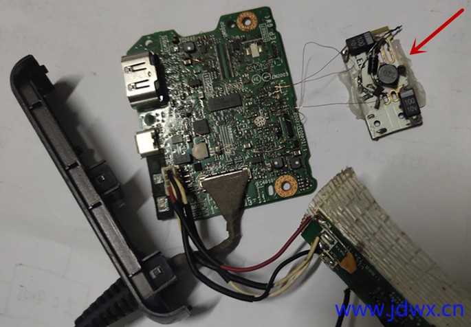

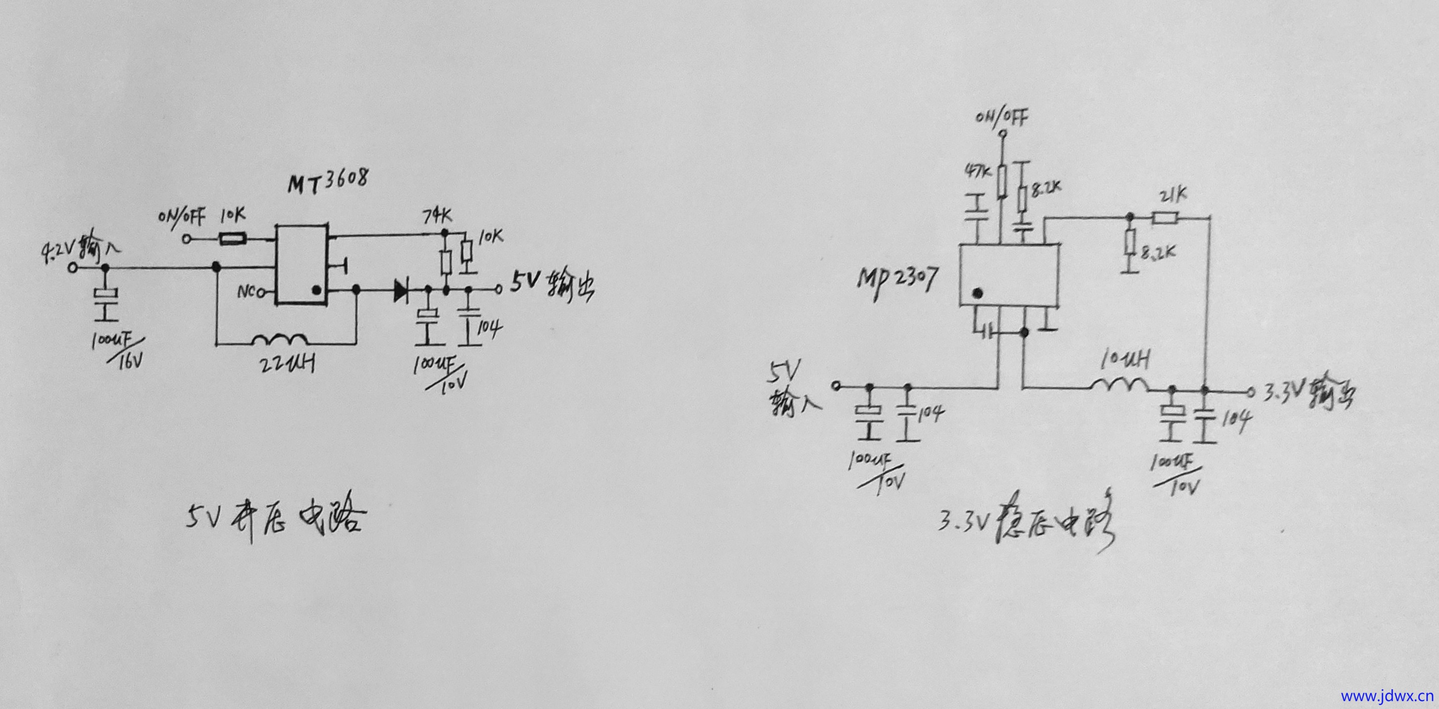

分析IC4011无输出电压,可能是IC4001无输出电压造成。而IC4004,IC4007无输出电压,可能是CPU因为IC4001无输出电压而起的保护作用。所以决定先维修5V升压电路IC4001 TPS61259。TPS61259是BGA焊接,拆卸焊接要用热风枪,考虑到热风枪的高温可能会使得附近的BGA焊接的IC2000 CPU芯片虚焊。所以,决定采用外接5V升压板的方法代替损坏的IC4001。增加的升压板如图6所示。升压板的4.2V电压输入端和地线接在VSYS供电端(C3008的两端)。5V输出端接在DDC_SW_5V端( C4016正端)。升压开关控制线接在ENB_HDMISW端(R4002端)。
开机再输入HDMI信号,头戴部分显示2D普通画面和3D立体画面都恢复正常,耳机输出声音也恢复正常。

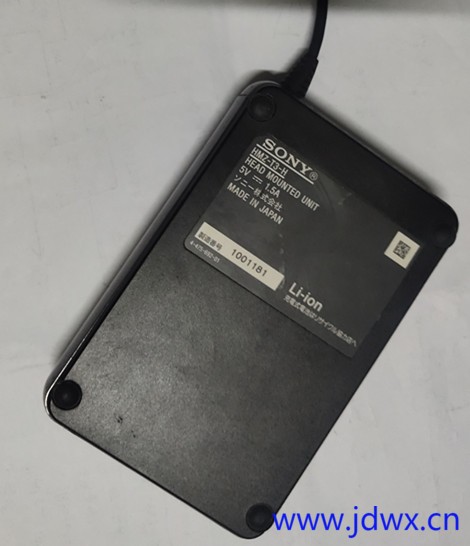

例四 该机未使用有半年时间,出现机器不能开机故障,表现为按头戴部分的电源键,显示屏在显示WELCOME画面1秒后机器立即关机黑屏,随后电池盒电源灯(橙色)每隔3秒时间闪烁3下。
怀疑电池欠充电,于是先给电池盒充电数小时。但是,故障依旧。拆开电池盒,测量锂电池电压有4V以上,没有低于3.7V。电池也没有鼓包。怀疑电池不良,将锂电池和电池保护板拆分开,将电池保护板连接在一节充足电的18650锂电池上,再开机故障现象依旧。
不过在拆下电池时(电池保护板连在主板上,外接5V电源接在主板上),电池盒电源灯(橙色)变为每隔3秒时间闪烁5下,这点有所不同。查看该机说明书介绍,电池盒电源灯(橙色)变为每隔3秒时间闪烁5下是电池故障,电池盒电源灯(橙色)每隔3秒时间闪烁3下是电池盒过热故障。

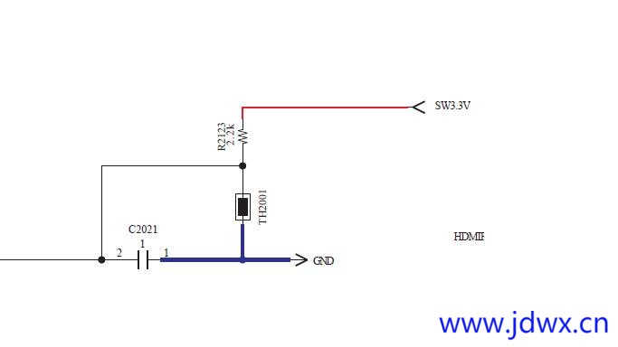

分析:锂电池不一定损坏,故障可能在测温电路。查看维修手册中电路图,发现CPU芯片 MB9AF344MABGL-G-103E1的P19脚外接热敏电阻TH2001及上拉电阻R2123。(如图7所示)。根据印刷电路板图标示,在电路板上找到TH2001,R2123,测得其阻值基本正常。按电源键,直到显示屏在显示WELCOME画面1秒后机器立即关机黑屏,随后电池盒电源灯(橙色)每隔3秒时间闪烁3下的前面这几十秒时间里,TH2001两端电压一直为0V,而SW3.3V端供电电压也一直为0V。

分析,从前面维修例可知,IC4004 RT8057的输出电压SII1292_1.2V为0V,IC4007 TPS2553 的输出电压SII1292_3.3V为0V的话,机器尚能开机,只是因为不能接收HDMI信号所以无信号的图像,声音输出。IC4005 RT8057GQW的输出端SW3.3V 为0V的话,就可能使得CPU的P19脚输入的热敏电阻检测电压为0V,CPU超温保护而关机。而IC4004无输出电压,可能是CPU保护引起的。

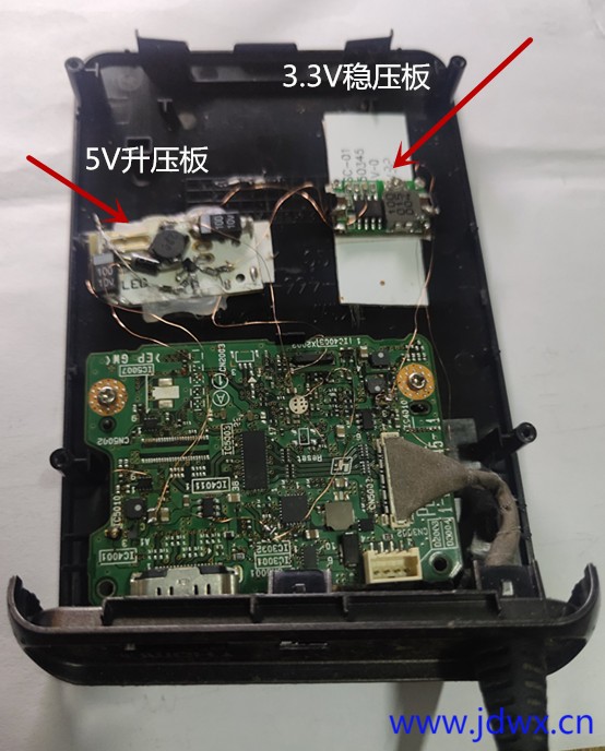

增加的稳压板如图8所示。给稳压板输入端输入4.2V电压,调整稳压板上电位器,使得稳压板输出电压为3.3V。稳压板的4.2V电压输入端和地线接在VSYS供电端(C3008的两端)。3.3V输出端接在SW3.3V 端(C4017端)。3.3V稳压板开关控制线接在ENB_HDMISW端(可接在5V升压板开关控制端)。
检查接线无误后试验,输入HDMI信号,头戴部分显示画面,耳机输出声音恢复正常。看来,基本上是SW3.3V稳压电路IC4005 RT8057GQW无输出电压造成故障。但是,试验过程中发现,机器偶尔仍会在显示WELCOME画面1秒后立即关机黑屏,出现电源灯(橙色)每隔3秒时间闪烁3下的故障。于是,在开机到闪灯这几十秒检测关键电压:ENB HDMI SW控制信号是有高电平的,而稳压板此时却无输出电压。查看稳压板芯片MP2307资料可知,其最低输入电压为4.75V,高于锂电池端电压。估计这个原因使得稳压板输出电压时有时无。于是将稳压板电压输入端接在5V升压板的5V输出端。再重新调整稳压板输出电压,使其稳定在3.3V,并用相同阻值固定电阻代替可变电位器,避免长期使用情况下因为电位器触点氧化而电压不稳定。
将所有部件装好,再开机输入HDMI信号,头戴部分显示2D普通画面和3D立体画面都恢复正常,耳机输出声音也恢复正常。
