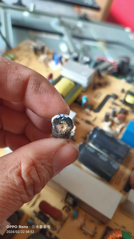

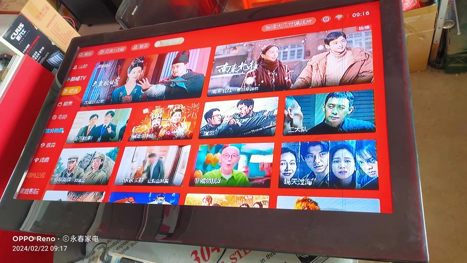

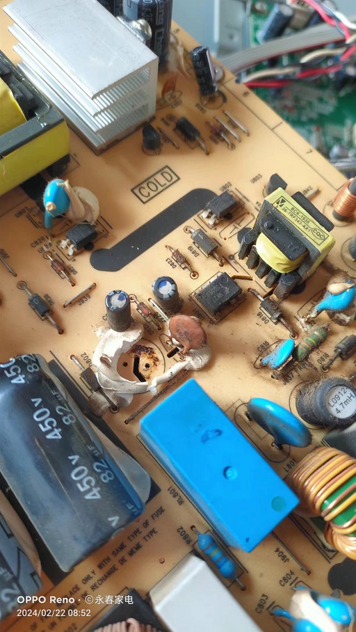

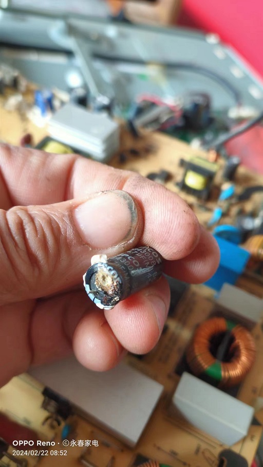

    接修一台TCL  46寸老液晶电视    开机后继电器反复吸合   检查P/ON引脚电压随继电器吸合反复变动,先看副电源电压,检查副电源滤波电容电压有些偏低,翻过主板就发现了滤波电容被胶固定,心中大喜。拆下电容观察,果然是它在作怪,换电容后一切正常。

此种故障与固定胶没关系,固定胶只起焊接前的较大较重元件的固定作用,固定胶在底部基本不影响散热,固定胶没接触到电容引脚也不会造成引脚腐蚀及漏电,该电解电容损坏与长期通电和电容质量有关,很多人只遥控关机不断交流电,副电源一直在工作,有的电视一天只看几小时,副电源却一天24小时工作,一年就得消耗电容8760小时的寿命,十年就得消耗电容近十万小时的寿命,现在很多国产电容质量差寿命短,你见过日本松下老式画王电视220V/110V切换电路中的日本松下品牌450V3.3UF的电解电容坏过吗?我用拆机的洋垃圾450V3.3UF的电解电容更换电磁炉等400V450V4.7UF电解电容就可保证电源IC长命。有时进口报废机拆下的洋垃圾胜过国产新品,电容个头体积相差甚远,都是偷工减料甚至虚标电容耐压容量参数惹的祸。

胶引起的故障机理是漏电和腐蚀,漏电必须胶覆盖接触到两个裸露的电极以上,比如贴片电阻上面下面的胶漏电导致电阻实际阻值变小(相当于并联了一个漏电电阻),如果胶覆盖到两条不同电位的裸跳线,胶漏电后就相当于两跳线间接了一个漏电电阻,如果胶有腐蚀作用,就可能造成元件脚或印刷线等被腐蚀断,甚至把贴片电阻的电阻膜腐蚀掉。
现实中很多损坏的电解电容都没有固定胶,我前几天给自己人修荣事达电磁炉不通电,插电测无18V电源,看450V4.7UF电解电容顶部有轻微鼓顶,拆下正极脚已因漏液锈断,因是自己人的机,找出以前我从日本松下老式电视M15M、M16、M16S、M17、M18、M19国际制式机芯220V/110V切换电路拆下的洋垃圾450V3.3UF的电解电容更换,更换后还无18V,据经验,高压滤波电容坏,后面的小功率电源IC(VIPer12A)基本必坏,再更换VIPer12A修复,原来损坏的小个头的450V4.7UF电解电容没固定胶,更换的松下大个头的450V3.3UF的电解电容有固定胶,耐压相同,3.3UF的个头比4.7UF的大几倍。
我估计国产小个头电解电容存在耐压虚标,400V的耐压标成450V,标400V的可能耐压只有350V,16V的耐压标成25V,新电容的容量经常测出负误差,如标称450V100UF的小个头电解电容实测容量只有91UF左右,容量负误差近10%。
