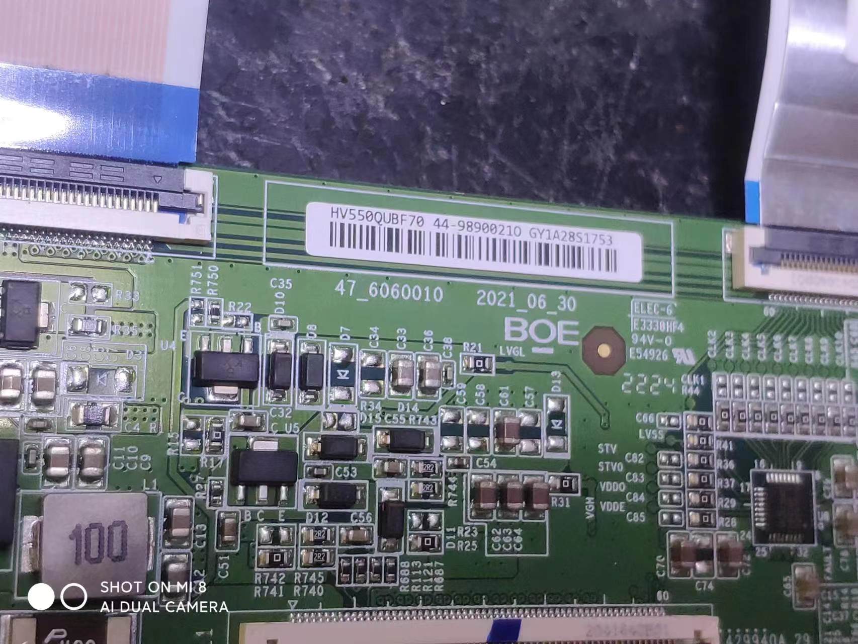

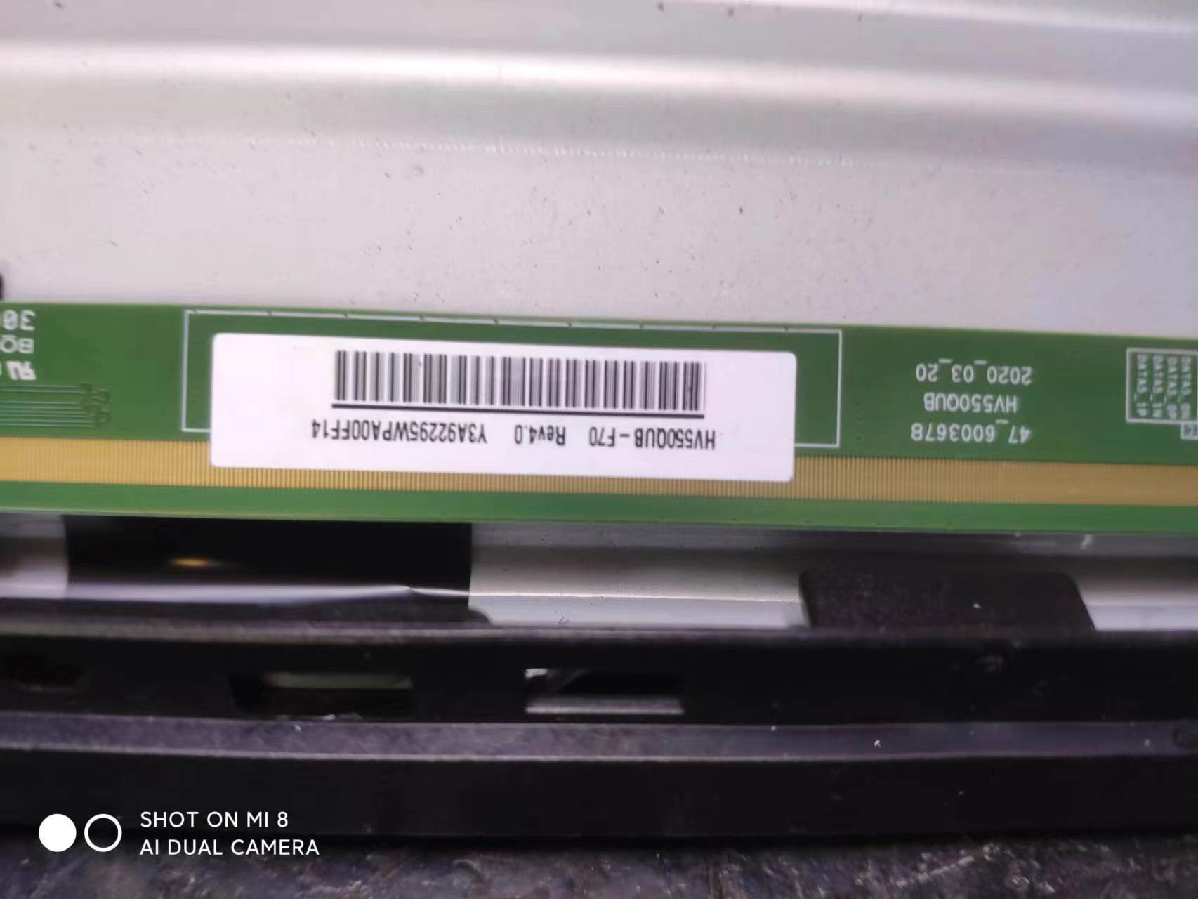

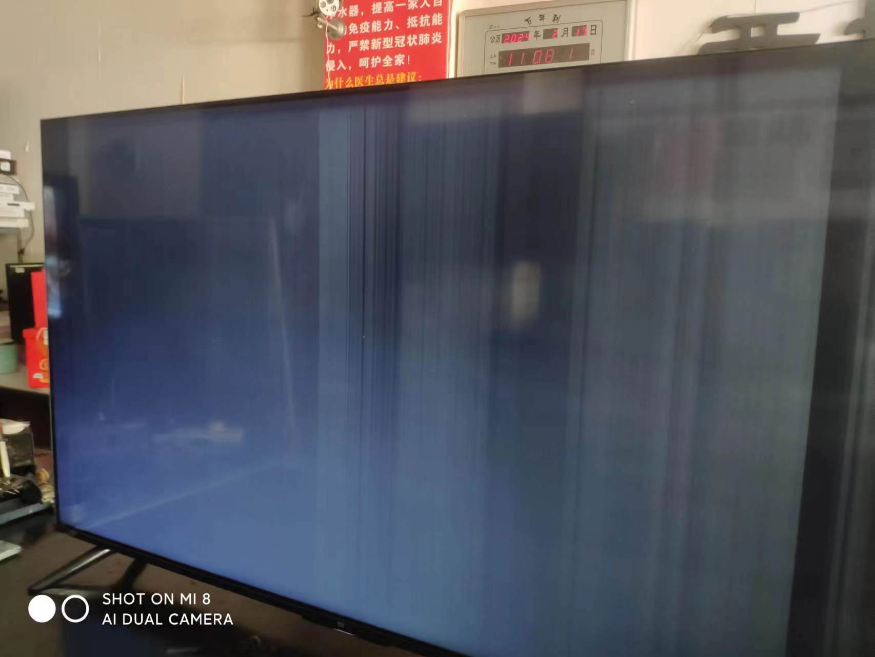

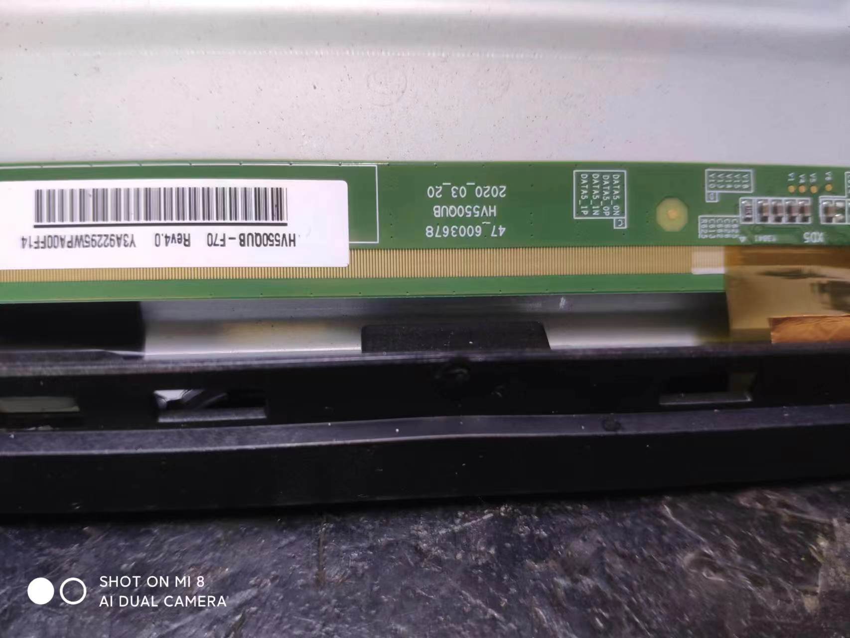

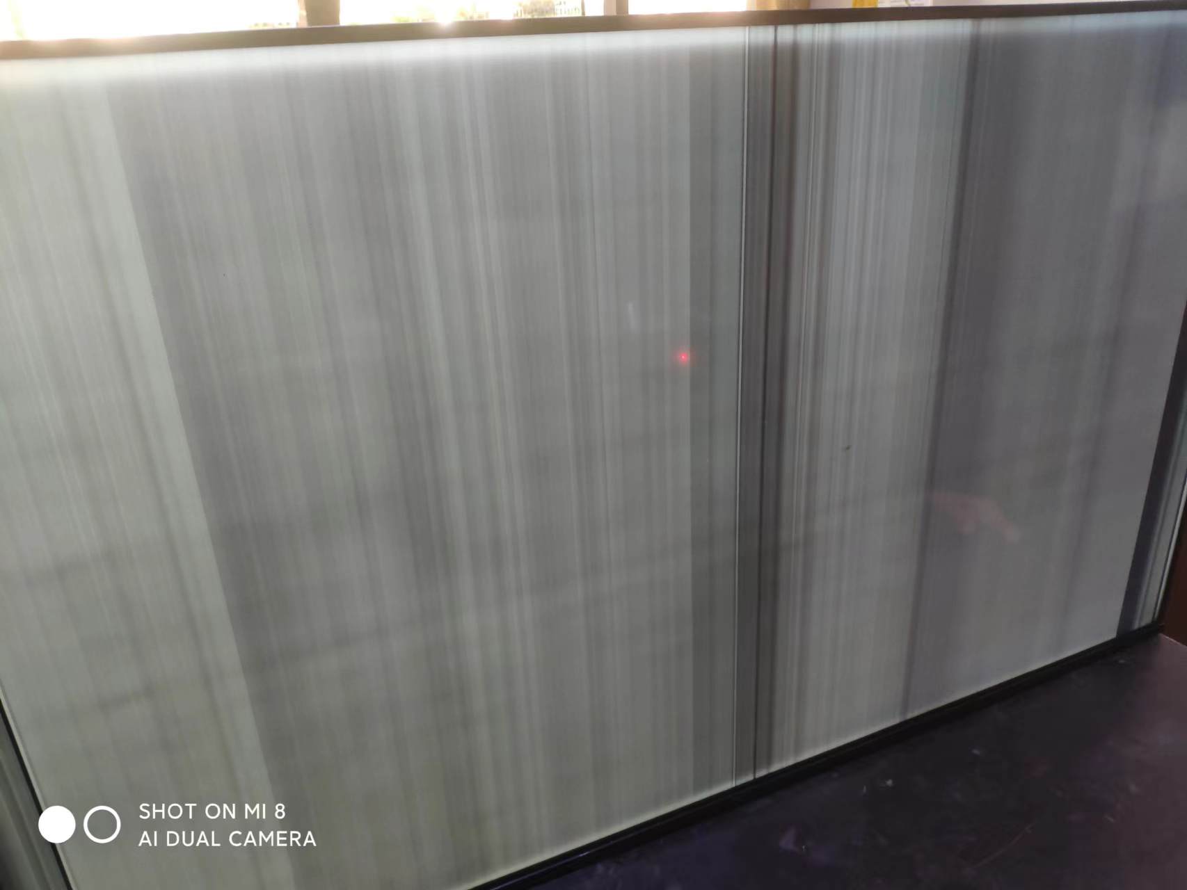

小米L55M7-EA满屏竖线,据用户讲之前他自己触摸逻辑板去边板排线会好,而且拿来之前还看了一晚上,后来彻底不行了。于是我拆开电视机检查,试了一下,果然是竖线,但是无论如何触摸排线没有图像,后来分别断开逻辑板去边板排线,图像没有变化。后来测试逻辑板有个二极管升压18V【有时候开机可以正常】,后来彻底没有了,只有12V,当时以为逻辑板偶然正常工作,于是买来一张逻辑板。结果故障还是一样的,分别断开逻辑板去边板排线,故障没有变化,而且还发现,无论你断开那边排线,逻辑板那个18V都要保护,后来触摸主板去逻辑板排线,竖线有变化,以为是连接带接触不好,后来反复清洗无效,于是又换了一根连接带,结果故障依旧,维修到此,我还不不怀疑主板,因为是竖线,而且伴随开机竖线在变化,感觉就像Y轴没有工作一样?而且测试边板STV.VDD没有电压,两边都没有,维修到此,一点办法没有了?
据说可以买技改逻辑板修复电视机,有的能好,有的也不行,技改逻辑板也不是万能的。
可以让当地压屏的试一下
王重阳 发表于 2024-2-17 08:38
可以让当地压屏的试一下
现在决定放弃了,因为我估计屏幕两边都短路了,因为后来换上原机逻辑板,那个18V没有升压,只有12V,但是还是出现图片竖线摸样。
压屏大多不耐用,易复发。不知道为什么
就是压好了 也用不长久
