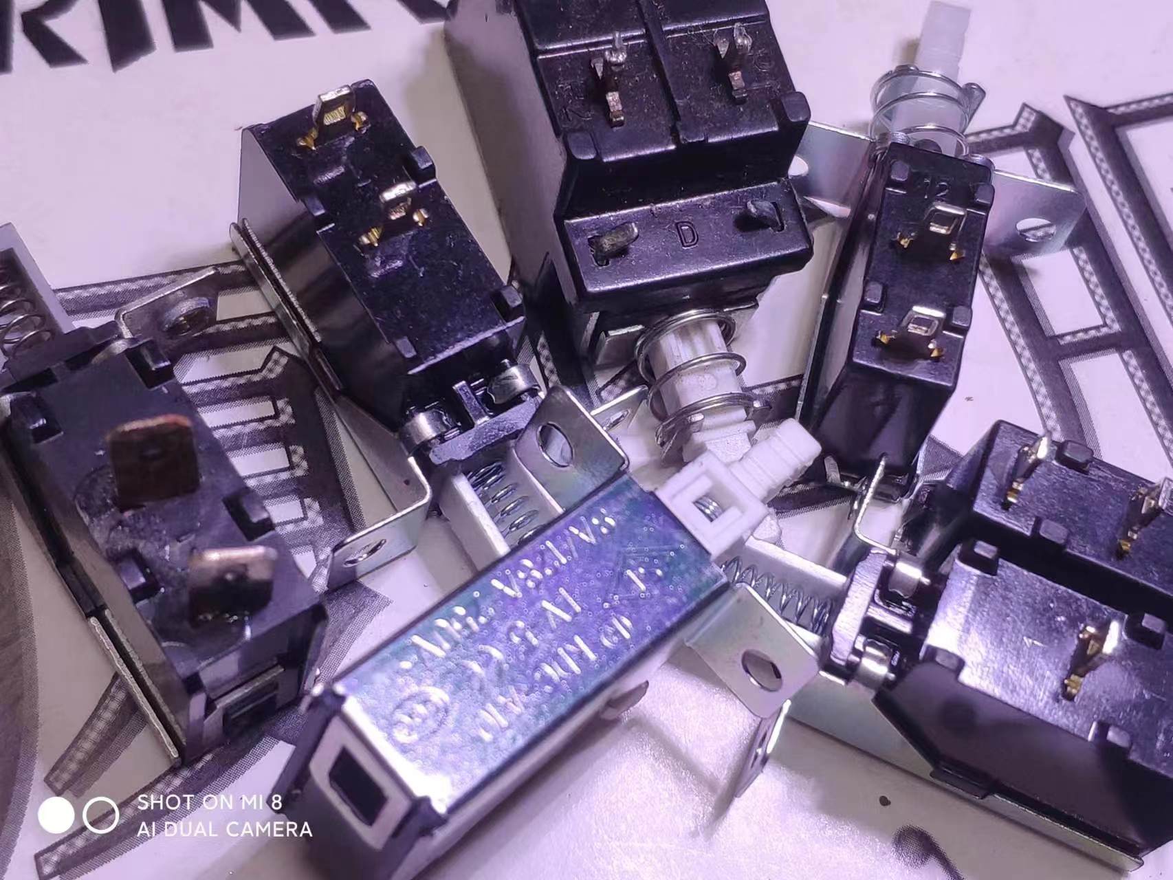

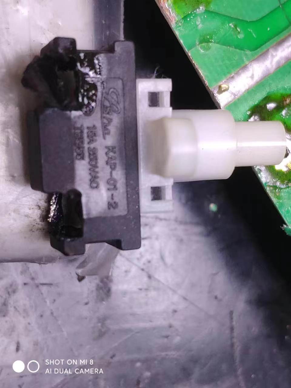

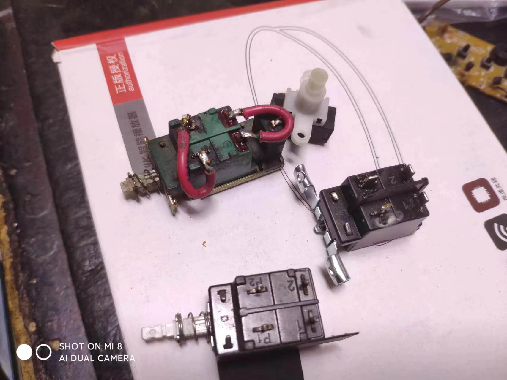

看图片开关,这个是直接烧水开关,本来是一个简单问题,前后遇到几个饮水机,都返工了,而且都是使用一晚上,后来都是用原来剩下来的长虹CRT电视机电源开关,费劲改好了。后来网上买了相同型号开关,结果还是无法使用,本来是一个简单问题,这下让我非常烦恼了,现在我的开关还剩下一个了,不知道今后该如何应对了?现在看看大家这两种开关是哪家买的?
这个电流 不够大,可能还要坏

但是,我用CRT电视机改过的开关,到现在都没有坏过,关键是原来电视机开关标注电流8A,现在标注8A-128A,现在的人太狂了,原来的人太谦虚了。一个标注8A的居然可以胜任几千W,一个标注16A的还无法使用2000W.现在假的太多了。我现在就是觉得淘宝把东西质量搞差了。之前有经销商说,相同型号的产品,淘宝和实体店,东西是不一样的。现在我才知道了,厂家给淘宝有专供商品,可悲呀?
以前是银触点,现在是铜触点,甚至是铁触点

咱还有长虹、熊猫带继电器的开关呢(那玩意质量杠杠滴),版主您想拥有一个吗。
版主可能不需要,我需要拥有一个

确实是。以前起码要留足20%的裕量,现在吹5倍、10倍的都有。你看锂电池标注的容量,那牛吹的。当然,材料也不一样,那时开关的价钱按当时的工资比确实是贵。
说正经的,关于开关,可以去淘日本旧货。也可以去拆船厂淘海船上的旧开关。那些货质量真的有保证。

我那个就是交流关机的,带电磁铁,只是电磁铁被我拆了。我还想淘宝去找旧货,可能不好找,但是我在另外一个论坛有人推荐了,他说是沁园的,他换出去,没有遇到过坏的,
要买原装,还是要道理的
