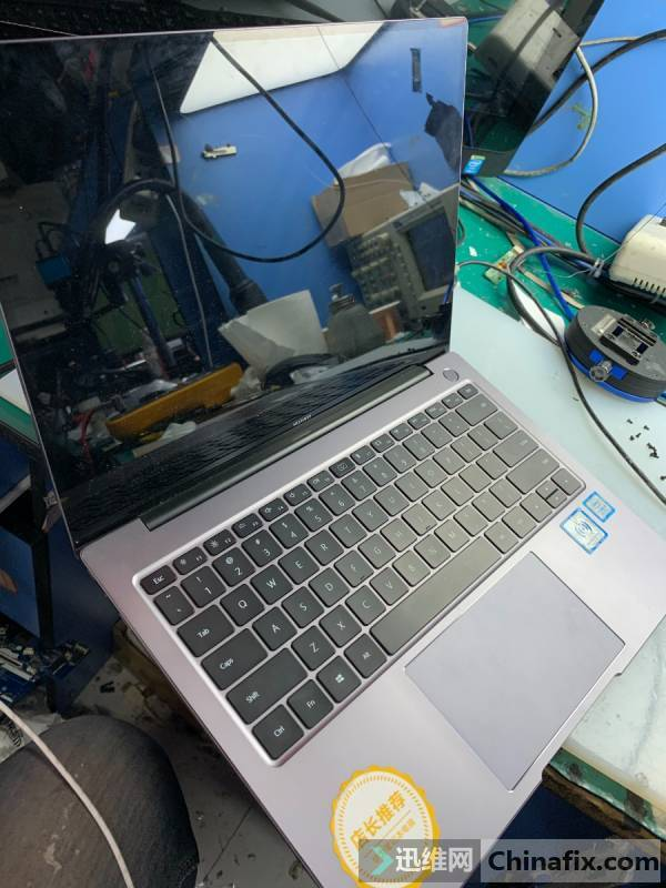

前几天,维修师傅闲来无事,逛咸鱼时看到一台华为坏笔记本,故障为开机进PE 和进系统均掉电,卖家说刷过BIOS故障依旧。那我们来看看这台故障华为笔记本师傅是怎么修好的吧!

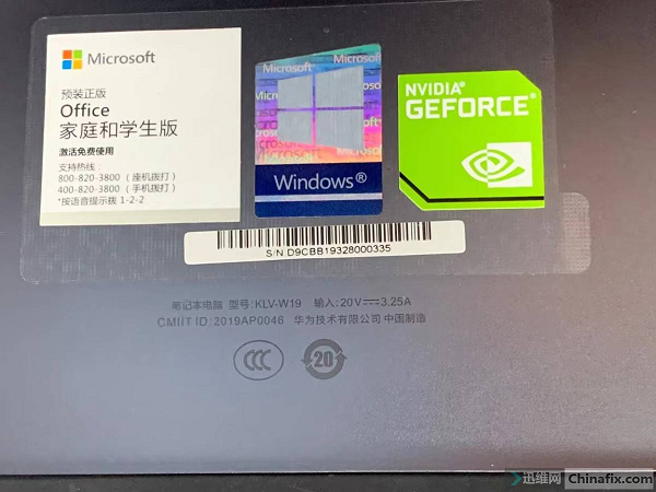

【故障机型】华为KLV-W19整机
【故障原因】开机到HUAWEI自动掉电,进BIOS设置不会掉电
【维修流程】收到货后,确认型号、外观、故障和卖家描述一致,进PE和进系统加载完就关机了,关机后需要再按开机键才开机。

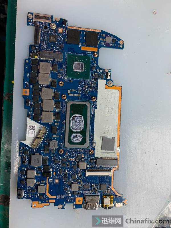

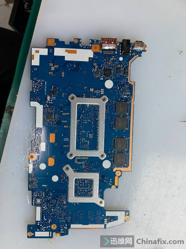

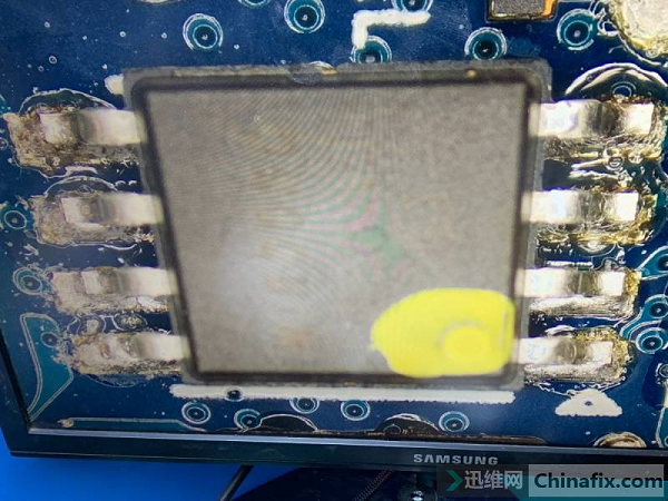

裸板测试也掉电,排除外设引起的故障。外观检查没有烧糊、缺件现象,唯一动过就是BIOS芯片。

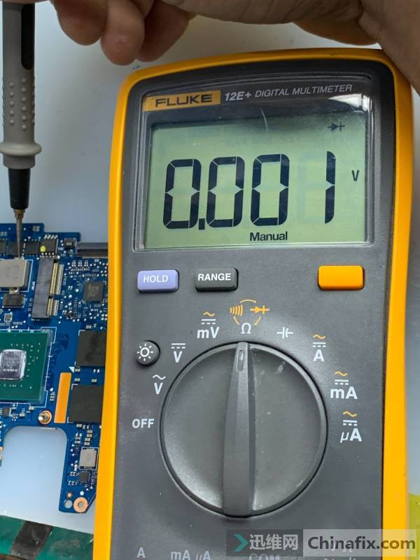

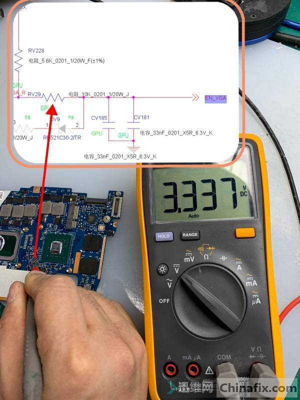

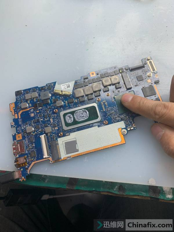

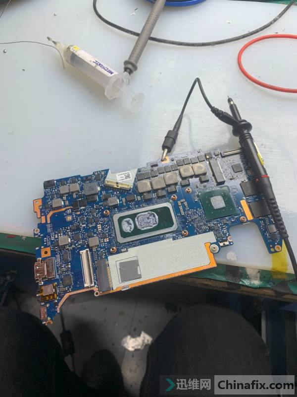

打阻值也没有明显短路。这时候准备老老实实测量电压,通电测量各路电压都正常,唯独显卡没有电压,用手摸GPU核心,冰冰凉。
电脑维修

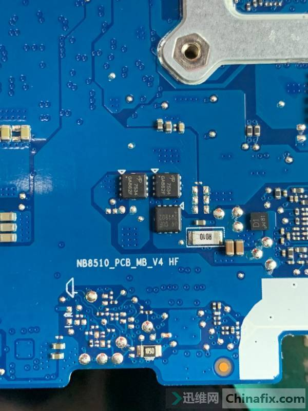

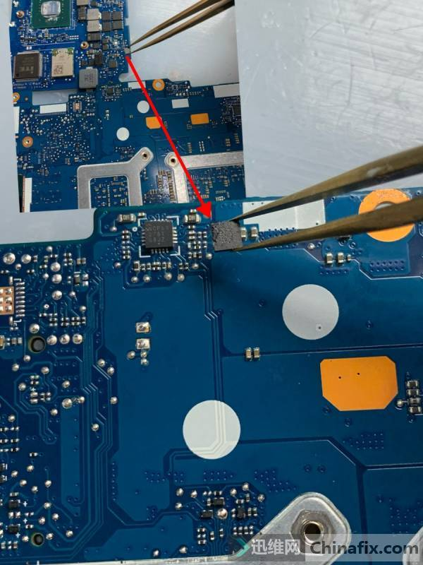

GPU核心供电,在开机的时候就应该来的。目前没有来,说明供电电路有问题,测量供电芯片外围电路正常,果断换芯片。

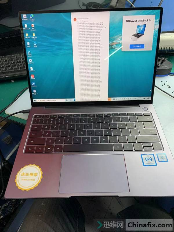

换芯片后,GPU供电正常。最后装机测试,已经能进系统了。
总结:华为笔记本电脑进PE和进系统掉电,原来是是缺显卡供电,小伙伴们下次记得了,不要一来就判断CPU挂了。
【维修结果】将主板装机,开机进系统测试录音,外放,耳机都正常,同时测试其他功能和烤机也都正常,维修到这里就结束了。.
