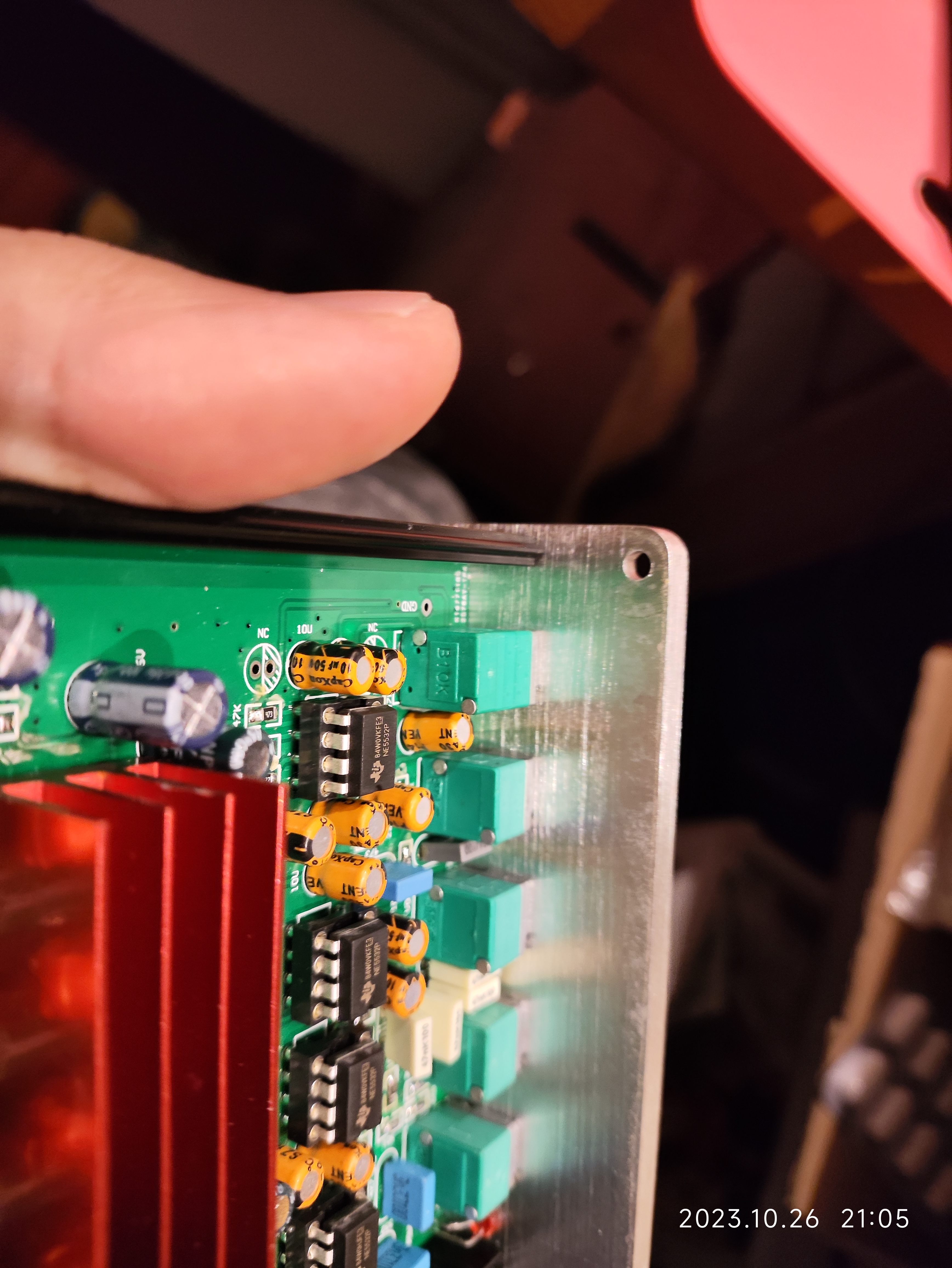

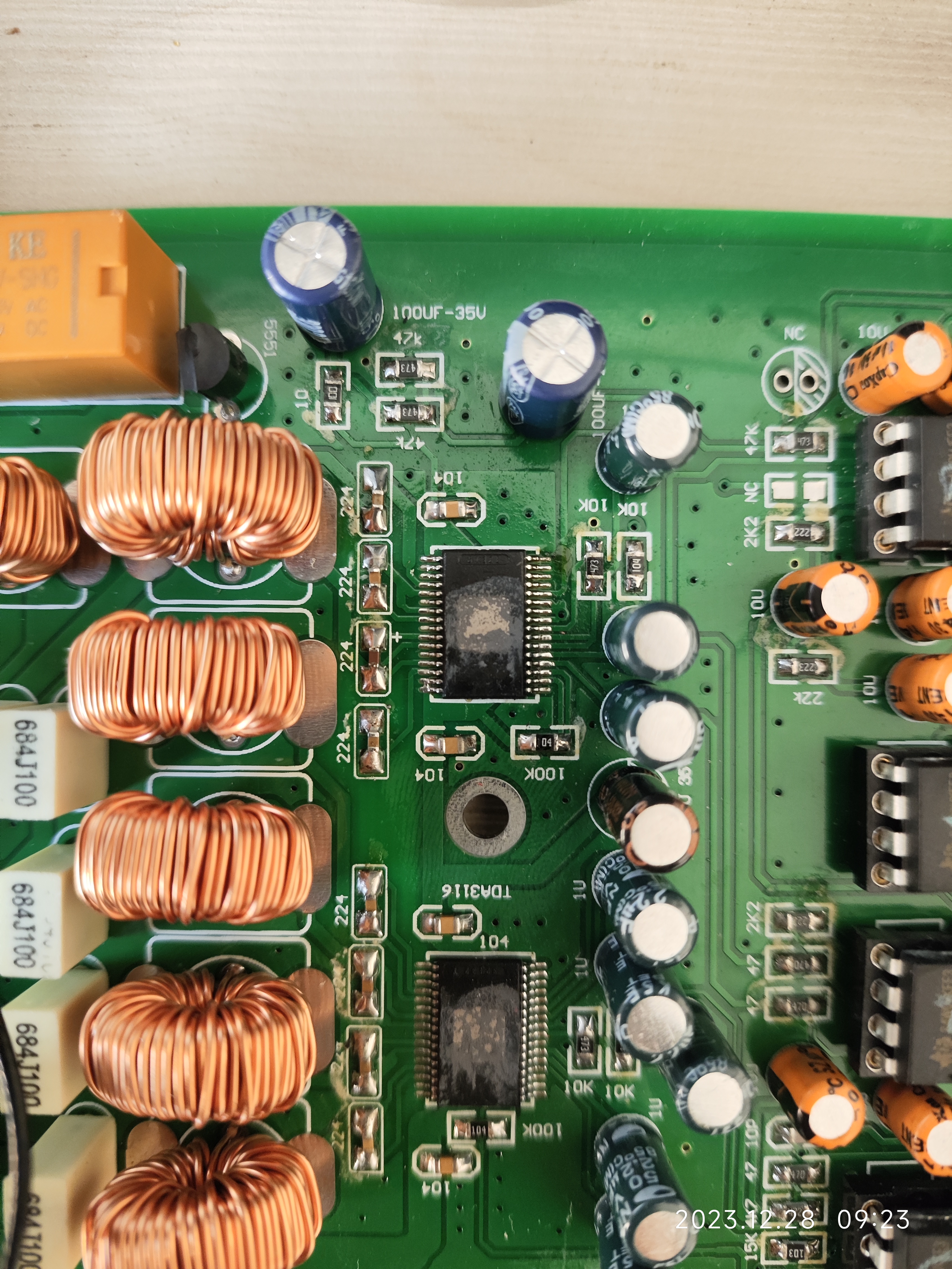

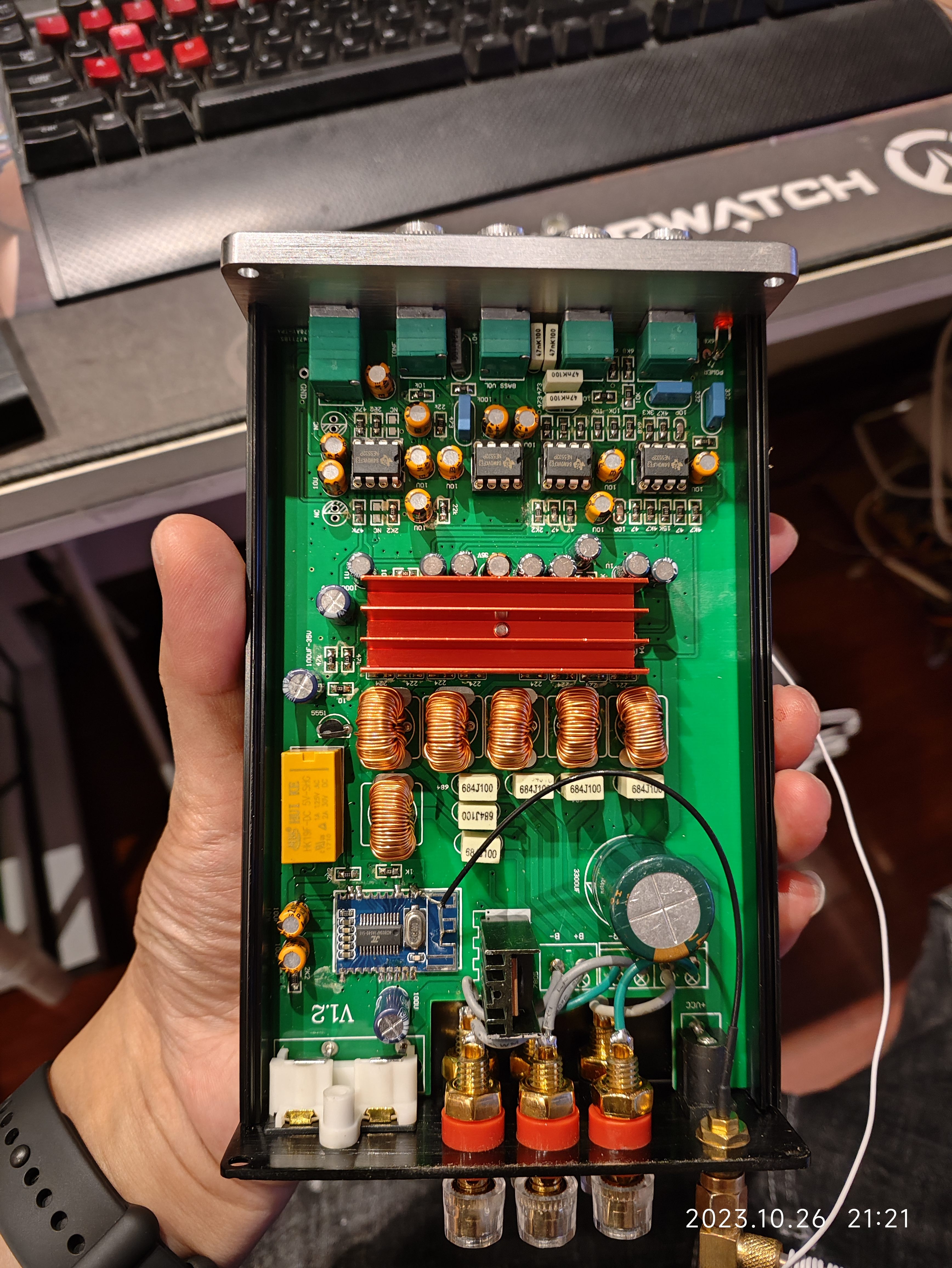

小白求助数字功放机TPA3116D2 开机一会左声道杂音然后没声音:
小白求助数字功放机TPA3116D2 开机一会左声道杂音然后没声音,右声道完全正常,关机再开机又好了听半小时故障重现。我个人判断故障是黄色的5V继电器 或者旋钮开关电位器B10K 大神们有什么建议
这个没修过,以前我们用对法维修
散热片下面的功放块发热没有,看看是不是虚焊
包子三 发表于 2023-12-17 15:10
这个没修过,以前我们用对法维修
谢谢指导 对法 我不太懂 我研究下
还真有可能,之前夏天放在书架里空间小 听时间长过热死过两次机
云贵桂粤 发表于 2023-12-18 12:58
将直插IC对换一下试试
那四个黑色八角ne5532P 对换一下? 好的 谢谢师傅
换一个也不贵啊,也可以马上知道故障点了
