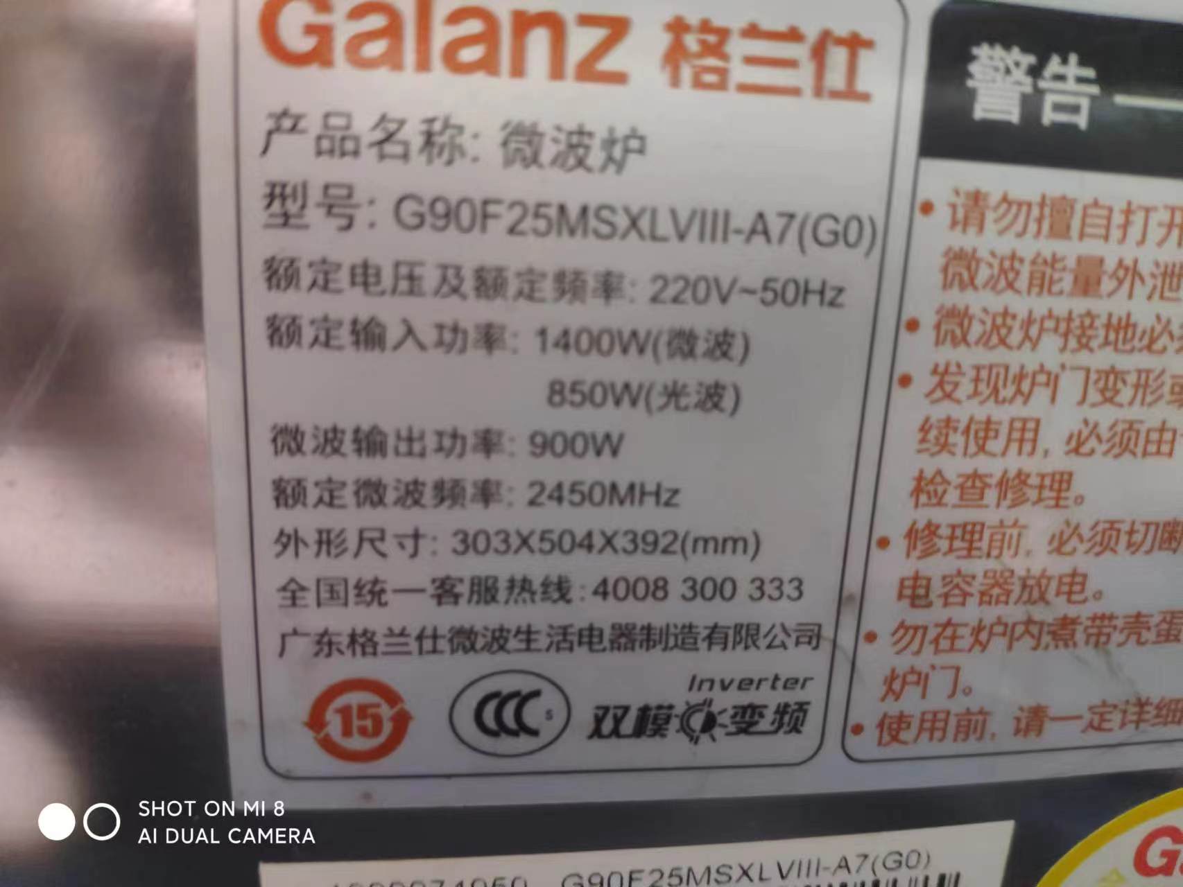

格兰仕G90F25MSXLVIII-A7(G0)显示E1:

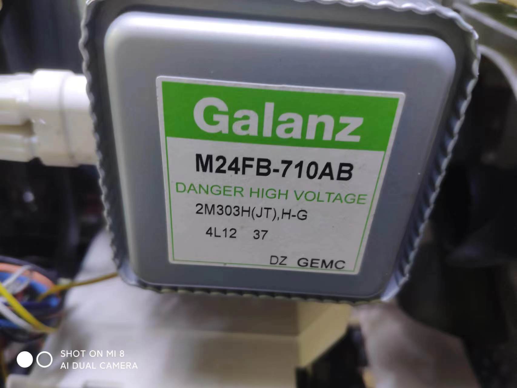

格兰仕G90F25MSXLVIII-A7(G0)显示E1故障,查阅资料多数是微波管没有正常工作。也有变频板自身原因,因为变频微波炉维修经验少,不太好确定故障范围,于是按照修老式微波炉办法,测试了灯丝6V正常,万用表一只笔接近微博插座,感觉也有高压,只是不敢确定是否正常,但是至少确定变频电路已经工作,检查了一下微波管座子,没有短路,但是也有人说会出现开机瞬间高压短路发生。后来查阅,有人说可以用老式微波管代换试机,后来刚好找来一个同样安装位置的微波管,试了一下,还是显示E1.但是有人说老式代换必须微波管受热情况下,才可以工作,后来用吹风加热了一会,结果还是不发热?这样我就无法确定故障点了。而且有人说变频微波管灯丝电压要低点,让我去提高变频灯丝电压,我感觉麻烦,后来心想我何不将变频微波管装在老式微波炉上面去试一下,结果装上去,果然成功了,而且完全可以加热,当时还以为是我的变频板坏了,结果我把微波管又装回去,准备维修变频板,这一下,我试了一下,微波炉居然好了,当时我微波管装上去时候还没有完全冷却。维修到此,我不敢确定故障点了,到底是变频板处于临界状态还是微波管处于临界状态,只有等明天微波管完全冷却看结果,假若是微波管处于临界状态,可不可以改变变频电路原件,让微波正常工作,这是一个值得研究的课题?
《家电维修》版主已经说了,更换710磁控管。别看它外表光亮,但是“心”已经损坏了。
今天试过了,完全是好的,这下我都不知道咋办了?我是想干脆跟用户说明,收点维修费,到时候短期之内确实坏了就收材料钱。
既然是加热磁控管就好了,那就换掉一劳永逸

没有用正常的变频微波炉磁控管代换一试?

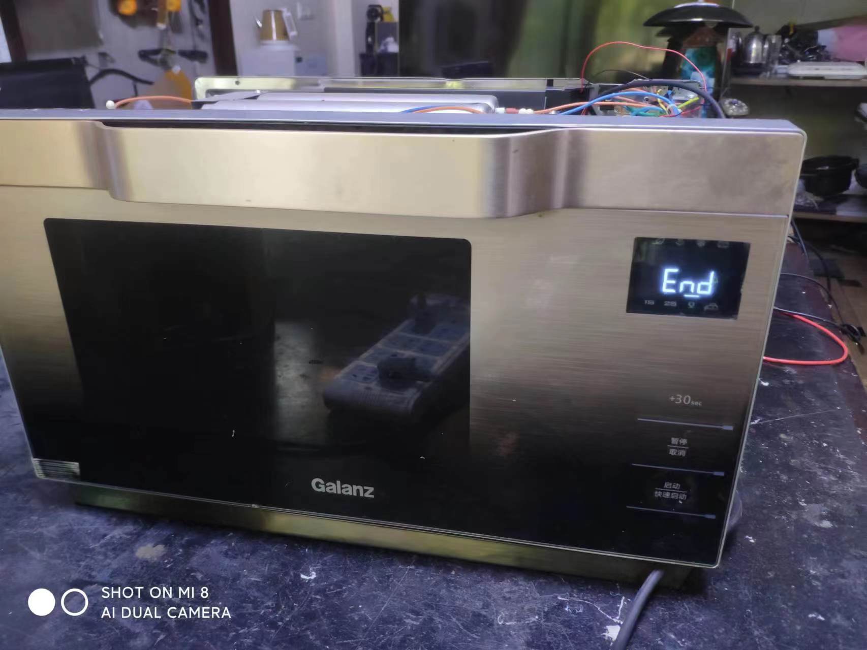

微波炉后来用户来拿,我当时试都是好的,结果用户拿回去,不一会打电话就说没有修好,结果第二天拿过来,的确如此,我也试了,还是显示E1,时间短,不一会就显示E1,这下我打开直接测试了灯丝,结果没有开路,后来插上去居然又好了,而且反复试,都是好的,我仔细看了插件,插件非常完好,这下我有点蒙了。事有凑巧,居然过一台,一个用户拿一个变频板和微波管一模一样的微波炉,于是我就交换了两台机器的变频板,不过在交换变频板之前我已拍了新的微波管了,这下就只好等新的换上去看结果了,还有后来那台微波炉看看后来的结果了。
