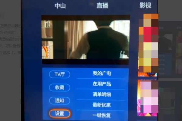

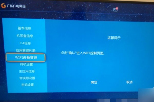

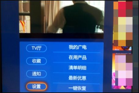

1、打开电视后,可以看到一个导航页面,可以看到在屏幕的左下方有” 设置“这个选项了,移动光标,选中它打开。

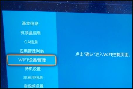

2、进入设置页面后,选中”WIFI设备管理“选确定进入WIFI设备管理页面。

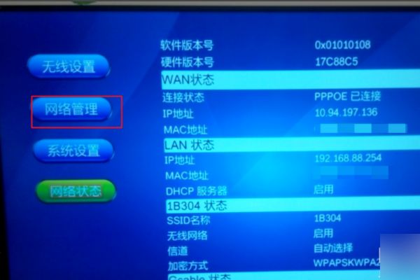

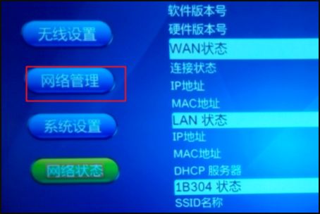

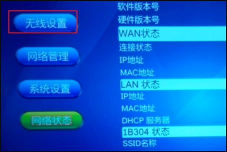

3、 选择”网络管理“再选择”WAN设置”选项进入网络管理设置界面。

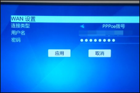

4、在这里面,填上连接类型为“ PPPOE拨号”,用户名和密码,在开通宽带的合同上会有记录。

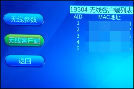

5、 这时再回到“网络管理”,选无线设置。
6、转到无线设置的选项框中,SSID名称,就是WIFI的名称,当手机或电脑搜WIFI信号时所显示的名称就这个了,SSID要选开启,不然WIFI设备是找不到信号的,这样路由器就设置好了。

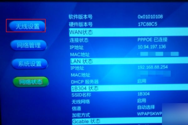

1、广电宽带路由器的设置是在电视上进行的,打开电视后,可以看到一个导航页面。用遥控器的方向键移动到“我+"的选项栏中,可以看到在屏幕的左下方有” 设置“这个选项了。移动光标,选中它打开。

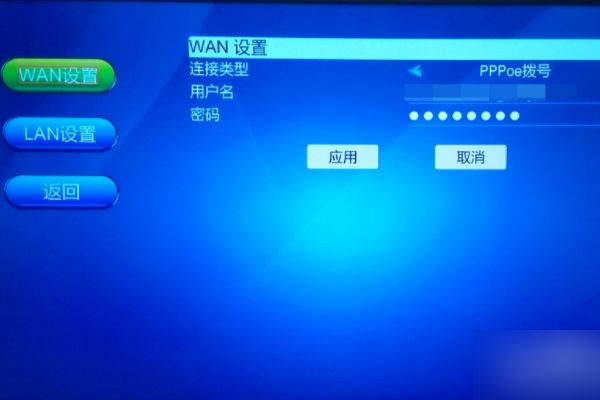

3、可以看到,”WIFI设备管理“项中有四大项;在刚接入宽带什么都没设置的时候,我们首先要进行WAN设置,就是拨号上网的设置(没有网络,有WIFI也用不了的)。选择”网络管理“再选择”WAN设置”,
4、在这里面,填上连接类型为“ PPPOE拨号”,用户名和密码,在开通宽带的合同上会有记录;实在找不到可致电到服务台问。只有填好这些参数后,网络才通的,这时可以用网线接到电脑上网了。
5、下面进行WIFI的设定。这时再回到“网络管理”,选无线设置。
6、然后转到无线设置的选项框中,SSID名称,就是WIFI的名称,当手机或电脑搜WIFI信号时所显示的名称就这个了;SSID要选开启,不然WIFI设备是找不到信号的,加密方式和加密算法,随便选一种就行了。密码就是第一次使用WIFI时要输入的进入WIFI密码了。这些都设置完了就可以使用WIF了。
