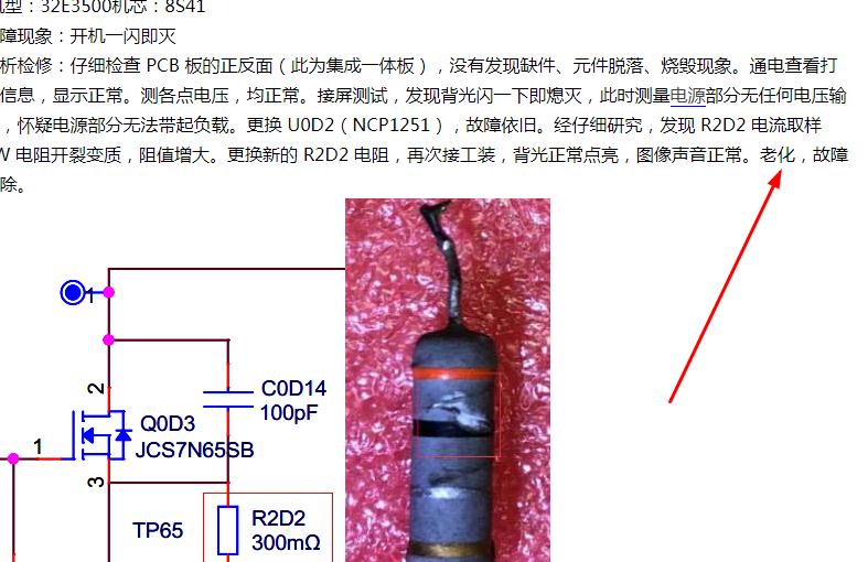

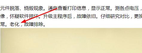

不懂就问,液晶电视维修试机说老化是什么意思?
经常看到一些维修帖子,说到最后都说一下老化是什么意思?
一想到说老化就想到CRT显像管老化了
刚上来看到这个帖子https://www.jdwx.cn/a/88191/
其他帖子也有
https://www.jdwx.cn/a/88192/
