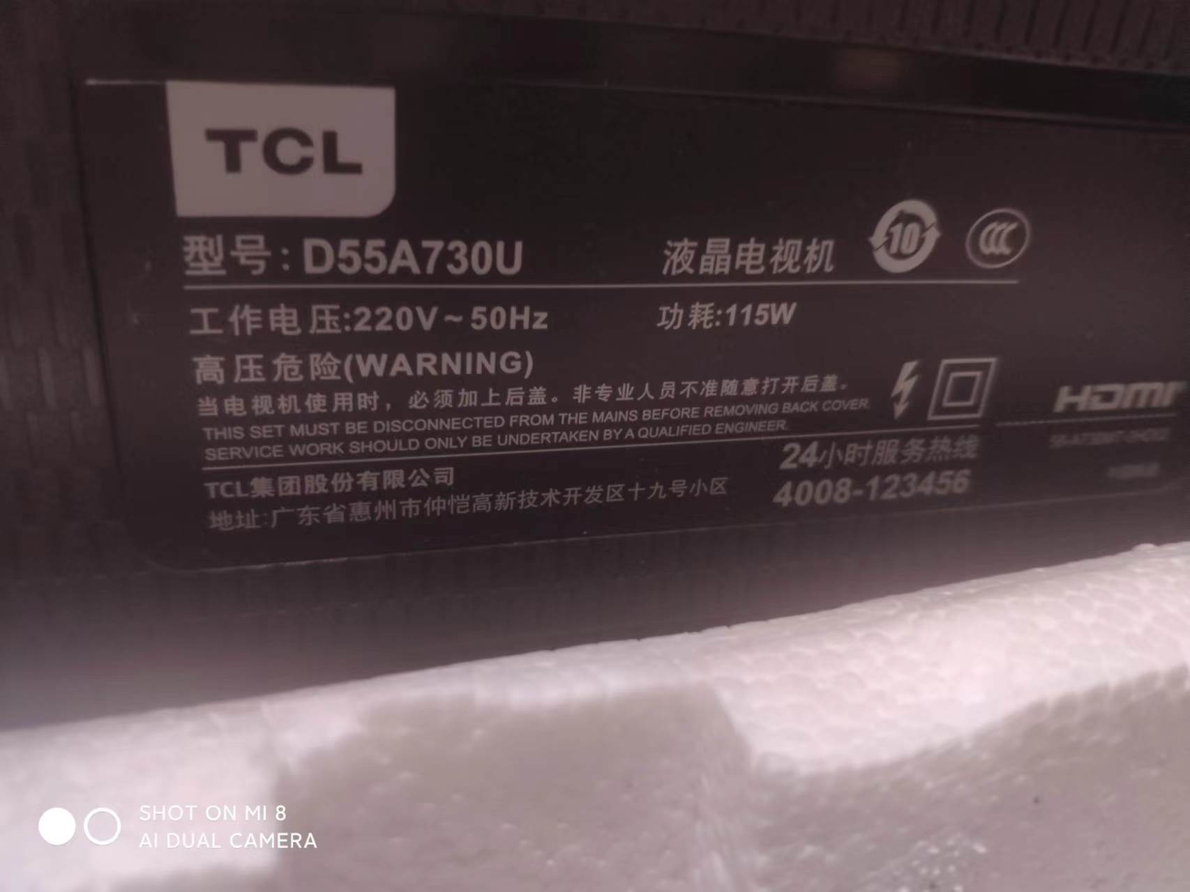

TCL55A700U开机屏幕点亮就黑屏幕了,和用户谈好黄绿棕,结果拿回门市看机检查,发现两组灯珠都是好的,后来检查发现图片二极管短路,这故障之前也修过几台,是这款机器通病,这几天都在换灯条,感觉换顺手了,结果判断错了,当时给用户承诺终生包修灯条,看电视机保护膜都在,而且电视机还比较新,估计改了灯条电流也可以做到不坏,现在就看如何收费了,我现在想的是少收绿黑黑,大家觉得如何?改电流这款电视机必须去掉模拟背光控制电路,主板过来的,我是加了一个发光二极管和一个10K电阻到12V分压2,2V,后来再改芯片2脚电阻为37K,电流150MA左右,
