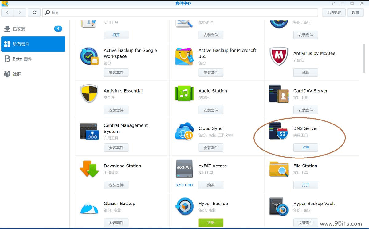

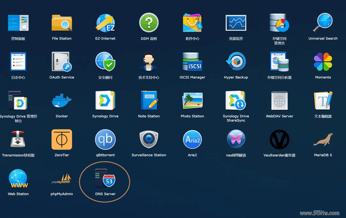

    进入套件中心安装DNS Server应用
安装完成后,打开DNS Server

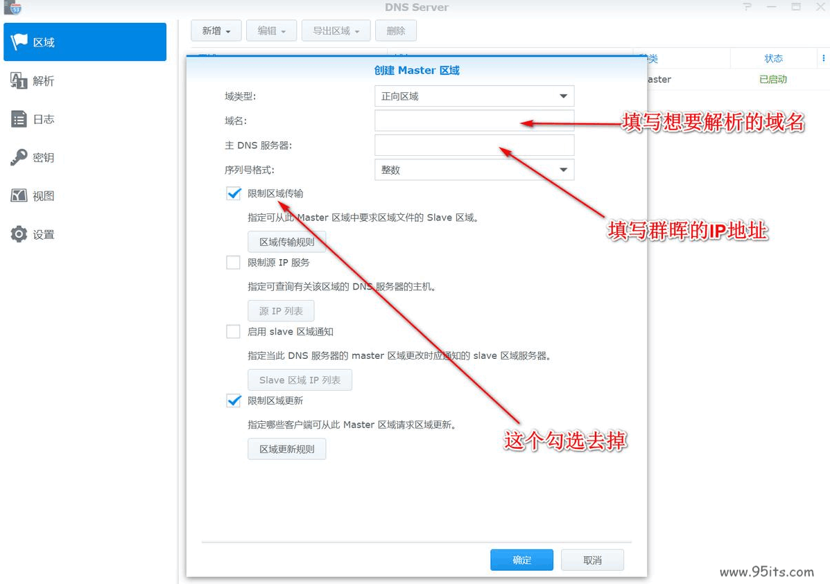

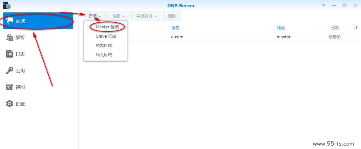

在左侧菜单选择区域 然后选择新增master区域

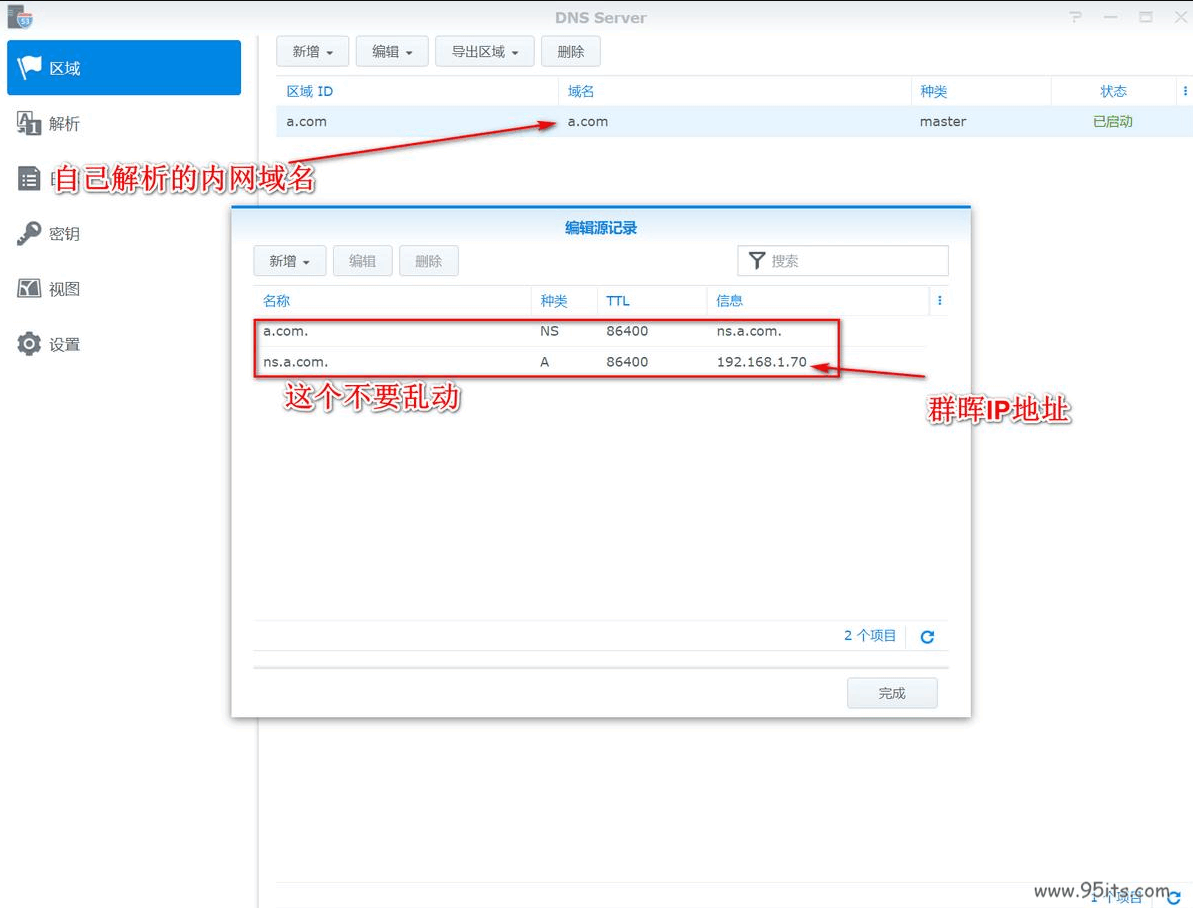

上面已经有我自己解析的内网域名a.com。
在创建Master区域内填写想要解析的域名,主DNS服务器填写群晖的IP地址,一般自己的群晖都设置一个固定的IP地址方便管理,以后可以通过自己设定的域名访问群晖,就更加方便了。

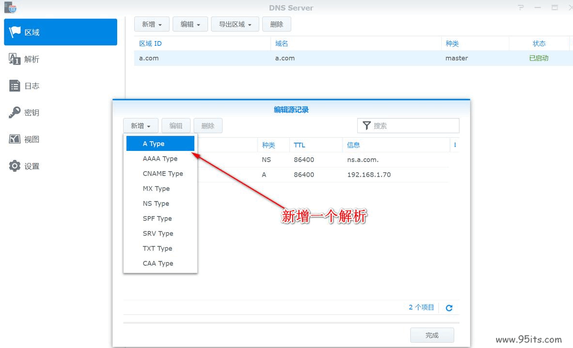

双击添加成功的域名编辑原纪录  默认带的不要动

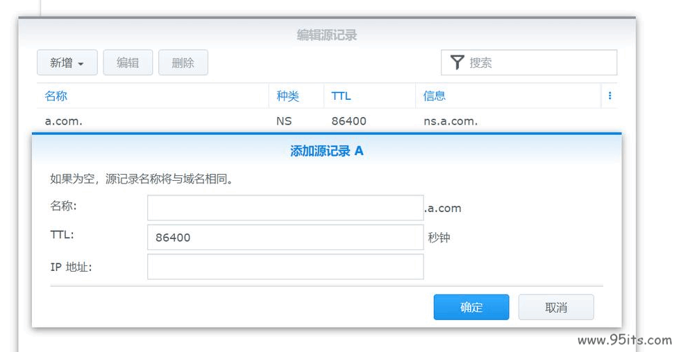

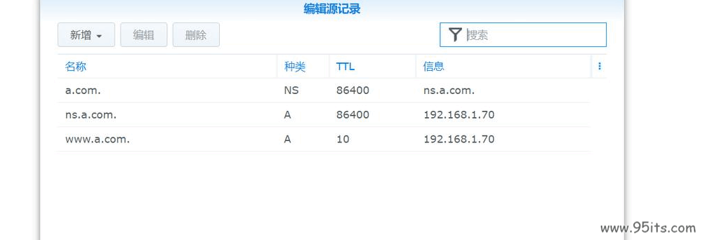

选择添加A Type
名称:www
TTL:  10
IP 地址:你NAS的地址
点击确定

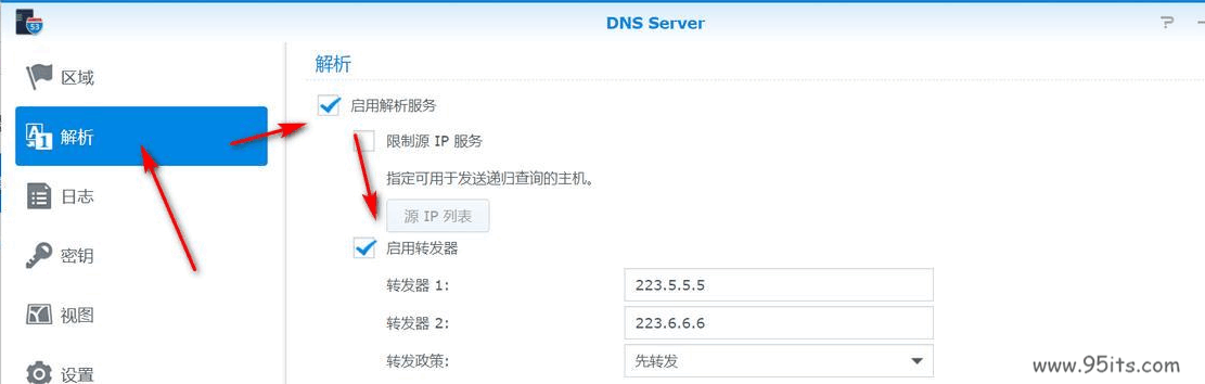

Dns Server 解析服务开启
启用转发器后,转发器1和转发器2,可以写阿里云ISP

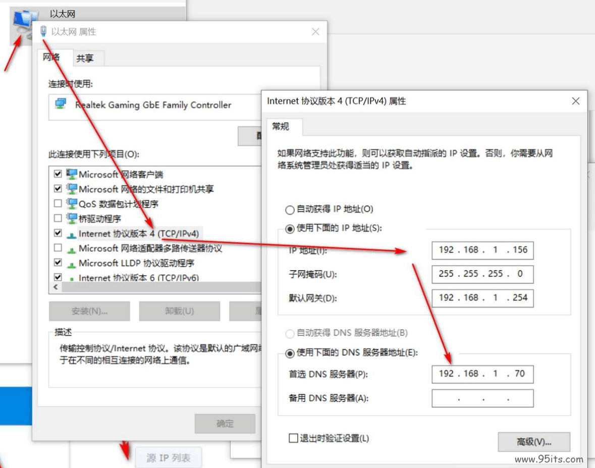

修改电脑DNS,这一步很重要!
修改电脑DNS,这一步很重要!
修改电脑DNS,这一步很重要!
这部比较简单自行百度 修改成你群晖的IP地址即可!

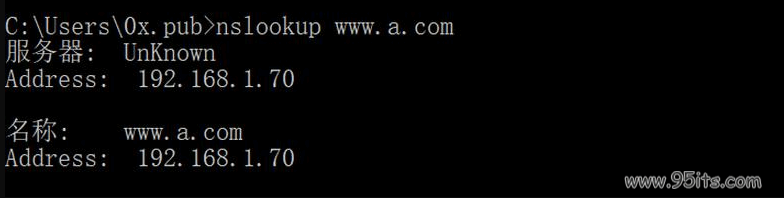

修改好电脑DNS后测试:
CMD 指令 nslookup 域名 DNS ip
此处显示本地NAS服务器IP 成功!!!
