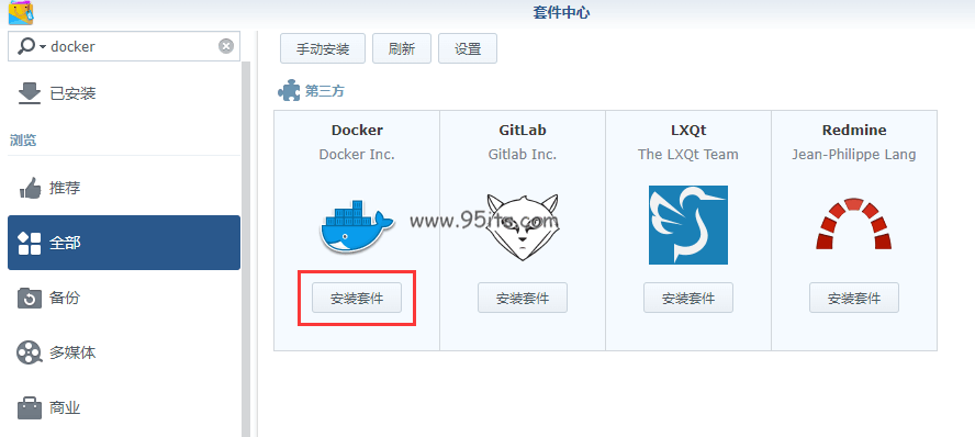

群晖下安装docker套件
直接在群晖套件中心,搜索docker,进行安装即可。

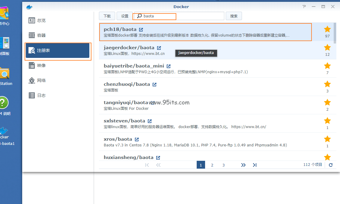

2、安装宝塔面板
打开docker在注册表选项中,搜索baota,第一个结果就是我们需要下载的映像,双击下载选择leatest为最新版本的官方纯净安装的基础上安装nginx,mysql,php

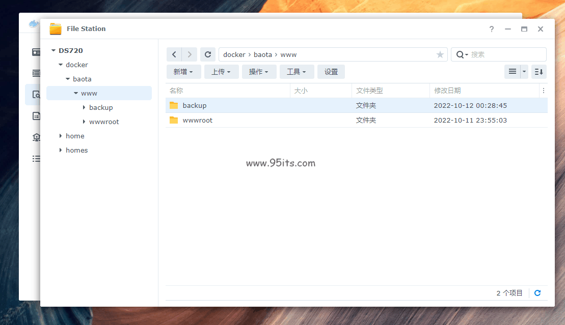

3、创建网站根目录
打开控制面板里新建一个Docker共享文件夹然后在此新建一个baota文件夹,然后在文件夹里新建www文件夹,然后下面分别再建立两个文件夹wwwroot和backup

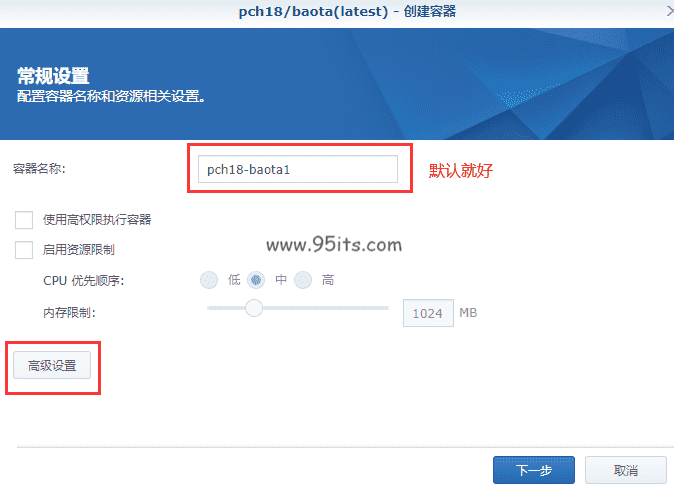

4、打开Docker在映像里双击安装,容器名称用系统自动生成的即可。

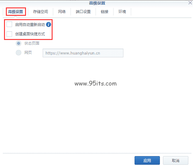

5、高级设置
打开高级设置,在高级设置中,勾选“启用自动重新启动”和“创建桌面快捷方式”,因为是网站,所以断电重启后,肯定要恢复才行。

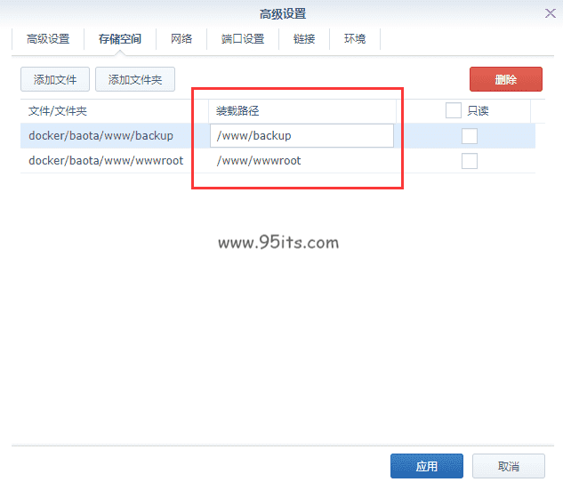

6、在高级设置的卷里添加两个文件夹映射路径
以方便进行网站文件管理。点击添加文件夹,将刚才创建的两个文件夹给映射。

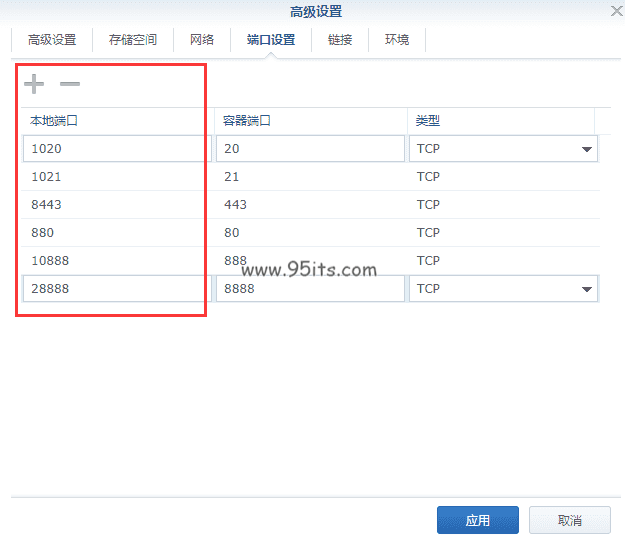

7、端口设置
在高级设置的端口设置中,设置一下群晖和宝塔之间的端口映射。本地端口不要自动,按照我写的来就可以,因为避免有些端口和群晖本身也冲突。
端口根据自己需求设定,下方图片仅为演示端口,可根据自己需要的端口设置。
剩余其他无需设置,直接下一步,然后应用即可。

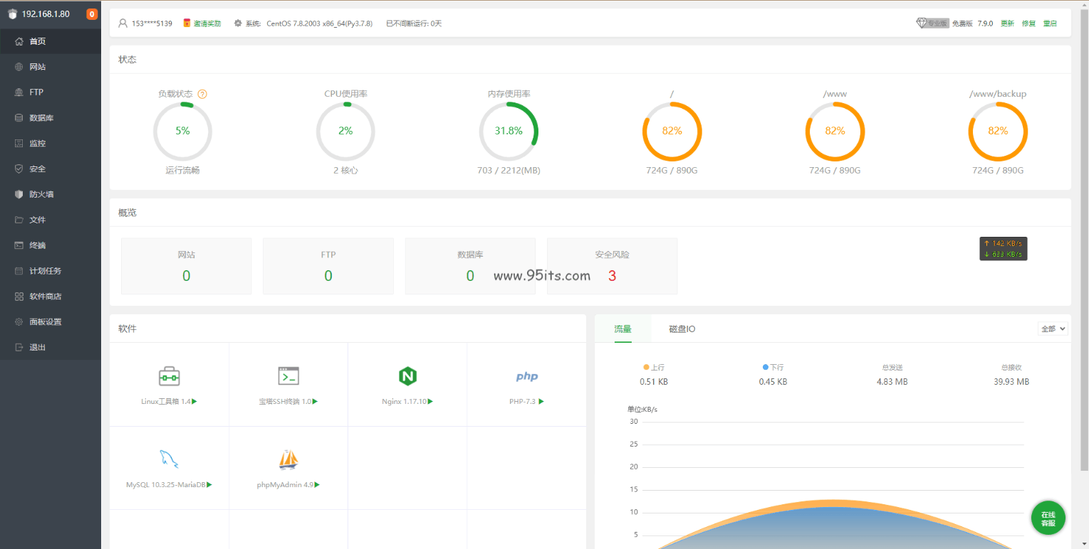

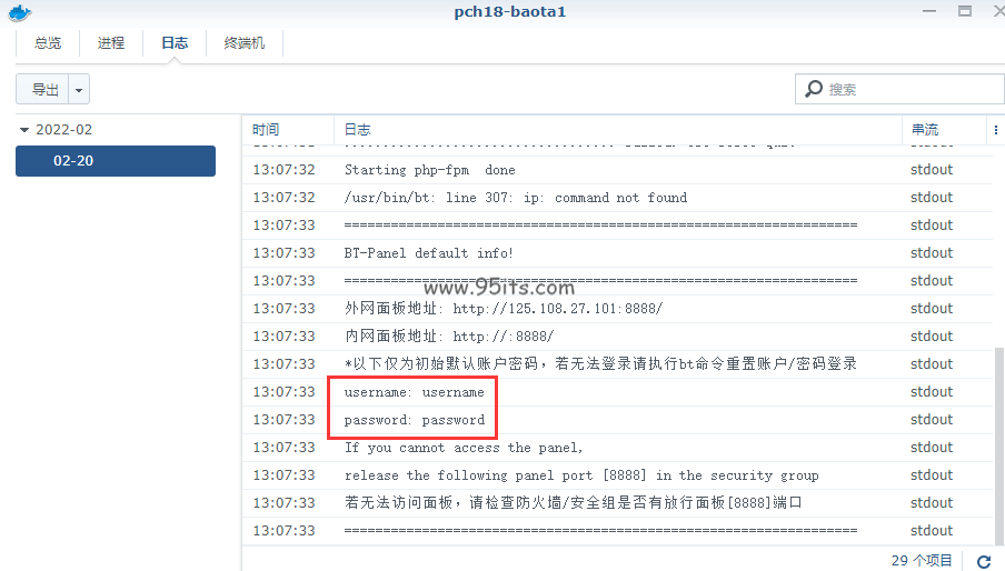

9、登录宝塔面板
双击此容器,可以看到宝塔的登录地址和账号信息。

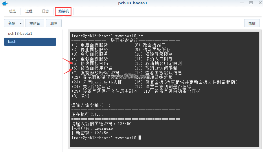

如果登录不上到终端机,新增终端机输入bt,修改用户名和密码
这里注意,如果出来的地址是外网的ip地址,直接打开这个地址会打不开,因为还没有做外网的端口映射,做了路由器中外网的端口映射就可以访问了。可以先用群晖的本身ip地址进行访问。
