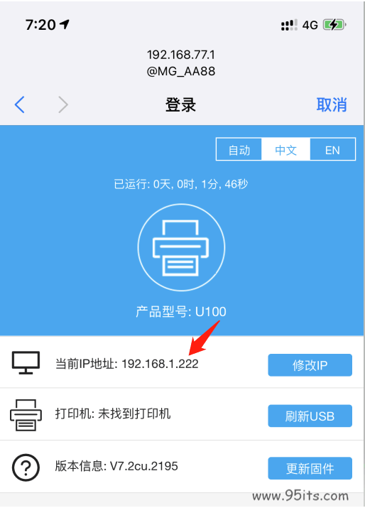

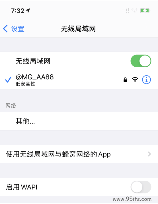

三、打印服务器通电3分钟后,用手机搜索一个带@MG_XXXX的无线信号,无线密码为:77777777 (8个7),手机将自动弹出一个网页窗,也可以通过手机浏览器访问http://192.168.77.1
箭头所指的IP地址为打印服务器当前的IP地址,请记下后面我们会用到。(我们设备首次开机默认从路由器获得IP,一旦获取到IP后将固定)

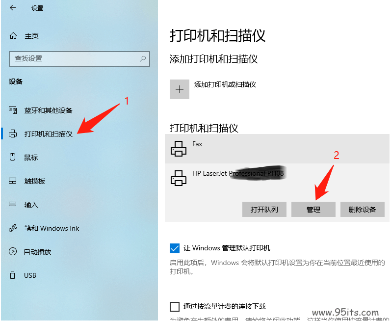

完成以上操作后,我们进入电脑的控制面板-设备-打印机和扫描仪,选中要设置的打印机,点管理进入。(为确保设置顺利,请确保当前电脑通过接USB打印线到打印机上能正常打印,即表明驱动是正确的)

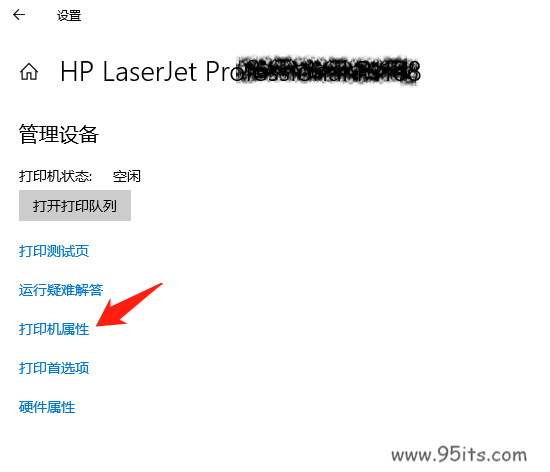

选择打印机属性

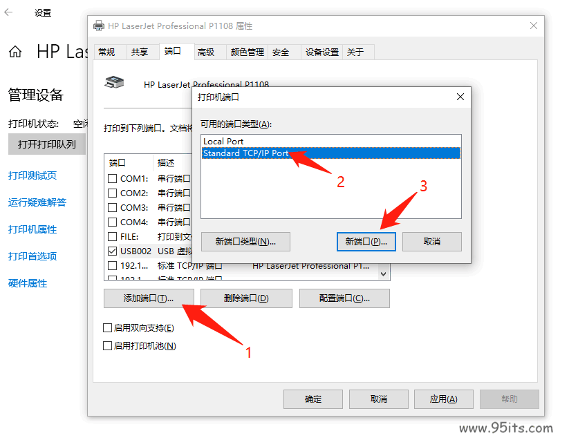

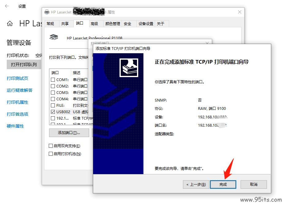

点到端口-添加端口-选择Standard TCP/IP Prot-点击新端口

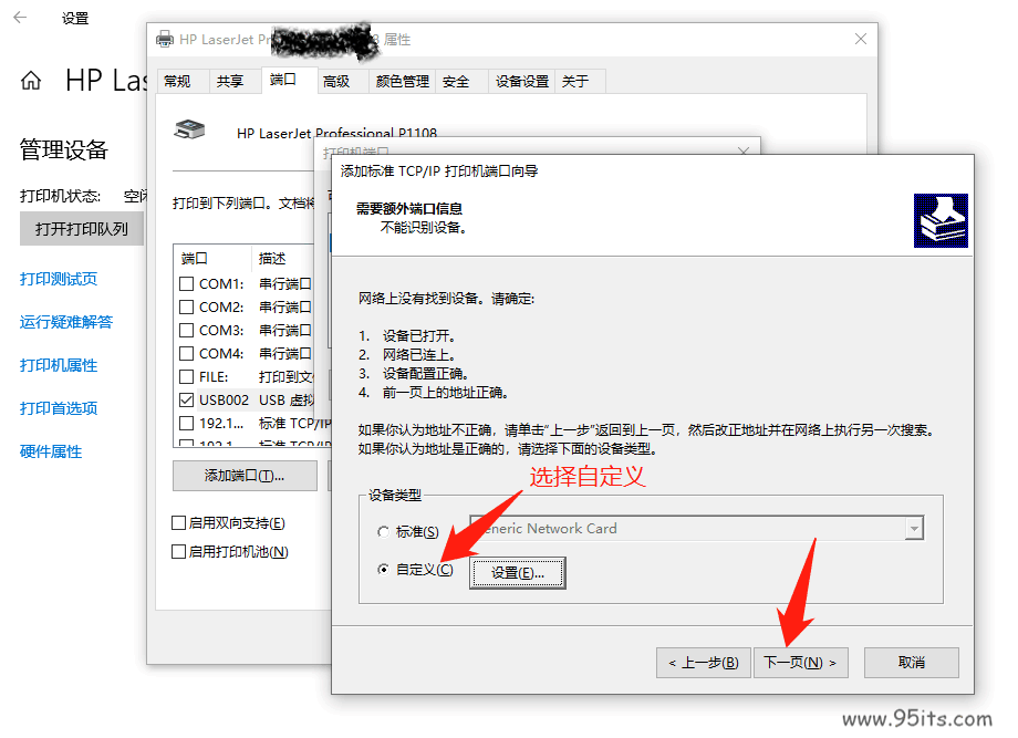

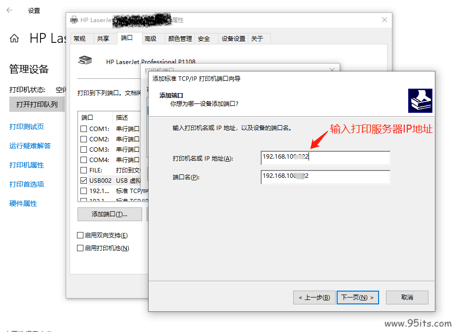

输入打印机服务器的IP地址(在前面有教如何通过手机查看打印服务器IP地址),点击下一步后,会要等上1分钟。
一定要选择自定义
点击完成

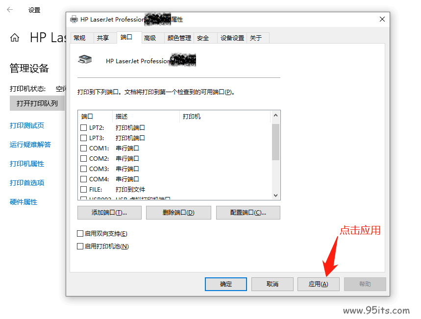

点击应用这个很重要。

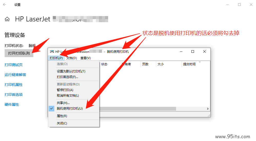

问:我的设置一切正常,但是电脑就是不能打印。
答:检查下打印机是否处于脱机状态,在打印机的队列中看下标题是否有出现脱机使用打印机,有的话,将勾去掉即可。

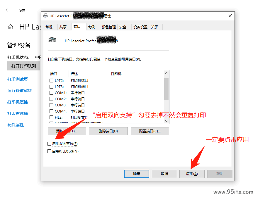

问:我的打印机可以打印,但是会一直不断的打印纸张出来。
答:到打印机的属性-端口-把 启用双向支持 勾去掉即可
