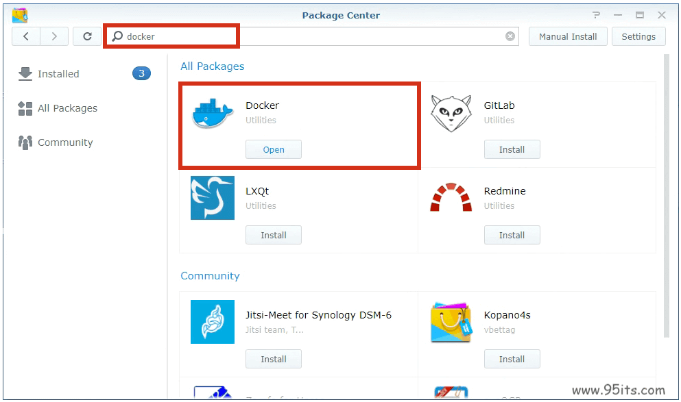

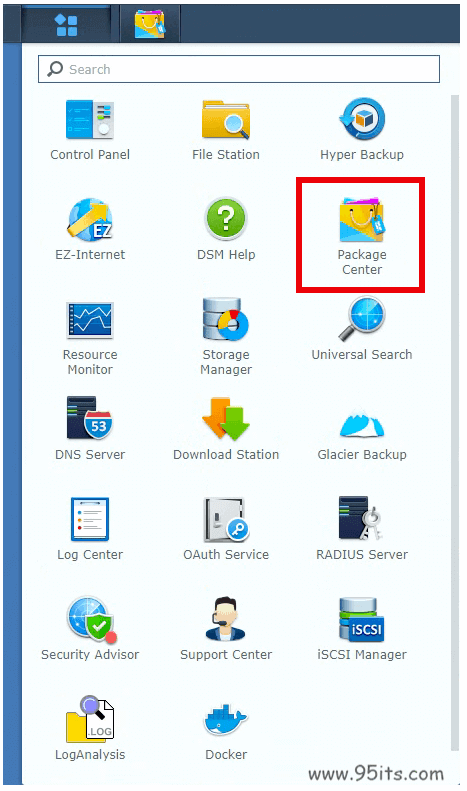

安装Docker
打开 package manager 并安装 docker

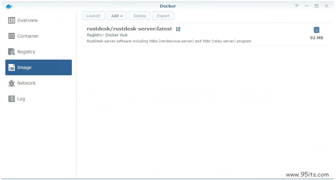

安装 RustDesk Server
在 Docker’s registery 里搜索 rustdesk-server 并双击安装
安装 rustdesk-server 镜像后, 双击镜像创建容器

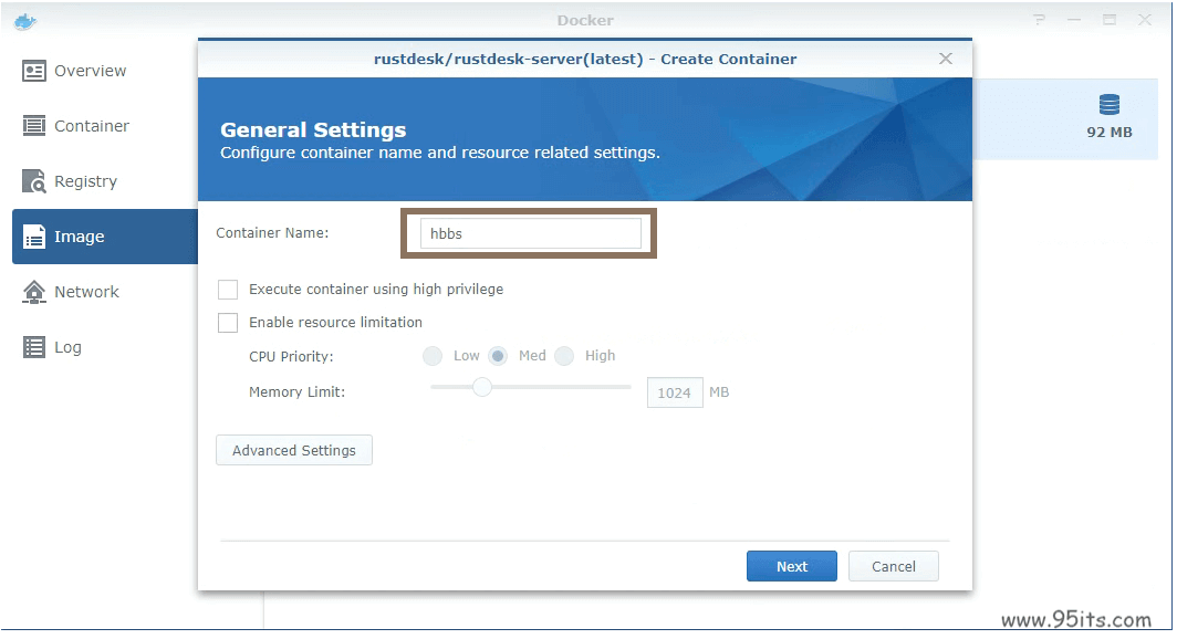

创建 hbbs 容器
如上所述哦,双击 rustdesk-server 镜像创建新容器,设置名称 hbbs。

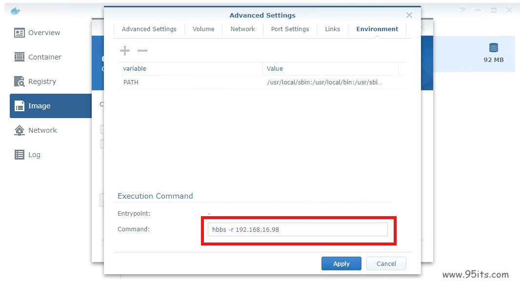

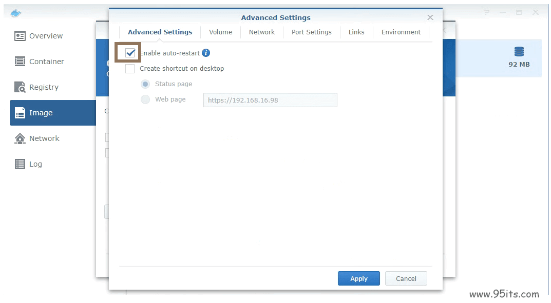

点击上面的 “Advanced Settings”。
开启 auto-restart

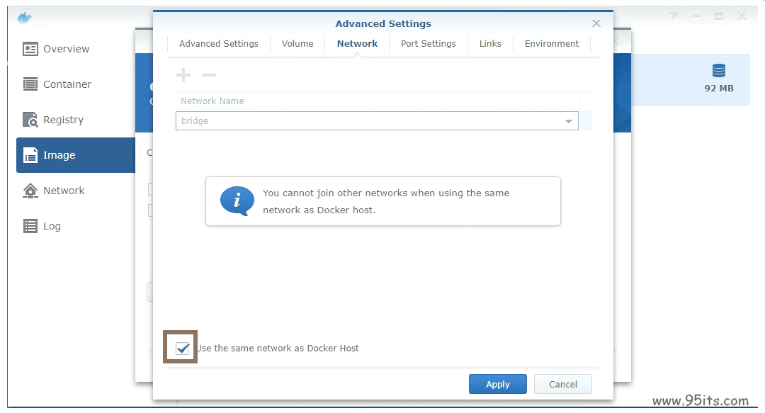

开启 “Use the same network as Docker host”,

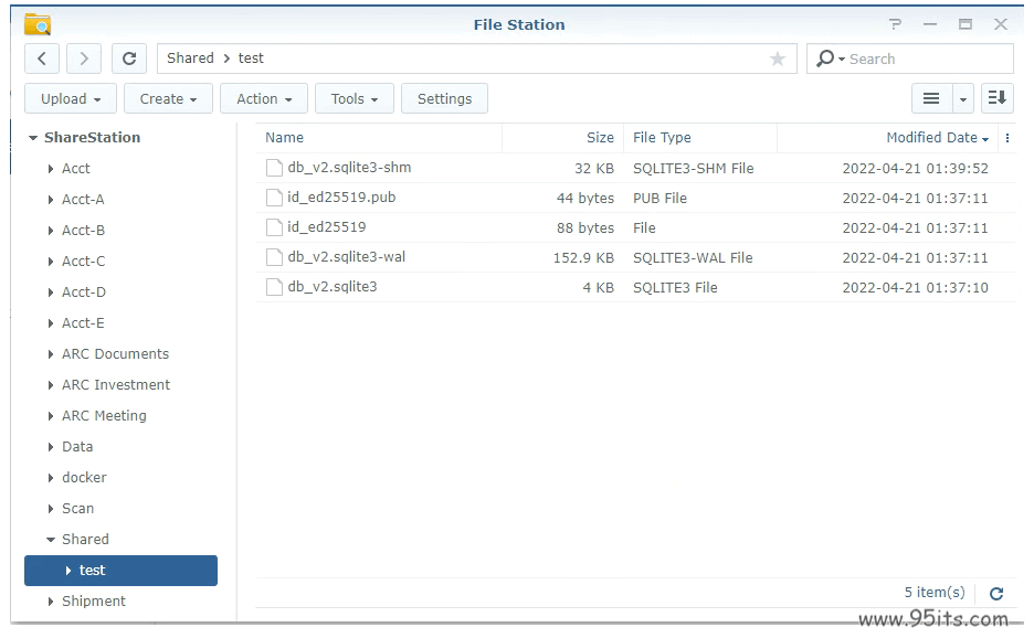

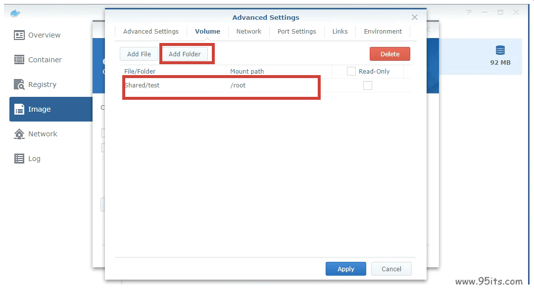

将容器里的 home 目录 /root 挂在到宿主目录(比如 Shared/test/), hbbs将把产生的文件(包括key文件)放在该目录。
挂在
产生的文件

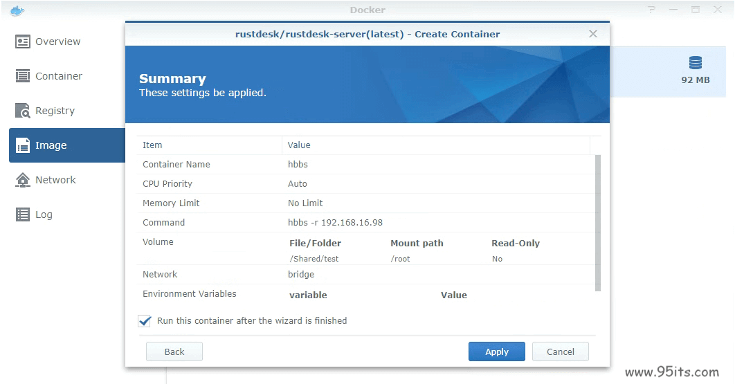

设置命令

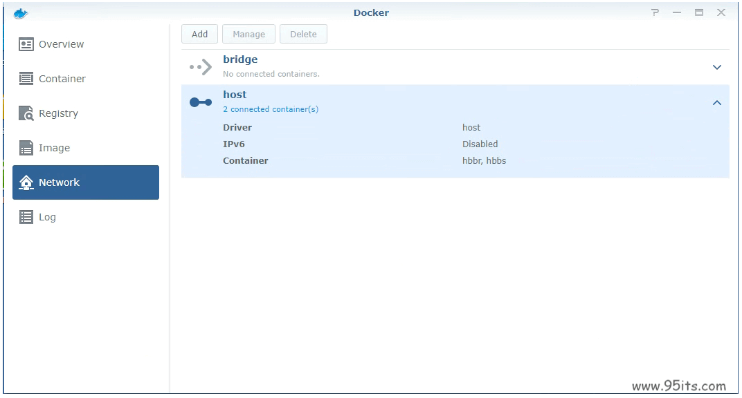

Synogy 的操作系统是基于 debain 的,因此host net (–net=host) 可以正常工作,我们不需要使用 -p 选项映射端口。
192.168.16.98为内网ip,此处仅作演示,部署时请设置为公网ip。

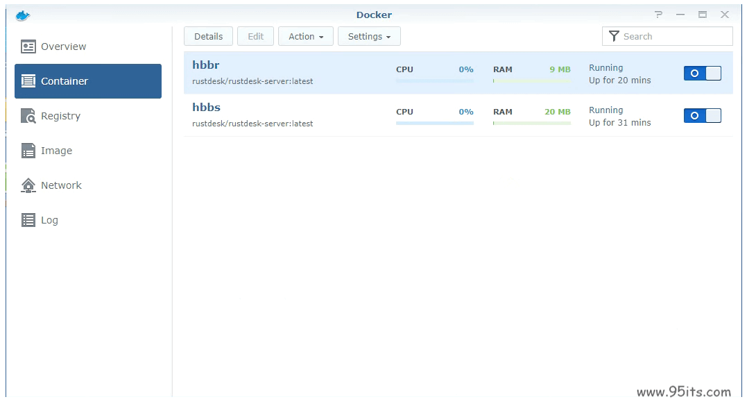

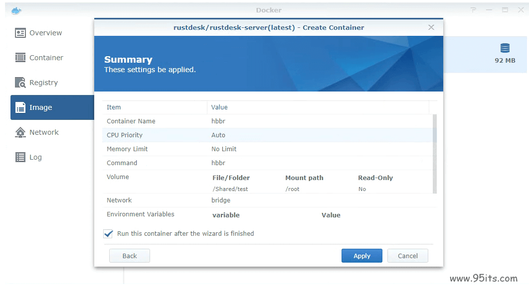

创建 hbbr 容器
请重复上述 hbbs 步骤,请将容器名更改为 hbbr 并将命令更改为 hbbr
hbbr/hbbs 容器创建完成

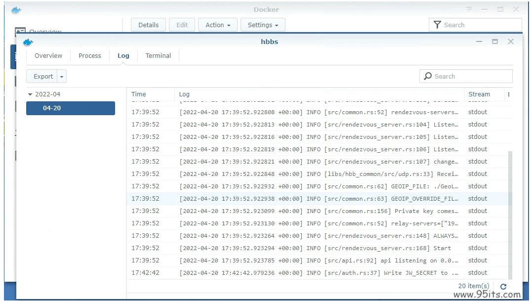

双击容器并查看日志
确认 hbbs/hbbr 在使用 host net
