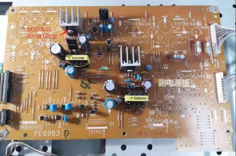

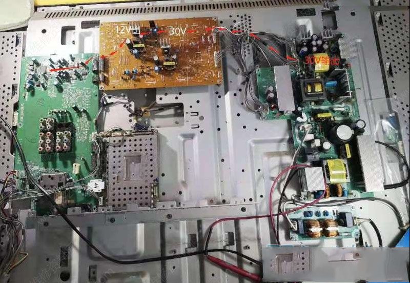

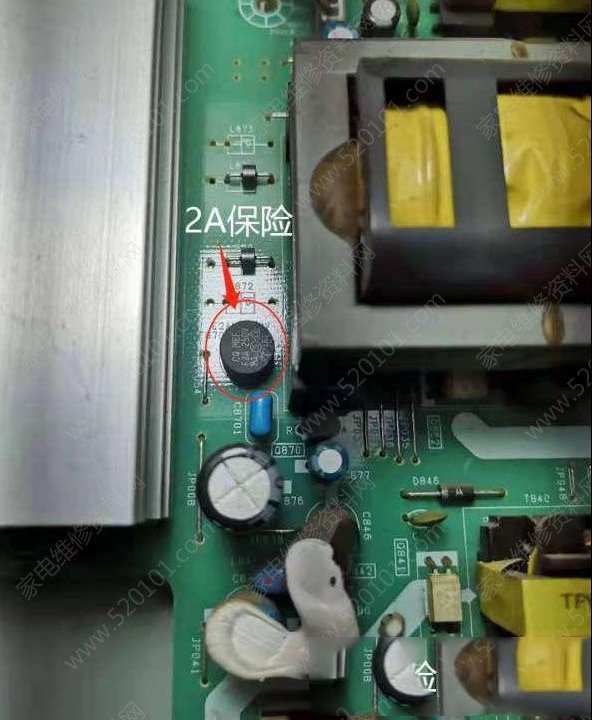

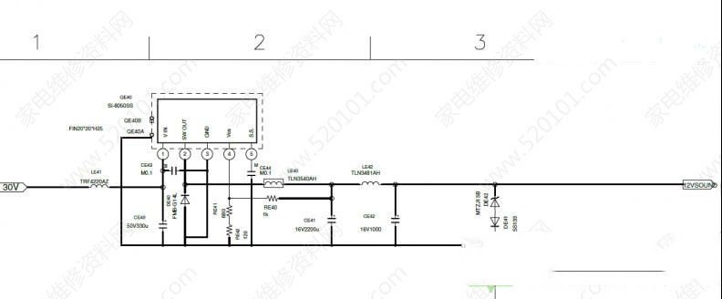

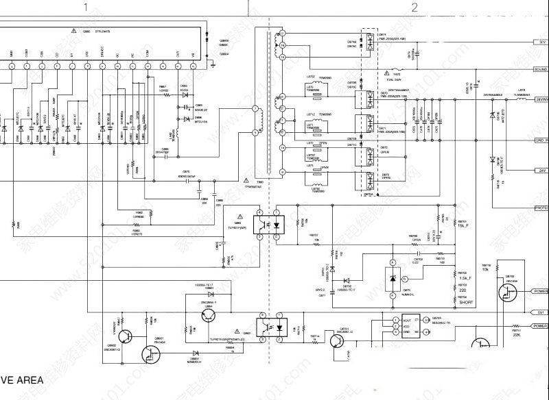

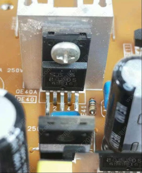

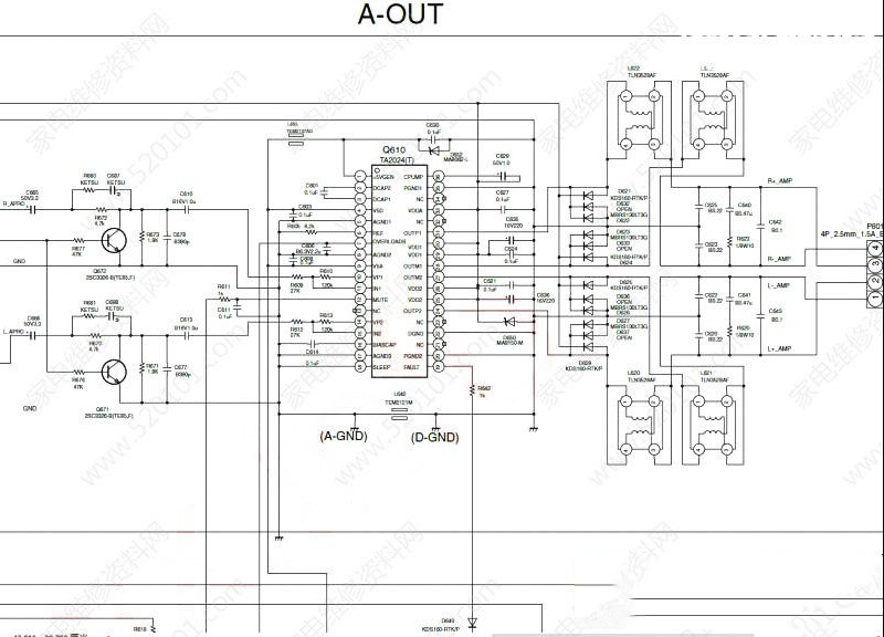

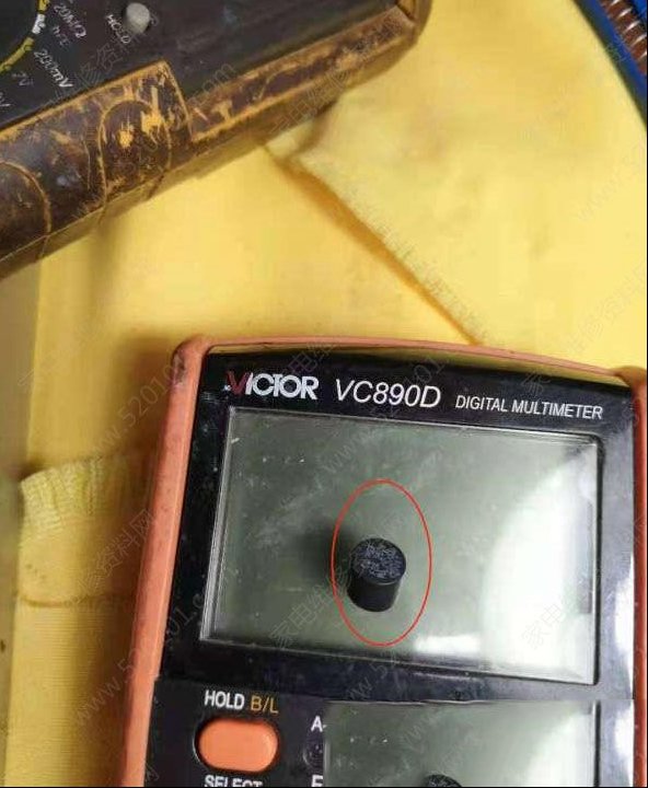

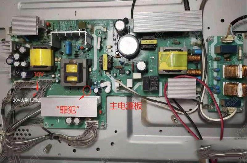

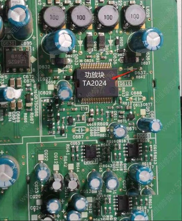

接修一台老款式的东芝42WL66C液晶彩电,故障表现为图像正常无伴音,耳机声音正常,喇叭正常。功放芯片是TA2024,经查资料,TA2024的12脚是静音控制,测量电压0V,1脚5V也是0,再测量25、26、29、30供电12V都是0V,不免窃喜,原来这么简单,就是供电问题?测量从副电源板过来的12V原来没有,顺藤摸瓜,找到副电源板上电源芯片SKS8050S(30V转12V)无30V,再顺藤摸瓜,30V从主电源板过来也没有。测同一个变压器输出的24V有,那只能是30V这一路有问题。结果发现30V从变压器出来接了一个2A保险,保险开路了!在线测量30V支路没发现短路现象,找一个2A保险换上去,开机正常了。
               供电流程:主电源开关变压器一路输出30V->副电源板30V转12V->副电源板取12V到功放芯片TA2024。
