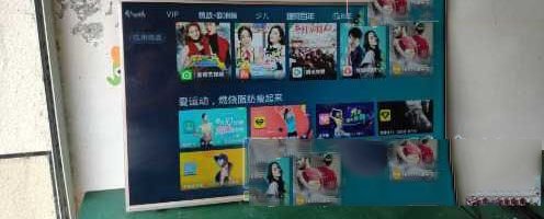

海信LED50K5100U液晶电视图像抖动的故障维修:

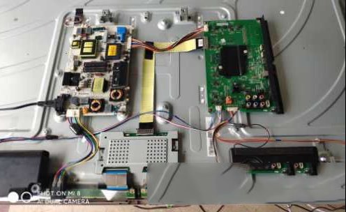

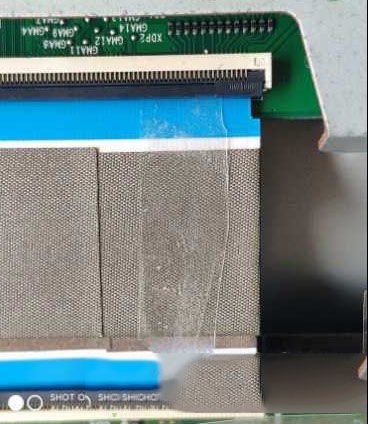

接修一台海信LED50K5100U液晶电视,一看就是屏幕问题,在我这里放了10来天都好,用户拿回去放了半个月,屏幕又抖动了,然后就上网搜索各种解决办法呗,都搜不到,屏蔽排线法是最好的办法吧,但是不知具体屏蔽哪几条线,搜来搜去都没有,那就我自己摸索吧,捡了块胶布,贴着几条线,发现不行,不能贴左边,那就贴右边呗,没想到很快就好了,太误打误撞了,胶布我是随便捡的,毫无目的性没有针对性,如下图所示,塑料垫片不是垫错了(看似是垫在排线的背面上,实际上是透明胶布对折的)。
