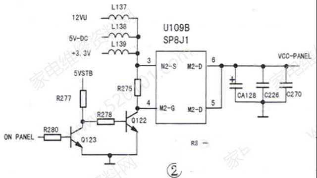

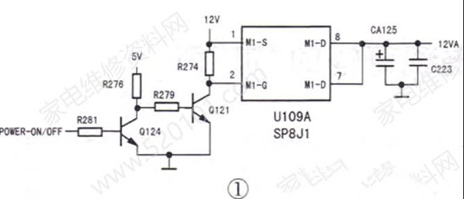

                 再次取下屏逻辑驱动控制电路,仍然没有发现元件烧毁的痕迹。由于故障重现前闻到元件烧焦的糊味,就应该能看到元件表面有问题。转而观察电视信号处理板,发现U109(是一个8脚贴片IC )左半边已经严重烧焦,仅仅还能看到4803这几个字,不能确定到底是什么型号的IC。通过分析电路,发现这个IC是用来给屏逻辑驱动控制电路供电的,初步估计是-块DC/DC芯片。上网进行查询,却找不到符合这个条件,又没有4803芯片的任何资料。后来在网上找到这台电视机的电路图,电路图上标明U109型号为SP8J1 ,相关电路图参见图1和图2。

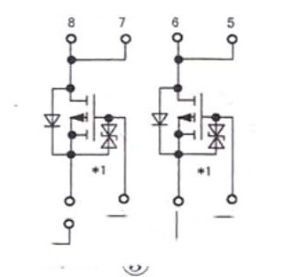

                从电路图来看,该IC应该不属于DC/DC芯片,像是一块开关芯片。 询问几个长期合作的供货商,以及登录淘宝网进行搜索,都没有这种芯片出售,决定用常见的元件进行代换或改进。为了防止故障扩大,不敢贸然动手。于是上网找到SP8J1的资料,发现其内部主要是由两只场效应管构成,其中①、②、⑦、⑧脚为一组;③、④、⑤、⑥脚为一组,内部结构图见图3,由此可见该芯片在这里的确是起开关作用。
                取下损坏的U109,用美工刀轻轻切掉损坏的半边,发现芯片的确是由两部分组成(如果芯片内部是一个整体,就不可能在切掉一半后,却看不到一点芯片痕迹),损坏的是①、②、⑦、⑧脚内部电路。现在想用其他电路进行代换,就一定要搞清楚该IC输出电压到底是多少,由于原芯片仅仅只烧毁一组电路,那么利用另一组就应该能够确定其输出电压。于是将残存的半边IC装在③、④、⑤、⑥脚位置上,在脱开屏逻辑驱动控制电路的前提下,首先测量U109的③脚在开机状态下为12V,⑤.⑥脚输出为12V;而在遥控关机状态下,③脚电压为0V,输出端也为0V。将残存的IC安装在①、②、⑦、⑧脚上,开机测量①脚为5V,而输出端⑧脚也为5V,遥控关机后①脚将为OV,输出端电压也随之消失。由此看来该芯片在实际电路中的确是起开关作用,没有DC/DC功能。同时在遥控关机后,其输入端都没有电压,那么该芯片在这里就似乎没有任何作用(提示:该机电视信号处理板之所以要设计这个芯片,是为了避免在二次开机瞬间供电电压中的峰值电流对逻辑板电路的冲击,并实现关机控制此电路屏5V或12V供电,液晶电视屏供电主板均设置有这样的电路。图纸上的U109①脚输入电压为12V,而实际测量结果为5V,表明此屏逻辑板需要5V供电。屏所需的电压不同,才在电路某处设计了可以改变其电压的切换口,该机的切换口就是U109旁边的几只电感L137、L138、L139,屏需要什么供电时,只需接上其中的一只电感即可)。根据这一推断,决定用导线直接将U109的①、⑧脚和③、⑥脚分别进行连接,开机测③、⑧脚输出电压稳定并控制自如。

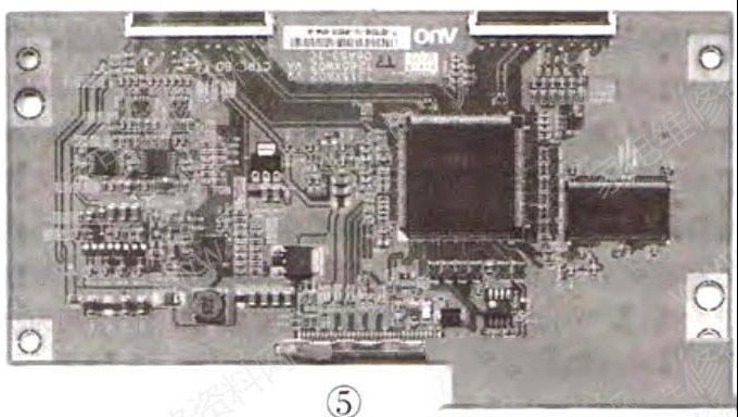

                 在确定了屏逻辑控制电路板的输入电压是5V的情况下,为了保证电视信号处理板的安全,决定用外接电源单独对屏逻辑驱动控制板进行检修。用一台电脑主机的ATX电源改装的电源,取出5V电压串接一块电流表后接在贴片保险F1的前端,打开电源,电流表显示电流高达4.5A,显然电路中有严重的短路点,原贴片保险是过流损坏的。沿电路走向理电路,相关电路图见图4,实物图见图5,发现5V电压经过保险后,一路送到U15三端稳压芯片上,一路送到U2芯片,另一路经过贴片二极管D504后,送到屏上。为了快速判断故障部位,将D501取下,测电流不到0.1A, 说明故障就在D501的后级电路,由于现在根本就没有接屏,那么重点就应该是在D501后的三只贴片电容上,仔细观察三只电容,发现C527有一点缺口,取下测量已经严重漏电。接上D501后通电,电流表显示为0.11A,在电脑主板上取一只贴片电容更换后,恢复整机,并跟踪F1处的电流数小时,随着不同的节目信号变化,电流表在1A左右波动,但始终没有超过1.5A,说明故障的确为C527严重漏电所致。在确定故障排除的情况下,却没有合适的保险进行更换,有了前次的教训,不敢盲目用不明规格的保险进行更换,维修陷入尴尬境地,通过查找自己的一堆报废机板,最终在一块笔记本主板.上找到一只2.5A的贴片保险进行更换,试机两天,一切正常。
