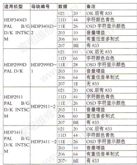

海信HDP系列彩电总线关键参数设置:
海信HDP高清系列机型已经推出了11个机型,各机型的功能和设定参数都有不同,这些区别信息都储存在解码板中的存储器24C16中,因为解码板是单独生产的,根据解码板的生产批次不同存储器写入的数据不一定是哪种机型的,而解码板却只有一种编号RSAG7.820.287 ,也就是说解码板不一定是哪种机型的,有可能是HDP2908的,也可能是HDP3406D的,因此我们在更换存储器或解码板时必须重新对几个重要参数进行设置,否则机器会出现功能错乱等异常问题,下表是关键参数表,供大家参考。
