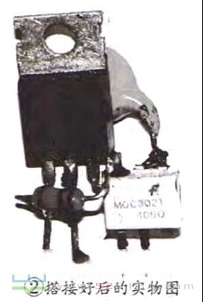

风机控制模块是空调控制电路里的易损元件,由于这种元件品种复杂,外形各异,在一些偏远地区很难买到,如何通过易购元件进行应急处理,是很多维修员的共同心愿。近日,科达快修张议师傅在浏览家电维修杂志社技术论坛时,发现一篇采用易购元件代换风机控制模块的方法。通过实践,该方法确实简单可行,特联系该文的原作者,将其整理成文,奉献给广大读者。在此,特别感谢作者袁剑峰和推荐者科达快修张议师傅,希望有更多的维修人员行动起来,把自己的好经验奉献出来,与同行共享。
                空调室内风机控制模块(俗称“固态继电器”,光耦可控硅),常见的有:东芝的TSZ1J48S、TSA3100J;厦门宏发的JGC-4F-12D-1M;三菱的SWIDD-H1-4C;欧姆龙的G3MC-202PL-VD-2;三菱SW2DE-H1-4等。虽然生产厂家各不相同,外形规格尺寸也多种多样,但工作原理都是:利用低电压、小电流去控制高电压、大电流。
        该模块一旦损坏,很难购买到相同型号的配件更换。通过原理分析,完全可以用一些常用的、比较容易购买的元件自制电路来进行代换。首先选取一只4A~8A的双向可控硅,比如常见的BT136、BT137、BT138,一只可控硅输出型(也可采用电流输出型、功率输出型、晶体管输出型)的光电耦合器,常见的有MOC3009、MOC3011、MOC3012、MOC3020、MOC3021、MOC3023、MOC3033 等,一只330Ω~1kΩ电阻和一只0.01uF~0.03uF电容,然后按图1所示电路图进行搭接好后(简称DIY小板,搭接好后的实物图参见图2),接入相应的脚位上即可。比如用该电路来代换JGC-4F-12D-1M型光耦可控硅(外形图参见图3),将DIY小板的①脚接原来模块的直流供电输入端,即JGC-4F的③脚原电路;②脚接原JGC-4F的④脚电路;④脚接原来JGC-4F的①脚电路;⑤脚接JFC-4F的②脚原电路。只要按照电路图上面标注的一一对应连接无误后,即可正常运行。其中图1中的C是用来防止可控硅被误触发的抗干扰电容,该电容耐压值不低于250V,容量可在0.01uF~0.03uF范围内选择。
        下面举例说明:一台海尔KFR-36GW/(F)型空调,刚开机制冷时风机运行,但是速度比较慢,测量风机供电电压,只有160多伏,一会风机就停传了,并且风机抖动。经检测判断是TSA3100J光耦可控硅损坏,外形见图4。
        但是找遍电子市场竟然买不到此元件,没有办法只能自己动手DIY了。通过分析电路得知:TSA3100J的①脚为交流输出,②脚为交流输入,③脚是空脚,④脚是直流供电端口,⑤脚为控制端口。按照各脚功能将DYI小板各脚一一对应接入电路中,试机故障排除。
