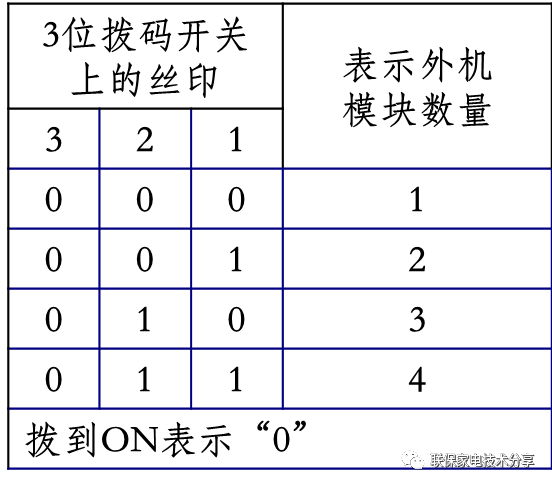

1、机组所连接模块数量拨码为三位拨码开关,主板位置S5。依据模块连接数量最大可以拨码4台,其中高位3无效,将其置于ON位置。拨码方法如表格“机组连接模块数量的拨码说明”所示;

4、机组连接模块数量的拨码说明:
