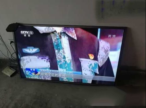

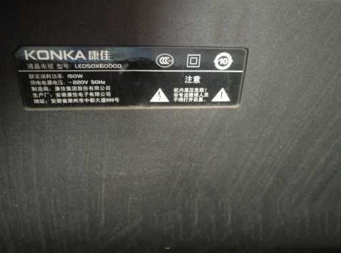

康佳LED50X6000D液晶电视开机屏幕一闪即灭的故障维修:
接修一台故障康佳LED50X6000D液晶电视,现象开机屏幕一闪就灭,现场检查有暗图像,背光保护了。谈好价格,拖回店维修,顺便买了灯条(说是用了10年左右了,还是以前的机子耐用,分量足挺重的逻辑板外面的护板挺厚实的,算是良心厂家了)

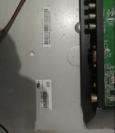

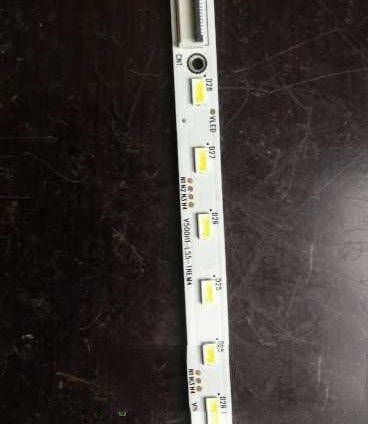

         拆机 ,拆屏都比较顺利 ,屏幕有铁框架固定,比市面上前外壳固定方式好很多。灯条还是测入式 ,四根灯条(测试灯条全都亮的,应该是年限长了,有轻微漏电吧)

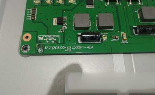

         此机恒流板也比较特殊,背光控制芯片 GB2500(这个型号资料很少基本搜不到) 控制4组,运算放大器BA2902F(一个运算放大器控制一个灯条)。  通过BA2902F驱动4个三极管来控制LED灯, 挺麻烦的。
         恒流板供电还是 24V的 ,升压后35.V,恒流板和逻辑板之间还有一条软排线(网上说可以拔了,去除保护 ,试过也不行。换上新灯条后也试了一下 ,背光会稍微暗点 ,图像会不时的跳闪一下,应该就是网上说的不同步,跳频干扰)
                 总之换个灯条就好了,之前说的那么多,是个维修过程,原本想改小电流的,资料很少也就无从改起了。
