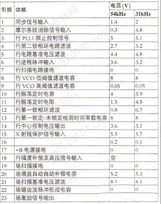

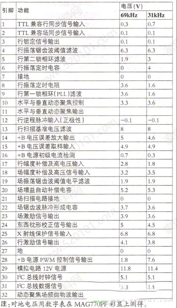

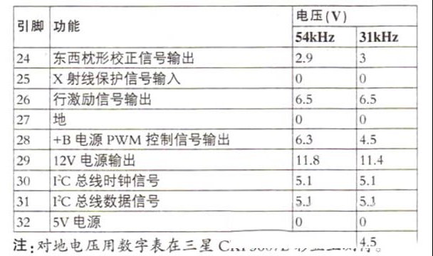

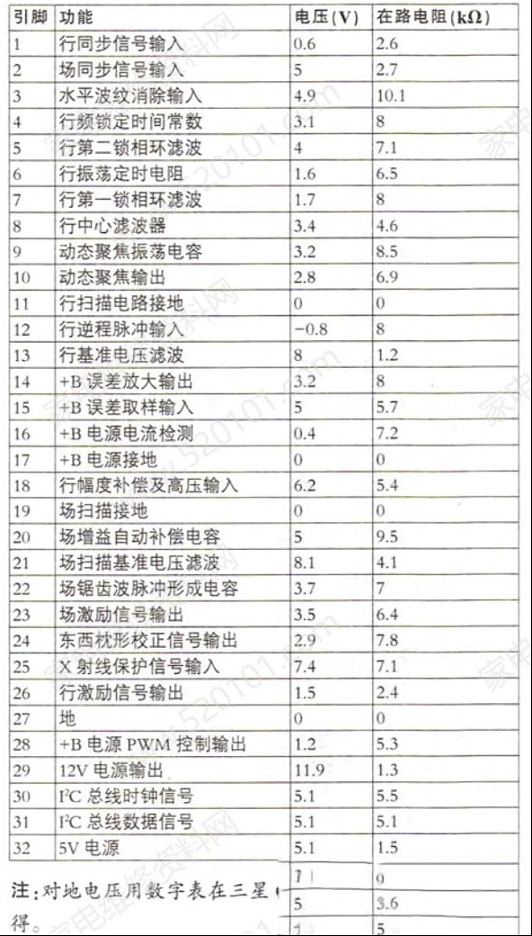

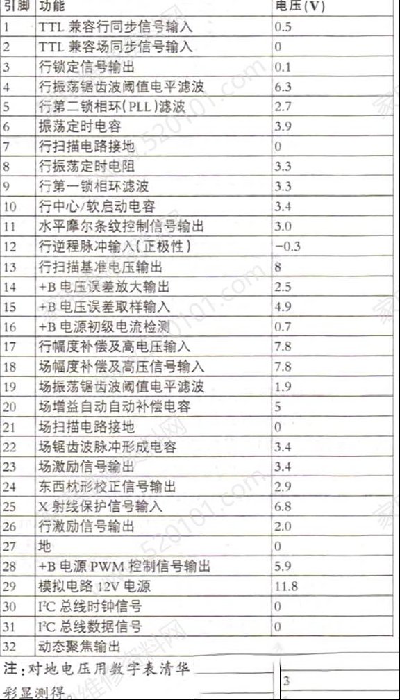

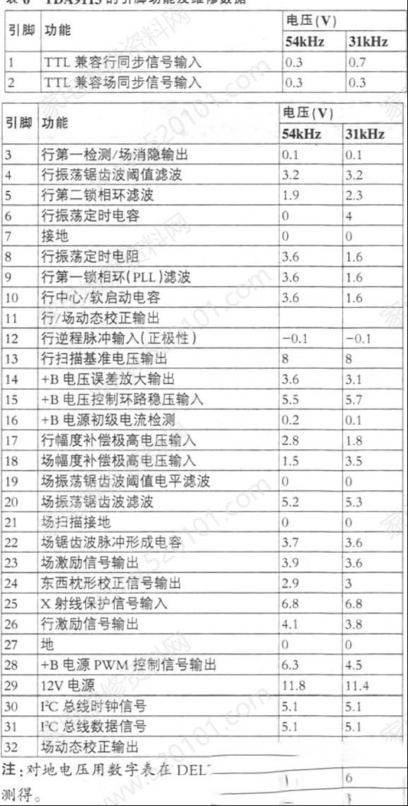

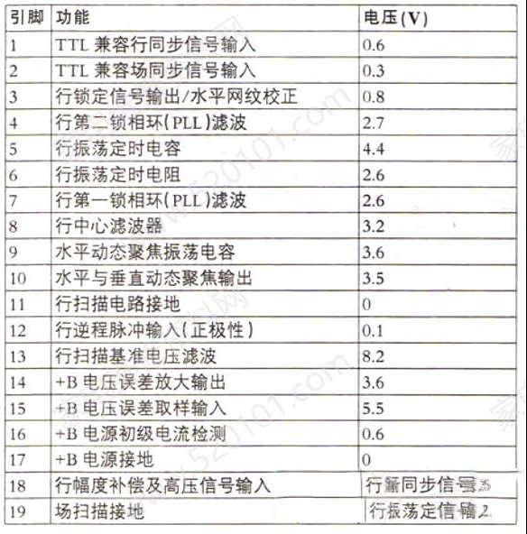

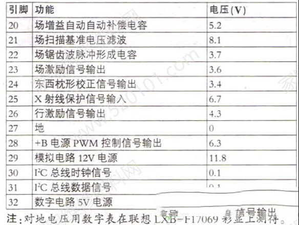

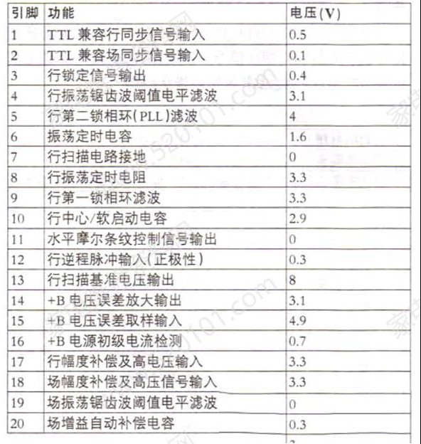

1、TDA9106的引脚功能及维修数据
        2、TDA9109的引脚功能与维修数据
        3、TDA9110的引脚功能及维修数据
        4、TDA9111的引脚功能及维修数据
        5、TDA9112的引脚功能与维修数据
        6、TDA9113的引脚功能与维修数据

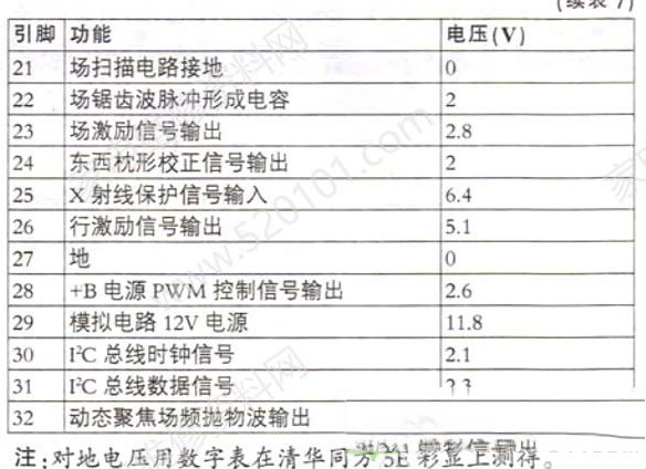

        7、TDA9115的引脚功能与维修数据
        8、TDA9116的引脚功能与维修数据

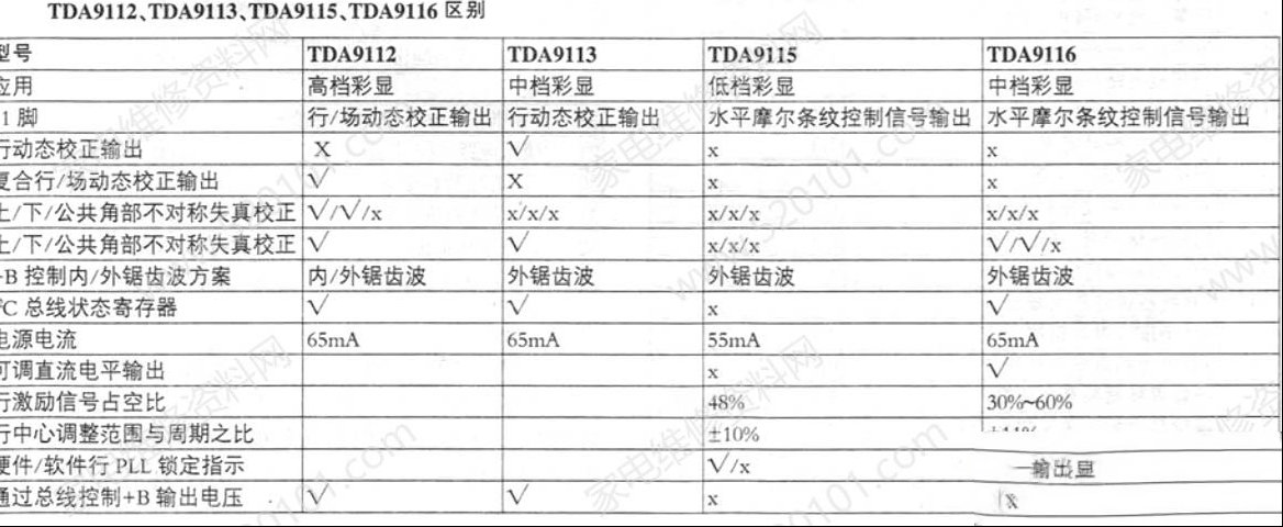

              从表1~表8这八个表中可以看出:TDA9106/TDA9109/TDA9110/TDA9111/TDA9112/TDA9113/TDA9115/TDA9116内部电路框图和引脚基本一致。其中,TDA9111与TDA9109相比,TDA9111在③脚增加水平摩尔条纹控制信号,其他引脚与TDA9109基本相同;TDA9113既可以接成升压式+B电源,也可以接成降压式+B电源,这由I2C总线进行控制,这点和TDA9112/9115/9116是相同的,但和TDA48XX系列TDA9109/9111不同。
      TDA9112、TDA9113、TDA9115、TDA9116均为汤姆逊公司生产的行场扫描小信号处理电路,它们的内部框图和引脚功能基本一致,主要区别见表9。
