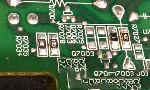

夏普LCD-40A35A液晶电视电源板通病和重点元器件参数:
夏普LCD-40A35A液晶电视,采用的是板号JSL1060-003A RUNTKB422WJN1,此款电源板有通病,一般是由瓷片电容烧黑引起的。另外附上重点元器件的参数:D7015丝印W1 稳压管2.7V;R7030_47欧;R7034+7034-10欧;R7027-33欧;R7032_0.3欧;R7026-1.4K欧代号1401;U7002-丝印QWP36R  63或者是00=R2N可以用73K02代换。
