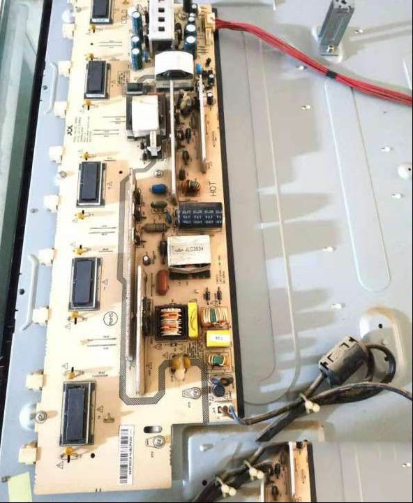

接修一台海尔L42G1液晶电视,用户反映指示灯亮不开机,拿来后试机结果连指示灯也不亮,用户说在家里时还亮,现在不清楚。拆机测量5VS、12V、24V电压都没。测量PFC电压400V,既然PFC电压有400V,至少应该有5VS的,这机子却无,真是怪了,让用户留下电话慢慢修。
                断开主板测量有5VS电压,插上马上归零。单板试机在5VS和PS-ON之间接1.5K电阻,测试12V和24V只有9V和13V抖动,可能没接载的原因,接上假负载之间有12V和22.5V电压,并且电压轻微抖动。

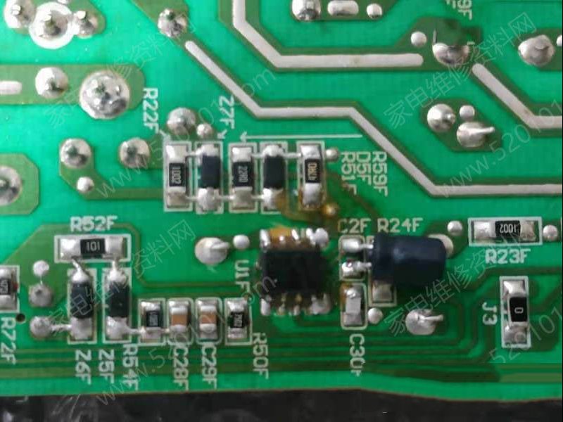

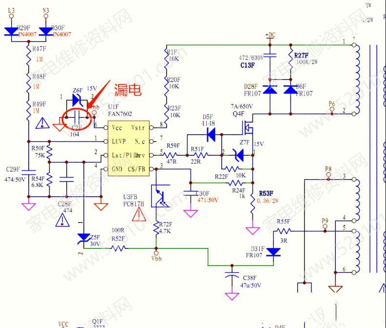

                测量FAN7602第一脚电压发现在9-12V之间抖动。怀疑C38F容量不足,并了一个故障依旧,就直接代换还是老样子,代换光耦U3F和Z5F,Z6F无效,就直接代换FAN7602,结果还是老样。
                最后只剩下C2F了,直接取下不用发现电压不再抖动,图纸标注0.1UF,手里没有就用一50V/2.2uF电解电容装上。试机几小时开关数次正常。
                附:海尔JSI-420501电源板电路原理图
