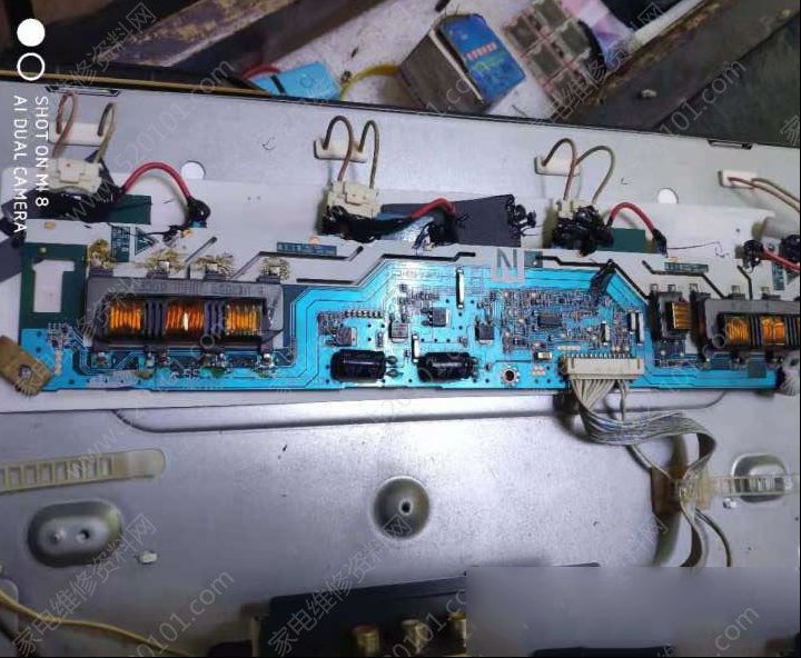

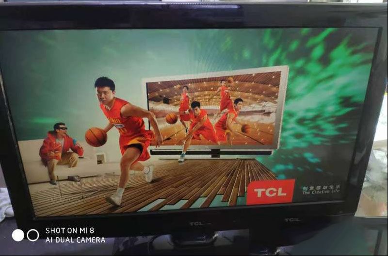

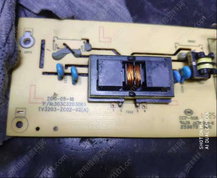

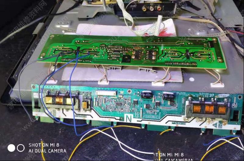

接修一台TCL 32E10液晶电视,故障表现为屏幕闪烁,这个高压板是两年前我修过的,型号TV3203-ZC02-02A,当时修理电源,换了高压板几个输出管好了,直到现在出现屏幕闪动,检修了一会,差不出问题,由于一时也无法判断是不是屏幕灯管问题,于是用烂在手里三星SSI320-4UA01板子,用线接入,电视机不再闪烁,于是就将就这个板子代换修复电视机。现在我们大家手里都有好多板子用不出去,这样发挥自己的灵动性可以变废为宝,特别是电源板,好多都可以尝试代换。
