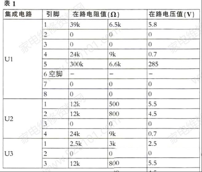

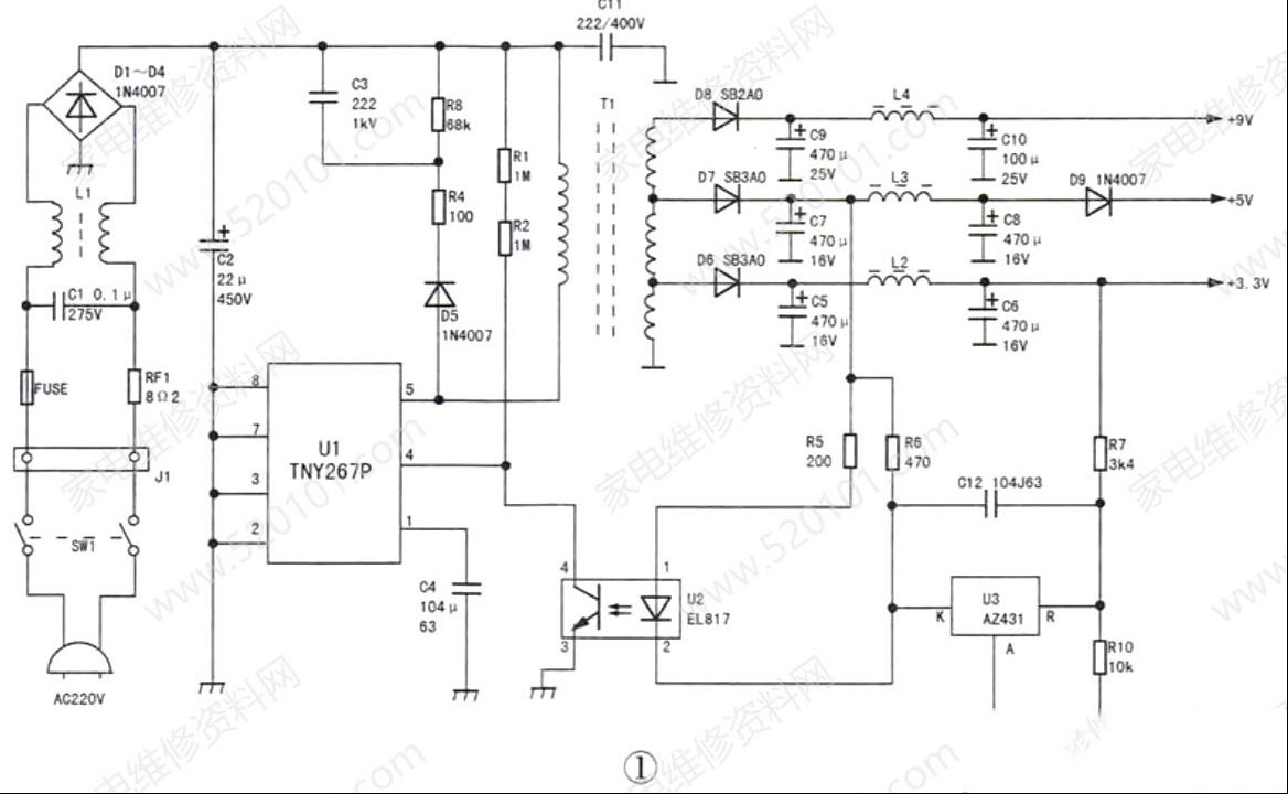

海信DB-668C型有线电视机顶盒,采用以TNY267P为核心构成的开关电源,实测其电源电路见图1。U1、U2、U3在路电阻值及实测电压值见表1,下面介绍笔者在维修中遇到的故障,供同行参考。
                 例1:个别频道节目的伴音中有轻微的交流哼声,画面上有隐隐约约白色的干扰带。分析检修:显而易见,此故障属于电源滤波不良现象。用代换法逐一代换次级和初级各滤波电容,当更换电解电容C2后,声音和画面均恢复正常。
        例2:雷暴雨过后,无显示。分析检修:检查发现,保险管FUSE玻壳烧黑开路,熔断电阻RF1开裂,U1爆裂。将上述元件全都更换后试机,机顶盒正常工作。
        例3:电源指示灯微亮,整机不工作。分析检修:首先检测输入、输出电压,发现次级各路直流输出电压均较低。其中,+9V电压约为5V,+5V电压不足3V,+3.3V电压只有1.6V,而初级直流高压正常。检测U2、U3,测得三端稳压基准电路U3 K脚仅为0.4V,较正常电压4.5V低太多,手摸U3外壳很烫。拆下U3测量,A、K两脚近乎短路,已损坏。更换新品后试机,一切正常。
        例4:开机后,面板数码管不停地闪烁,显示四个“0”。分析检修:监测开关电源的各输出电压均有很大的波动:+9V电压在指针式万用表上的5V~17V之间波动,+5V电压在3V~9V之间波动,+3.3V电压在1.5V~5V之间波动,由此断定开关电源电路处于保护和自动重启动状态。查U2光耦电路和U3稳压基准电路两部分的元件均无损坏;当用替换法换到+3.3V输出一路的滤波电容C5时,各路输出电压随即稳定下来,整机恢复正常。该机C5、C6、C7、C8四只电解电容均为同一品牌、同一批次、同一规格型号的,故将这四只470pF/16V的电解电容全都换成470uF/25V的,以除后患。
