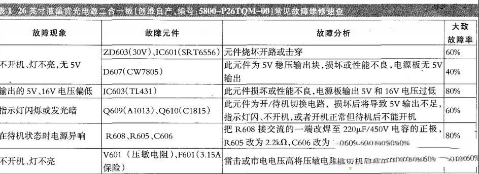

1、26英寸液晶背光电源二合一板(编号:5800-P26TQM-40)常见故障维修速查

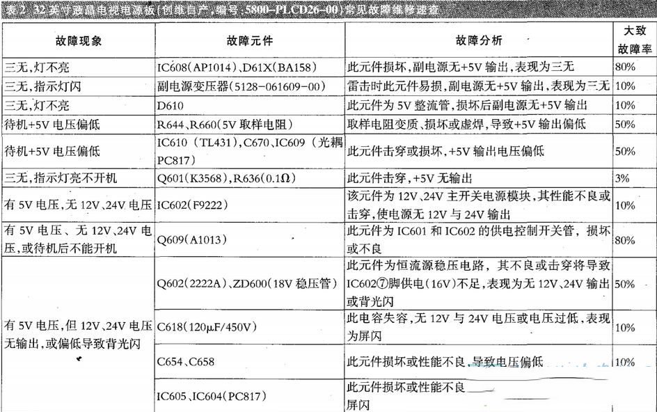

        2、创维32英寸液晶电视电源板(5800-PLCD26-00)常见故障维修速查

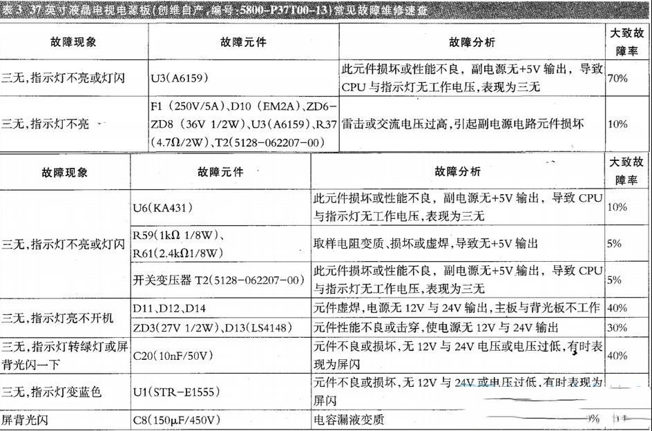

        3、37英寸液晶电视电源板(5800-P37T00-13)常见故障维修

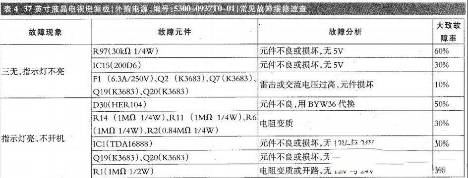

        4、创维37英寸液晶电视电源板(5300-0937T0-01)常见故障维修速查

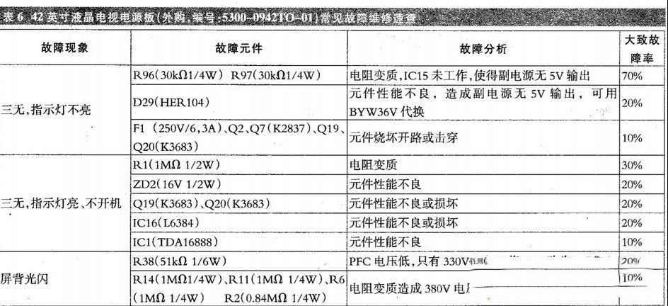

        6、42英寸液晶电视电源板(5300-0942T0-01)常见故障维修速查

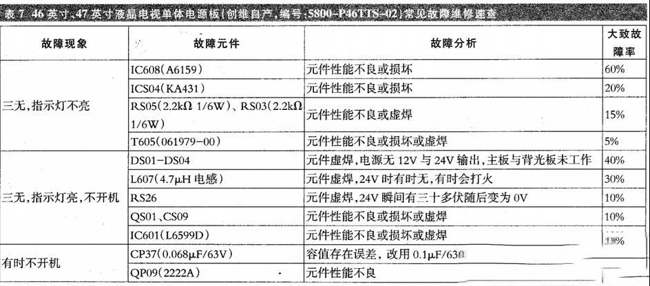

        7、46英寸、47英寸液晶电视单体电源板(5800-P46TTS-02)常见故障维修速查
