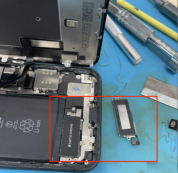

【故障机型】iPhone 11【故障现象】打开相机卡顿【维修过程】接到一台客户送修的机器,型号为iPhone 11,故障为打开相机卡顿。
拿到机器后先测试各项功能,发现声音也卡顿,打开声音设置选项卡顿,相机打开也会卡住,测试振动功能没有,既然没震动,那我们就先修振动,先找个振动换上去测试。
换完振动开机测试,振动恢复正常,且卡顿消失,测试声音和相机打开都不再卡顿。

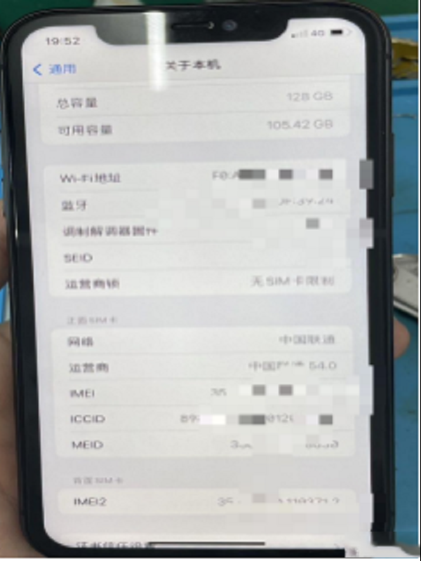

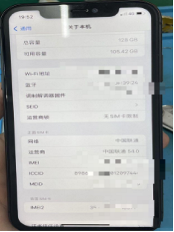

【维修结果】将主板装进壳件内,手机可以正常开机了,测试手机的WiFi蓝牙,声音,充电,指纹,照相,打电话等功能都正常,维修到此结束。
