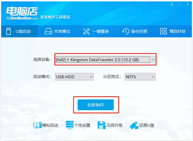

1、电脑插上U盘,打开“电脑店U盘启动盘制作工具”,点击“全新制作”。

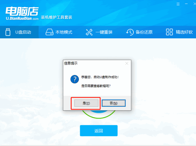

2、在弹出的信息提示窗口中,点击"确定"进入下一步操作。(参考下图:U盘如有重要文件请保存到其它地方再开始制作)。
3、等待制作,制作成功后会有弹框提示。(弹出窗口手动点击“是”提前查看重装步骤教程)。

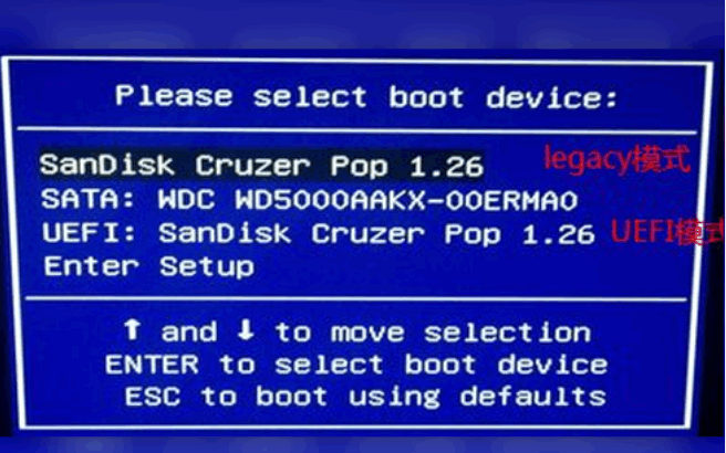

4、接下来启动U盘,在开机时分别尝试点击“F12、F8、ESC”键,多数电脑选择启动的顺序是F12,如果不是更换一下其它试试(如果不知道自己电脑型号的,可以电脑品牌官网下方查询“U盘启动快捷查询”。

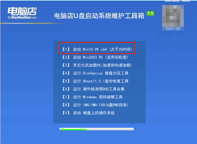

5、计算机弹出画面后通过“↑↓”键选择U盘选项后按回车进入电脑店WinPE界面,(参考下图所示,选择带有USB字样的或选择自己的U盘名称标识。
6、进入电脑店主菜单后,通过按“↑↓”键选择”(参考下图)后回车确认。

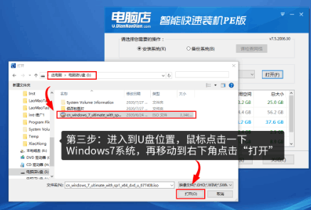

9、点击选择“打开”选存放镜像U盘位置(每个人存放位置不同,能查询镜像的位置就可以了)。
10、进入U盘的位置,选择之前存放在U盘的windows系统镜像。

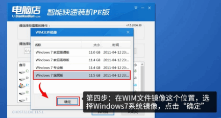

11、选择windows7系统镜像,点击“确定”,参考下图:

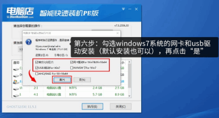

13、勾选windows7系统的网卡和usb驱动安装,再点击“是”,参考下图:

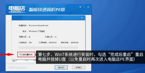

14、Win7系统进行安装时,勾选“完成后重启”,在完成之后,计算机自动重启时拔掉U盘(以免重启时再次进入大电脑店PE界面)。
