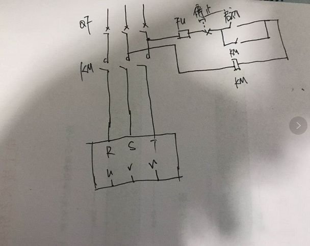

1、变频器不允许频繁断电,但是并不是不能在输入端加装接触器。在变频器输入端加装接触器必须用变频器故障输出自锁或者上位机故障自锁,目的是当变频器或者上位机工作正常时变频器允许输出不能每次运行完毕直接断电,如果变频器或者上位机有故障影响到运行安全,自锁回路断开变频器断电禁止运行输出,从而提高安全性!
2、变频器输出都有一定的时序性,为了防止电机失速往往会配合延时封星电路、电机抱闸抱闸电路运行,如果没有输出接触器反而增加输出黏连的危险,电机失速时断不开驱动回路是致命的!先给大家上图!图一中的控制方法是不被允许的,是错误的!大家注意!
图一
看似一个很正常的电路图,按下启动给变频器上电,按下停止给变频器断电,并且电机停止,实则不被允许!
解释一下原因“若在电源和变频器输入端之间,加装接触器,则不允许用此接触器来控制变频器的启停。一定需要用该接触器控制变频器起停时,间隔不要小于一个小时。因为频繁的充放电易降低变频器内电容寿命”。
下图二的控制方法也是不可取的
图二
上图用起保停电路,来控制电机的启停!当按下启动按钮,电机和变频器接通,电机启动。当按下停止按钮电机停止,与变频器断开!看似没什么问题,实则不可取!一不注意就会损坏变频器,如果你非要用这种控制方式,那么请你注意下面的解释原因。解释一下原因“若输出端和电机之间装有接触器等开关器件,应确保变频器在无输出时进行通断操作,否则容易造成变频器内模块损坏”。
