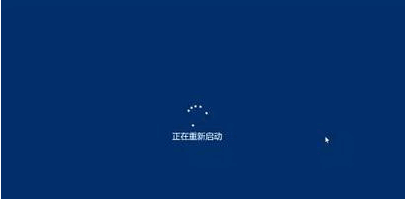

1、可能是因为我们重装完系统,驱动加载完成后是需要重启电脑才能生效,因此我建议大家先重启一遍电脑。

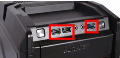

2、重启电脑之后还是不行的话,建议换一个usb接口试一试。

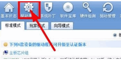

3、以上方法如果还是行不通的话,如果是笔记本电脑的可以通过触摸板装个第三方的驱动安装软件,扫描下是否是因为驱动没装的原因。

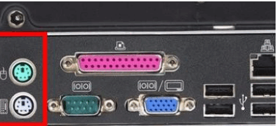

4、如果是台式电脑的话,我们建议用圆口的鼠标键盘进行,安装驱动即可。

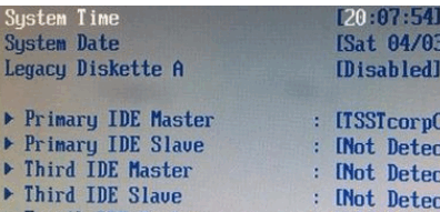

5、也可以进BIOS进行设置。键盘:进入In Tegrated periphrels--ONBOARD DERIVE--USB KEYBOARD SUPPOR ,设置为Enable。鼠标:MOUSE SUPPORO--NBOARD DERIVE--USB KEYBOARD SUPPOR ,设置为Enable即可。
