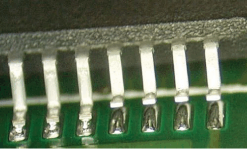

在SMT和DIP生产过程中,因各种因素会导致产品存在一些品质问题,比如虚焊,不仅会导致产品的性能不稳定,甚至不能被后续的ICT和FT测试所发现,进而导致将有问题的产品流向市场,最终使公司品牌和信誉遭受巨大损失。那么要如何避免这类问题,本文将仔细展开为大家科普一下。
SMT虚焊的原因
PCB焊盘设计缺陷
某些PCB在设计过程中,因空间比较小,过孔只能打在焊盘上,但焊膏具有流动性,可能会渗入孔内,导致回流焊接出现焊膏缺失情况,所以当引脚吃锡不足时会导致虚焊。
2
焊盘表面氧化
被氧化的焊盘上重新涂锡后,进行回流焊接时,会导致虚焊,所以当焊盘出现氧化时,需先烘干处理,如果氧化严重则需放弃使用。
3
回流焊温偏低或高温区时间不够
在贴片完成后,经过回流焊预热区、恒温区时温度不够,导致进入高温回流区后,有些还未发生热熔爬锡,导致元件引脚吃锡不够,从而出现虚焊。
4
锡膏印刷量偏少
在刷锡膏时,可能因钢网开孔较小、印刷刮刀压力过大,导致锡膏印刷偏少,回流焊接锡膏快速挥发,从而引起虚焊。
5
高引脚的器件
高引脚的器件在SMT时,可能因某种原因,元件出现变形、PCB板弯曲,或贴片机负压不足,导致焊锡热熔不一,从而引起虚焊。

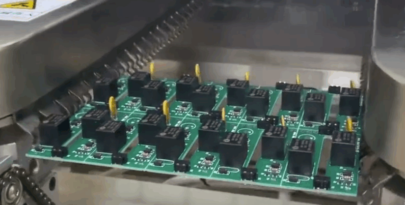

DIP虚焊的原因
PCB插件孔设计缺陷
PCB的插件孔,公差在±0.075mm之间,PCB封装孔比实物器件的引脚大,器件会松动,从而导致上锡不足,出现虚焊或空焊等品质问题。
2
焊盘与孔氧化
PCB的焊盘孔不洁净、氧化,或有赃物、油脂、汗渍等污染,会导致可焊性差,甚至不可焊,从而导致虚焊、空焊。
3
PCB板和器件质量因素
采购的PCB板、元器件等可焊锡性不合格,未进行严格的验收试验,在组装时存在虚焊等品质问题。
4
PCB板和器件过期
采购的PCB板和元器件,由于库存期太长,受库房环境影响,如温度、湿度差或有腐蚀性气体等,导致焊接时出现虚焊等现象。
5
波峰焊设备因素
波峰焊接炉里的温度过高,导致焊锡料与母材表面加速氧化,而造成表面对液态焊锡料的附着力减小,且高温还腐蚀了母材的粗糙表面,使毛细作用下降,漫流性变差,从而导致虚焊。

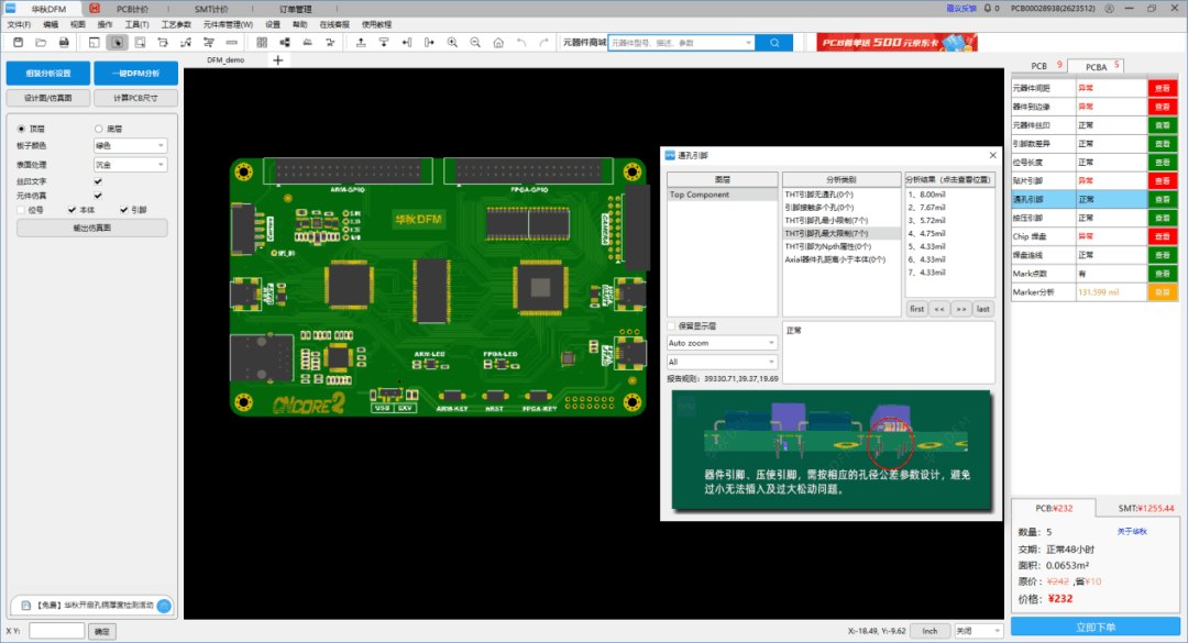

推荐使用华秋DFM软件,这是一款可制造性检查的工艺软件,可以提前预防PCB是否存在可制造性问题及设计隐患等风险
华秋DFM软件下载地址(复制到电脑浏览器打开):
https://dfm.elecfans.com/uploads/software/promoter/hqdfm_fsyyxs_wz.zip
解决SMT虚焊问题
华秋DFM软件有专门针对SMT贴片组装的分析项,比如各种Chip件焊盘的标准尺寸检测,BGA焊盘检测,以及其他贴片引脚焊盘异常的检测等。检测规则是根据生产工艺、可能出现的品质异常等进行的设定,可以满足SMT生产各种可焊性的品质问题。
2
解决DIP虚焊问题
华秋DFM软件的可焊性分析,针对DIP插件组装的分析项,如焊盘孔径的大小检测,插件的引脚数检查,以及插件孔的各种异常检测等。检测规则可根据所需生产工艺进行设定,可以满足DIP生产各种可焊性的品质问题。
