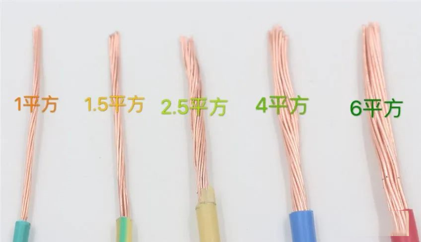

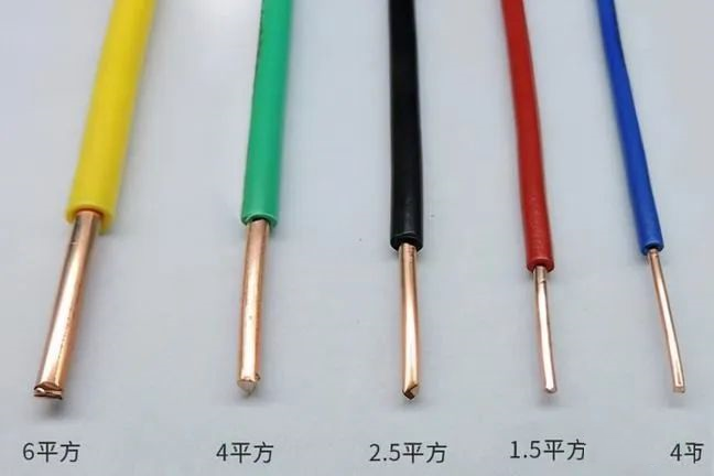

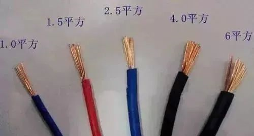

导线选择
在家庭电路改造中,选择合适的导线非常重要。根据电器设备的功率和使用时间,可以选择不同规格的电线。一般来说,家庭电路应该选择符合国家标准的电线,避免使用劣质电线和超过规格的电线。对于室内各个回路的导线,可以根据其负载和使用情况选择不同规格的电线。
家用电线一般是使用6平方铜芯BV国标电线,但具体还需根据各个区域用电负荷量来决定。例如对于照明使用的电线,建议选用1-1.5平方的国标铜芯线,而插座上所用的电线,则需选用2.5平方的。但如果是大功率电器使用的电线,应选择4平方的电线。所以,家用电线不是越粗越好,并且电线建议不要超过6平方?
