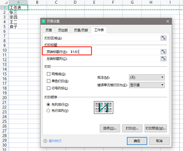

在日常办公中,Excel 是一个非常重要且广泛使用的电子表格软件。在处理大量数据时,很多用户经常需要将 Excel 文件打印出来,以便进行阅读、共享或备份。然而,遇到一个常见的问题是,打印时每页只有第一页有表头,后续页却没有。这不仅会给阅读和理解数据带来困扰,也不够美观。因此,学会如何在 WPS 中设置每页都有相同表头的技能非常必要。本文将详细介绍如何通过简单3个步骤在 WPS 中实现每页都有相同表头的要求。
1、打开一张需要设置每页显示相同的标题Excel表格,点击【页面布局】-【打印标题】
2、顶端标题选择第一行标题文字的单元格,点击【确定】
3、在打印预览中,就可以看到Excel表格的每页表头都相同的标题了通过本文的介绍,相信你已经掌握了在 WPS 中设置每页都有相同表头的技能。这将帮助你打印出更清晰、更易读的 Excel 表格,提高办公效率。记得在设置打印区域和重复标题行后,预览并调整打印设置,以便达到最佳的打印效果。.
