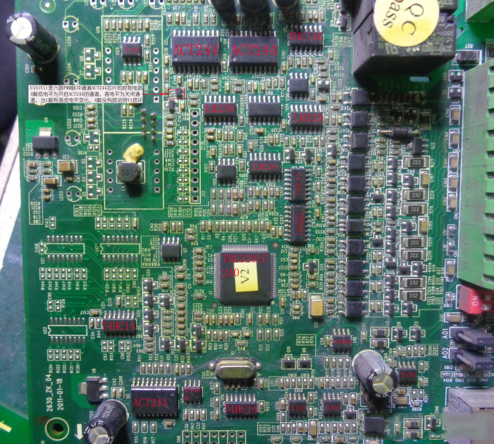

Invt英威腾CHF100-200G/220P-4变频器三相无输出故障检修:
分析检修:按常规经验此故障在驱动板上,取板单独通上电检修驱动板,首先测量驱动板上各主要供电,基本正常;再测量各路驱动光耦IC的输出侧供电电压,也正常;测量PC929输入侧的2、3脚电压,均为0V,测量驱动板上PU+、PU-、PV+、PV-、PW+、PW-的电压,也都为0V。这说明PC929输入侧独立5V*供电已丢失,从而导致变频器输出无电压。由于没有图纸,顺着线路检查发现输入侧独立5V*供电不在驱动板上,链接好取下的主控板和显示面板后,通电试机,报“P.OFF”故障代码。短接J4插件PL端到地(板上GND端),无反应;短接缺相检测光耦PC5的3、4脚后上电,还是报“P.OFF”故障代码。在驱动板反面找到VDC测试点(此电压是CPU电压检测点,英威腾变频板不能用直流电源供电单独修驱动板,否则会报欠压故障),测量电压为0V(VDC正常电压为1.77V)。屏蔽“P.OFF”代码故障需要外接直流可调电源,笔者采用的方法是:外接一个DC24V可调电源,正极串一只4.7kΩ电阻,负极接驱动板上标注的GND处(7805的地端),首先把可调电源调到1V后,则接通驱动板供电,把显示面板调到电压状态,再慢调DC电源,当面板上电压到420V左右时,可以听见主板继电器的吸合声,此时测量VDC电压为1.5V左右,表明“P.OFF”欠压报警已经被屏蔽掉了。
按“运行”后,测量PC929输入侧的2、3脚电压均为5V(测试点为7805的GND端),再测量PC929脉冲输出7脚电压为-9V,用示波器测量各路PC929输入侧的2脚波形,均无信号,说明PWM脉冲未送到驱动板上。
重点检查控制通道开关的1脚外围控制电路,一般1脚由一只三极管受控CPU的指令实行高低电平切换,1脚受控于5脚芯片U15(V1)的4脚,测量U15的工作状态电压:1脚停机时电压为5V、启动时电压为0V;2脚停机、启动时电压均为5V;3脚地(GND);4脚停机、启动时电压均为5V;5脚为供电端。1脚接Q1(2X)的C极,B极受控于U6(VHC14G)的4脚,E极接地(GND),Q1的C极、B极停机时电压为0.7V、启动时电压为0V,、C极停机时电压为0V、启动时电压为5V。经分析CPU指令正常,Q1工作状态正常,拆掉ACT244的1脚限流电阻R28(01A)后通电,ACT244的1脚电压为0V,说明ACT244正常,测量U15的4脚电压依然不受控,说明芯片内部损坏从而导致4脚电压始终为5V,局部实物图如图2所示。
U15的正常工作电压:1脚停机时电压为5V、启动时电压为0V;4脚停机时电压为5V、启动电压为0V。
Q1的B极停机时电压为0.7V、启动时电压为0V;C极停机时电压为0V、启动时电压为5V。
