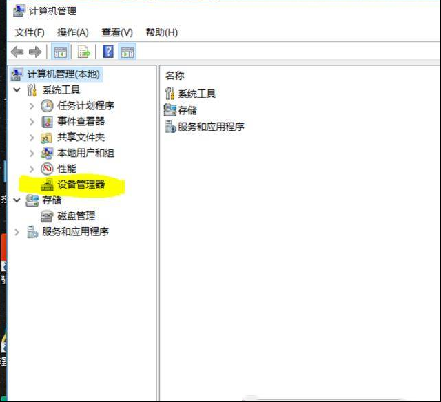

小编最新刚刚把自己的华硕笔记本重新安装WIN10专业版,然后准备把自己的魅族E3手机用USB线连接笔记本时,发现插在笔记本上的手机,在我的电脑里没有显示出来,找不到盘符或移动盘的标志。本经验是以小编自己的手机魅族E3为例进行讲解。
通过数据线连接自己的手机和笔记本电脑,发现我的电脑里面根本不显示移动盘。
然后大家可以试着右键桌面上的我的电脑的图标,找到管理,进入计算机管理。在系统工具下面,有一个设备管理器,大家点击进入后,右边显示出来的最上边一个是ANDROID DEVICE。
在这个ANDROID DEVICE下面,大家可以看到有一个ANDROID USB DEBUGGING,我们双击这个ANDROID USB DEBUGGING,可以进入它的属性窗口。进入属性窗口后,最上面的菜单栏第二个就是驱动程序,我们点击后,下面有一个更新驱动程序。
我们点击更新驱动程序,跳出一个对话框,我们选择第二个:浏览计算机查找驱动程序(手动查找并安装驱动程序)。
我们进入浏览计算机上驱动程序文件后,选择下面这个:从计算机的设备驱动程序列表中选取。
然后进入选择要为此硬件安装的设备驱动程序, 型号下面有一个MTP USB设备,双击MTP USB设备,开始自动安装驱动程序软件,等待一会,会提示你已经成功安装MTP USB设备驱动程序文件。
这个时候,我们再去设备管理器看一下,就发现出现了一个便携设备,下面显示我的手机型号魅族E3。我们再打开我的电脑,可以看到我的魅族E3手机盘已经显示出来,大家这样就可以正常传输手机文件了。
