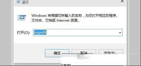

  1、按下“win+R”打开运行,也可以是从“任务管理器”的文件选项中打开。
  2、输入“regedit”启动注册表编辑器,需要管理员权限。
图一win10开启aero特效

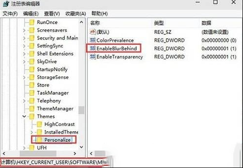

  3、找到这个路径:HKEY_CURRENT_USER -> SOFTWARE -> Microsoft -> Windows -> CurrentVersion -> Themes -> Personalize。
图二win10开启aero特效
  4、在右侧列表中找到“EnableBlurBehind”

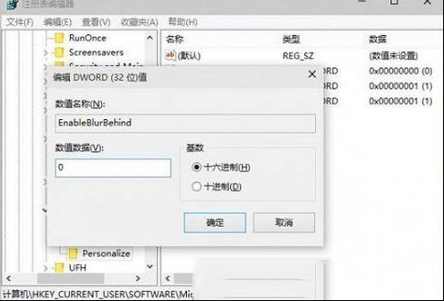

  5、双击打开,也可以选择按下回车键,或者右键点击修改。
图三win10开启aero特效
  6、进行编辑,将“Value data”中的数字 0 改成 1。
  7、点击确定,关闭注册表编辑器。

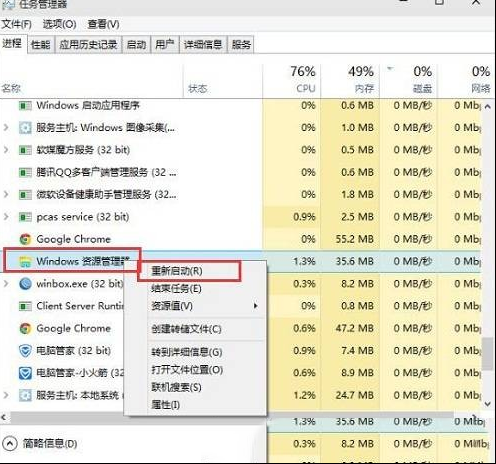

  8、在“任务管理器中”中,选中“windows”“资源管理器”,右下角点击重启。
图四win10开启aero特效

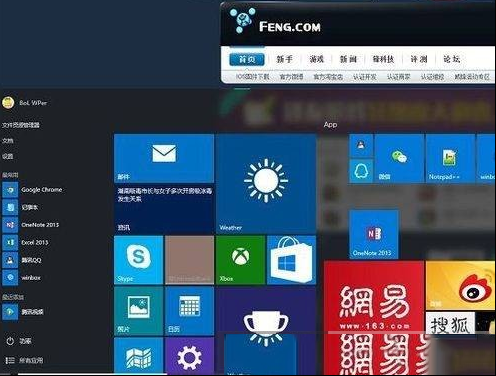

  9、打开开始菜单,稍等,或者重新打开一两次,即可看到效果。
图五win10开启aero特效
  通过以上操作,我们就能够开启aero特效功能了,所开启的任务窗口也将呈现为透明状态。有需要的小伙伴可以试一下。
