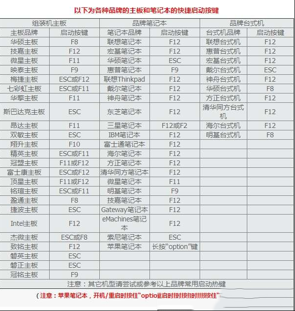

  方法一、通过快捷启动键设置U盘启动。
  1、首先用U盘制作工具制作一个U盘启动盘,现在U盘制作工具很多,最好下载兼容性好、纯净版的。
  2、将制作好的u盘启动盘插入电脑USB插口,选择适合自己电脑的u盘启动热键,重启电脑。
  以下为各种品牌的主板和笔记本的快捷启动按键
如何设置u盘启动 图一

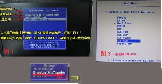

  3、当电脑画面出现时,连续敲击U盘启动快捷键,然后选择您当前使用的U盘即可进入PE系统界面。
  (例如:华硕主板快捷启动按键为:F8,在开机画面出现时连续敲击F8按键选择U盘型号即可启动成功)
如何设置u盘启动 图二
  注意:如果按了快捷键后没有反映,刚开机的时候请仔细看电脑屏幕,会有按键提示的。记住这个按键,重新启动电脑,在刚开机时按住“屏幕提示的快捷键”即可进入PE系统界面。

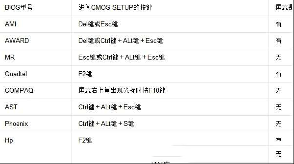

  在开机时按下特定的热键可以进入BIOS设置程序,不同类型的机器进入BIOS设置程序的按键不同,有的在屏幕上给出提示,有的不给出提示,几种常见的BIOS设置程序的进入方式简单列表如下:
如何设置u盘启动 图三

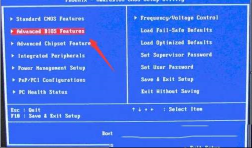

  ①Phoenix-AwardBIOS(2010年之后的电脑):
  1.开机按Del键进入该BIOS设置界面,选择高级BIOS设置“Advanced BIOS Features”,如图:
如何设置u盘启动 图四

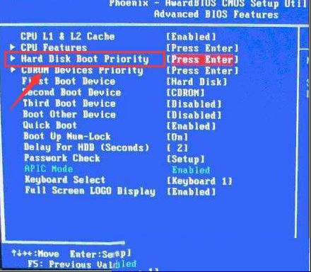

  2.高级BIOS设置(Advanced BIOS Features)界面,首先选择硬盘启动优先级:“Hard Disk Boot Priority”,如图:
如何设置u盘启动 图五

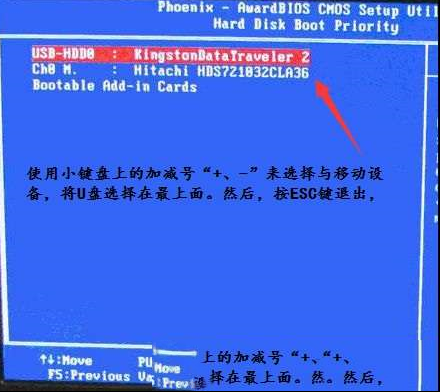

  3.硬盘启动优先级(Hard Disk Boot Priority)界面,使用小键盘上的加减号“+、-”来选择与移动设备,将U盘选择在最上面。然后,按ESC键退出,回到图五的设置界面,如图:

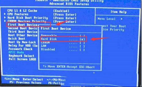

  4.再选择第一启动设备(First Boot Device):该版本的BIOS这里没有U盘的“USB-HDD”、“USB-ZIP”之类的选项,经尝试选择移动设备“Removable”不能启动,但选择“Hard Disk”可以启动电脑。
如何设置u盘启动 图七

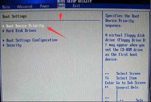

  1.择Boot菜单界面设置U盘启动,如图:
如何设置u盘启动 图九

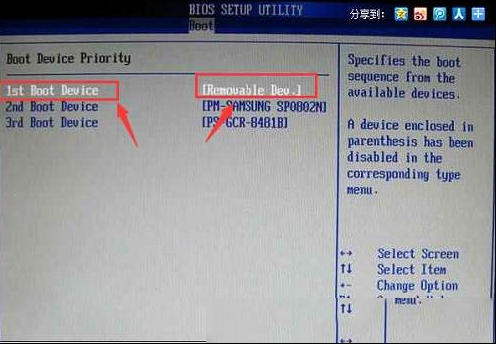

  2.启动优先级设备选择(Boot Device Priority)在第一启动设备(1st Boot Device)里选择U盘。
如何设置u盘启动 图十
  如果在第一中硬盘驱动器“Hard Disk Drives”里面还没选择U盘为第一启动设备,那么这里就不存在和显示U盘,可以选择移动设备“Removable Dev.”作为第一启动设备;

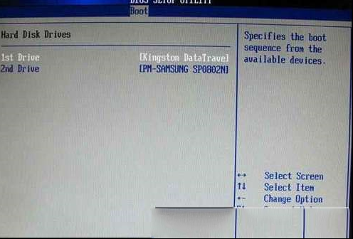

  3.硬盘驱动器“Hard Disk Drives”选择:选择U盘为第一启动设备“1st Drive”。
如何设置u盘启动 图十一
  4.当我们在硬盘驱动器“Hard Disk Drives”中选择U盘为第一启动设备“1st Drive”以后,启动优先级设备选择(Boot Device Priority)里面才会显示U盘,然后我们优先选择U盘作为第一启动设备(1st Boot Device)。
