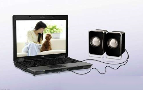

  在我们日常生活和工作使用电脑的过程中,总会遇到这样那样的电脑问题,电脑没有声音,相信大家都有遇到过,为什么电脑没有声音呢?电脑没有声音怎么办呢?下面小编从软件和硬件两方面给大家分析为什么电脑没有声音,来帮大家解决这个问题。

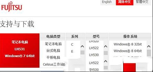

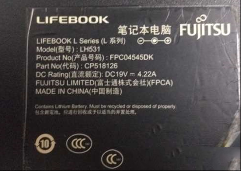

  如果是声卡驱动的问题,可以去官网下载或者用驱动精灵,360驱动人生等等重新安装驱动程序。下面以我的电脑为例,电脑型号是FUJITSU LH531, 如图:
为什么电脑没有声音 图一
  我就可以去富士通中国官网,富士通中国下载相对应的驱动。下图:
为什么电脑没有声音 图二
为什么电脑没有声音 图三
  上面有各种设备的驱动,然后选择声卡驱动,点击下载后安装即可。

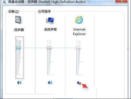

  在win7系统下,在桌面右下角点击小喇叭,然后选择打开音量合生器,如果静音,点击小喇叭图标,即可取消静音。如图:

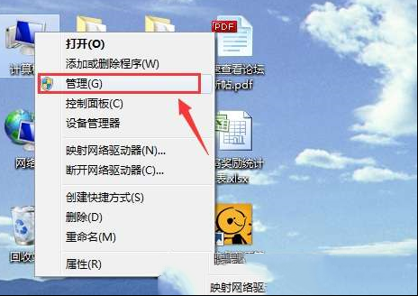

  在桌面右键单击我的电脑/计算机,选择管理,如图:
为什么电脑没有声音 图五

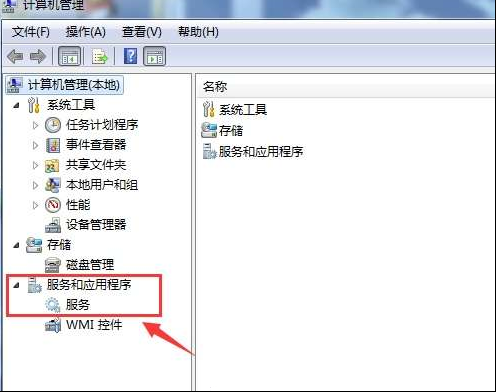

  在弹出的计算机管理界面,选择“服务和应用程序”中的“服务”选项,如图:
为什么电脑没有声音 图六
  如果音频服务被停止,右键点击选择启动即可。如图所示:

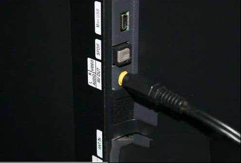

  1、音响电源线是否正常连接。音响与主机的链接接口是否正常连接,有没有松动、插口接错、连接线断裂等现象。仔细检查,重新插拔,再检测一下。
