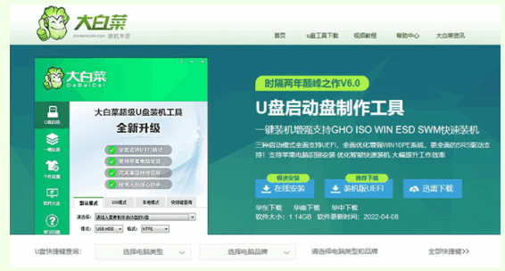

1、在浏览器上下载大白菜U盘启动盘制作工具。

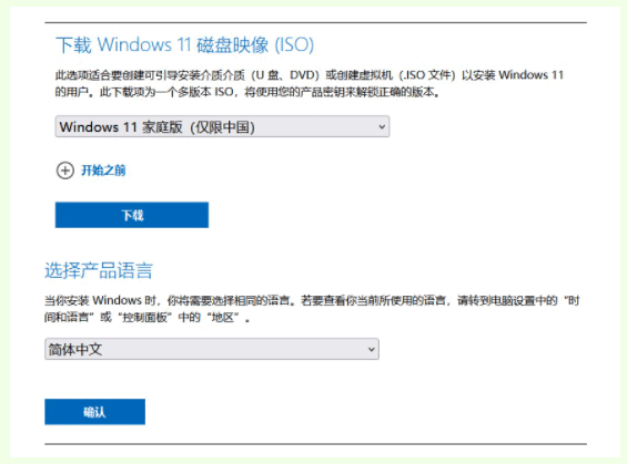

2、下载本次要安装的Windows11镜像系统文件。有两种选择,可以选择保存在电脑中除系统盘外的其他分区中,也可选择等u盘启动盘制作完毕后再拷贝到U盘中。

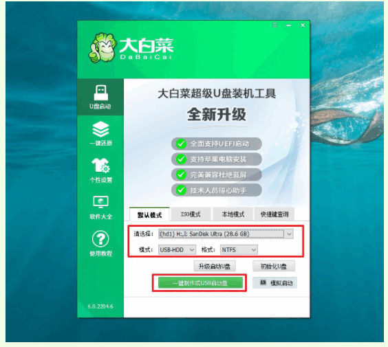

3、双击打开软件,点击一键制作成U盘启动盘选项。

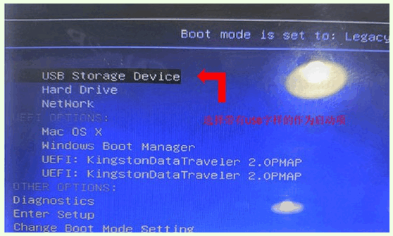

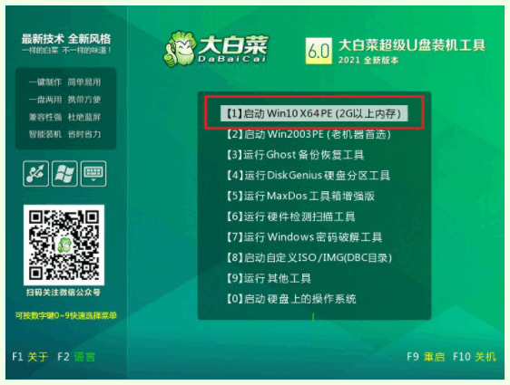

4、u盘启动盘制作成功后,插入电脑中,随后重启电脑。等电脑屏幕出现开机画面时,不断按U盘启动快捷键,设置U盘启动进入winpe界面。5、选中第一项Win10,回车进入winpe桌面。

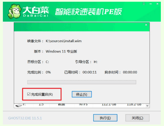

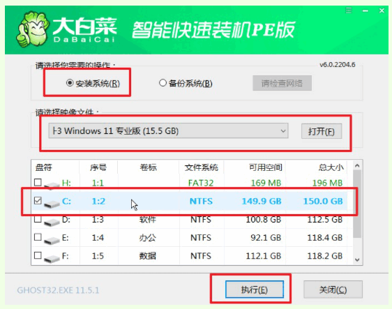

6、如图所示勾选选项,选定后点击执行,随后等待系统自动安装即可。
7、在此期间电脑会不断重启,一定要注意在第一次重启的时候就及时拔出大白菜u盘启动盘。

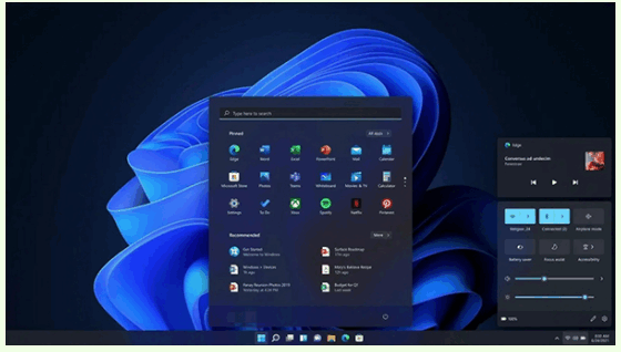

8、重启后进入Windows 11系统桌面,即说明此次重装成功。
