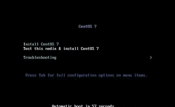

1、将使用ultraISO工具刻录好的u盘安装介质插入需要安装系统的,然后开机启动u盘,提示当前界面时直接回车即可。

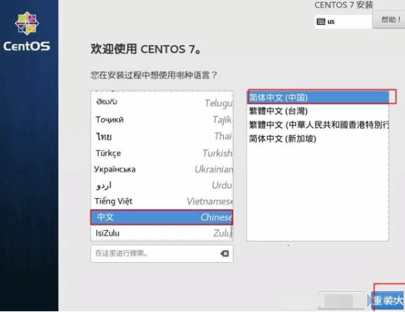

2、选择需要的语言点击继续。

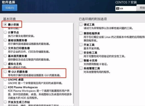

3、按照图示选择需要安装的版本。

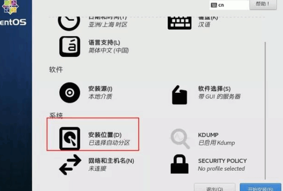

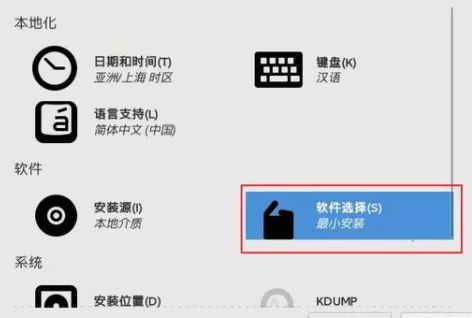

4、选择最小化安装,再选择带GUI的服务器,就是带桌面的版本,其他附加工具自选即可

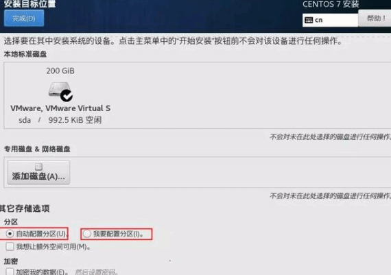

5、接着我们选择安装位置进入。
6、按需要点击自动或者自定义分区,然后点击完成。

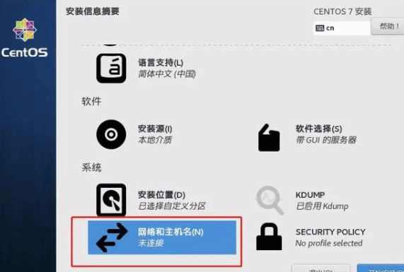

7、接着点击配置网络和主机名配置IP,开始安装。

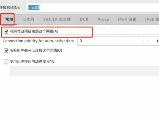

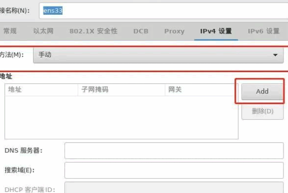

8、选择接通线路的网卡,然后点击配置。
9、在常规选项界面下,勾选可用时自动连接到这个网络,避免重启后网卡不自动连接。

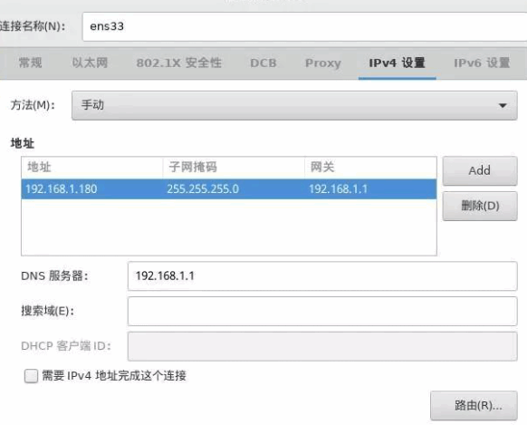

10、然后选择IPv4设置,点选手动连接,点击ADD添加一个IP。
11、输入地址,子掩码,网关,然后填写dns服务器,完成后保存。

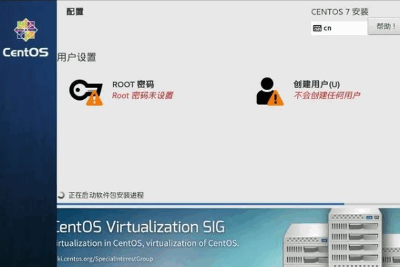

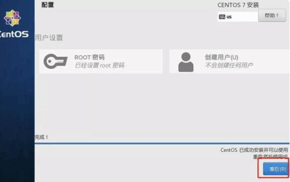

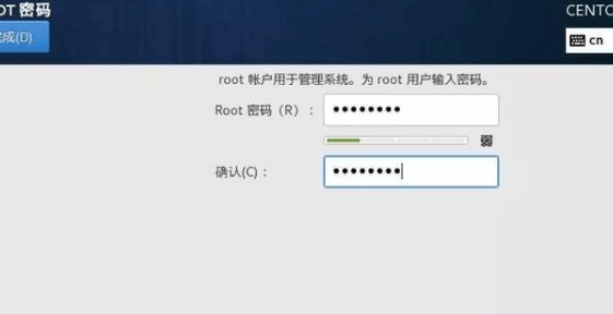

12、以上步骤配置好之后,我们再继续设置root密码。否则root用户不会被启用。
13、设置root密码完成就好,如密码过于简单,需要点击两次完成。
14、系统安装完成后,点击重启。

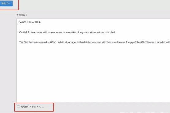

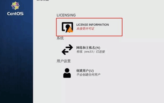

15、重启后开机,我们点击-未接受许可证。
16、然后勾选“我同意许可协议”。

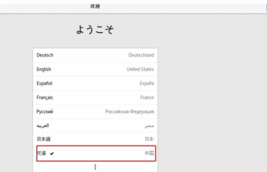

17、选择界面的语言。

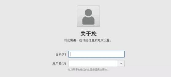

18、创建管理账号,创建完成后即可进入系统了,这样linux(CentOS)系统就安装完成啦。
