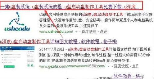

  1、百度搜索“u深度u盘启动盘制作工具”,点击下载u深度官网提供的u深度u盘启动盘制作工具,如图:

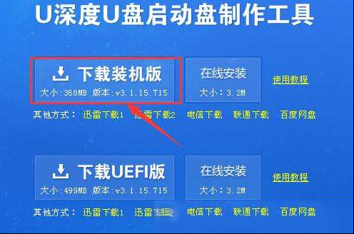

  2、在u深度u盘启动官网,点击下载“下载装机版”,如图:

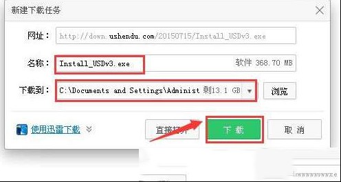

  3、在新建下载任务对话框中,把安装包默认下载路径到桌面,以方便使用,点击“下载”,如图:
怎么样制作u盘启动盘(一) 图三

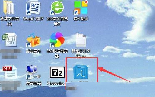

  4、下载完成后,在桌面会出现u深度v3.1安装包图标,如图:
怎么样制作u盘启动盘(一) 图四

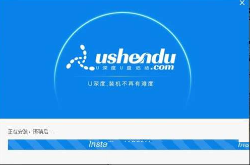

  6、点击立即安装后,会出现u深度v3.1安装过程,几秒钟就可安装完成,如图:
怎么样制作u盘启动盘(一) 图七

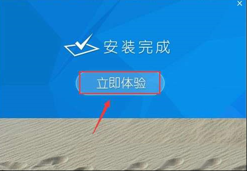

  7、安装完成后,点击“立即体验”,如图:
怎么样制作u盘启动盘(一) 图八

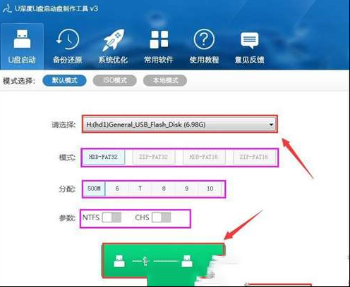

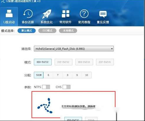

  2、这时把之前我们准备好的u盘插入电脑,软件会自动获取到u盘,用户可以根据自己的需求,更改模式、分配、参数的设置,更改完成后,点击“一键制作启动u盘”,这里我没做参数更改,直接点击的“一键制作启动u盘”,如图:
怎么样制作u盘启动盘(二) 图二
模式:
  HDD模式:硬盘仿真模式,兼容性较高,但是部分老电脑并不支持此模式。  ZIP模式:大容量软盘仿真模式,早期的旧款式电脑所包含的可选模式。  FAT32:分区格式,并且比FAT16优异,FAT16分区最大仅可以到2GB。
分配:用户可以根据个人需求进行启动盘容量分配。
参数:
  NTFS:目前常见的文件系统格式,可支持单文件4G以上的复制,还能通过目录和文件许可实现安全性。  CHS:可用于某些不能自动检测模式的BIOS设置参数。

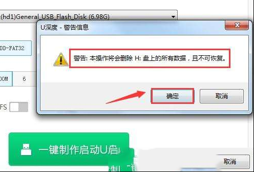

 3、点击后,会出现“u深度-警告信息”对话框,提示要对u盘进行格式化,之前我已经把u盘内的文件都备份到电脑上,这里直接点击“确定”,如图:
  注意:u盘格式化后,里面的数据将会全部清空,在制作之前,必须把u盘内重要的文件备份到电脑或者其他的u盘内。

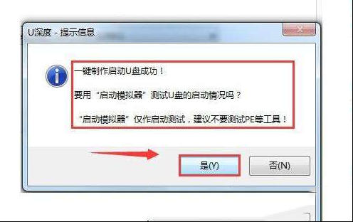

  5、当u盘启动盘制作完成后,会出现“u深度-提示信息”对话框,“启动模拟器”作启动测试,这里我们直接点“是Y”就可以。如图:
怎么样制作u盘启动盘(二) 图五

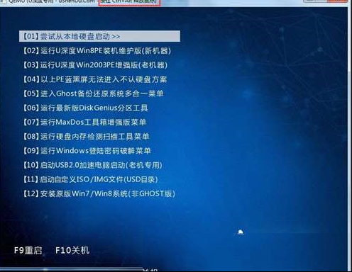

  6、在弹出的电脑模拟器窗口看,我们可以看到模拟电脑开机启动u盘的界面,测试完毕按住"Ctrl+Alt"组合键即可关闭窗口。这样u盘启动盘就做好了。如图所示:
  注意:测试过程千万不要进行测试pe系统等工具。
