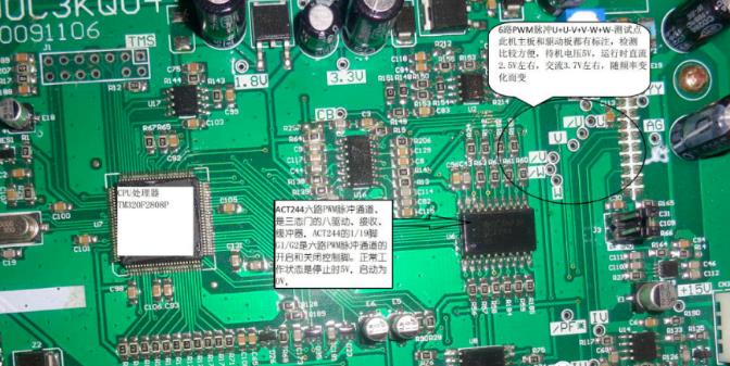

    一台EURA(欧瑞)E1000-075T3(75KW)型变频器,故障标注为“OC”,但实际检修时通电启动正常,没有报故障,测量输出端U、V、W的输出电压均为0V。
       显示板上输出频率能随着该机的启动/停止而上升/下降,说明变频器电源供电基本正常,重点检查6路PWM脉冲传输通道。在MCU与驱动电路之间还有MCU缓冲电路,本机电路采用ACT244芯片组成的三态门八路驱动器,具有接收、缓冲器、传输通道开/关,受控于芯片的1脚(G1,是6路PWM脉冲通道的开启控制脚)、19脚(G2,是6路PWM脉冲通道的关闭控制脚)的电平状态(停止时为5V,启动时为0V)。当1、19脚为5V高电平时,通道关闭。测量主控板上的ACT244芯片的1、19脚电压,均为5V,20脚(VCC供电)电压为5V。按面板上的“FUN(运行)”键后,再测量1、19脚的电压均下降为0V,此时测量2、4、6、8、11、13脚的电压均在1.7V~3V之间,用示波器测量ACT244的输入侧和输出侧6路(U+、U-、V+、V-、W+、W-)PWM脉冲,波形均正常,因此可说明主控板正常,问题在驱动板上。
提示:此机MCU主控板上标注有各关键测试点,实物如图1所示,检测比较方便。该机待机电压为5V,运行时为直流2.5V左右,交流为3.7V左右,频率随运行状态的变化而变化。

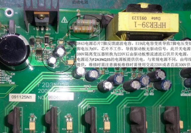

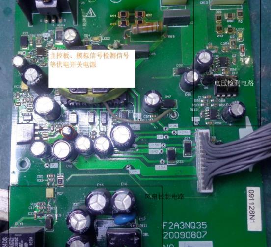

    检查驱动板时,发现驱动板驱动供电无电压。仔细观察发现此机和常规变频器不同,驱动板供电和主控板供电是分离的,并不是同一个开/关变压器供电,±15V、24V、12V、5V的信号处理供电都由独立的电源板(主芯片为F2A3NQ35)提供,实物如图2所示,驱动板的开关电源只给U、V、W的6路脉冲上/下桥臂驱动电路供电。
经过仔细检查发现故障是电源的启动电路故障引起的,该电源电路的主芯片是3843,其7脚接有反馈滤波电容E19,此电容因变质从而拉低7脚电压,导致8脚电压为0V,引起芯片不工作,换后故障排除,实物如图3所示。
提示:此开关电源由380V隔离变压器转换为220V通过驱动板整流滤波后供给开关电源,该电源还为电源板的主芯片F2A3NQ35供电,与常规电源不同,它由母线560V提供,摘板维修时需使用交流220V或直流300V供电。
