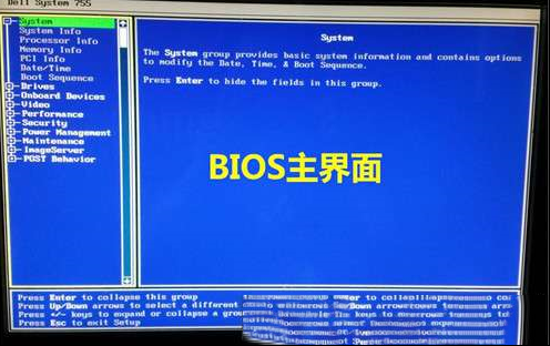

  现在的电脑BIOS设置界面基本上都差不多,有些DELL的电脑例外,下面就介绍一下比较典型的DELL设置界面。
  按F2键进入BIOS主界面
光驱启动怎么设置(四) 图一

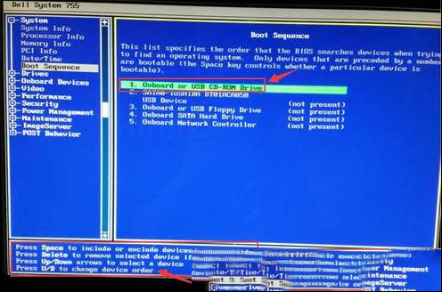

  按键盘上的↑↓移动到Boot Sequence菜单上,按下回车或空格键进入Boot Sequence菜单。
光驱启动怎么设置(四) 图二
  进入Boot Sequence菜单后,根据底部的提示,把光驱移动到1的位置【演示电脑为USB光驱】。
光驱启动怎么设置(四) 图三

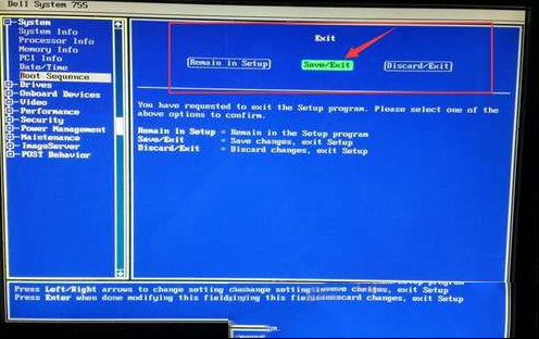

  更改好后,按回车或ESC退出此菜单,DELL原装台式机电脑,在BIOS里面按F10一般不起作用,需要按下ESC退出菜单后,选择Save/Exit保存退出【新款和代工电脑除外】
光驱启动怎么设置(四) 图四
