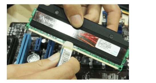

1、先检查显示器,单独打开显示器电源看看是否正常。

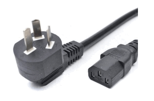

2、检查显示器跟主机的连接线是否松了。

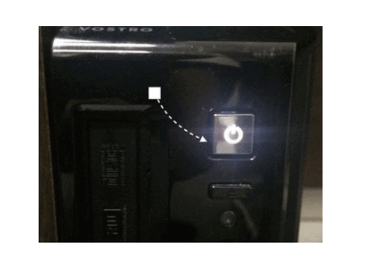

3、拔掉主机电源,多次按动主机电源开关键。

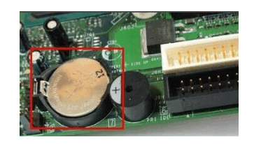

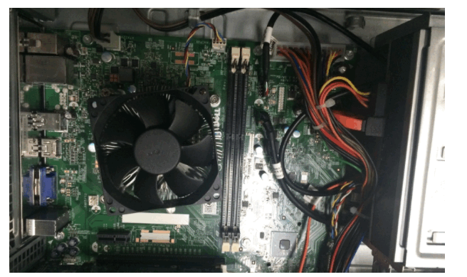

4、尝试打开主机面板,将圆形的纽扣电池拆下,将线圈外的弹簧按住便可取出,再装回去,在操作前请先关闭主机电源。
5、电池拆下来后,静置几分钟,再装回去,给主机接上电源开是否能开机。

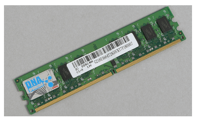

6、将内存条取下后我们可以用橡皮擦来擦拭
