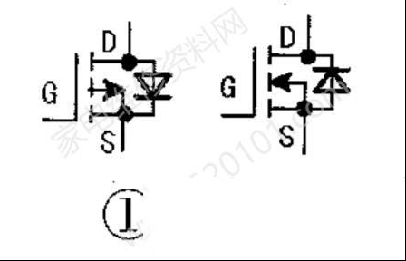

               图1为P沟道场效应管,图2为N沟道场效应管,二者的区别有两点:一是栅源电压VGS方向正好相反。P沟道场效应管要导通,栅极G电压必须低于源极S电压,且低到某种程度;而N沟道场效应管要导通,栅极G电压必须高于源极S电压,且高到某种程度。可见,P沟道场效应管导通时栅源电压VGS为反偏压。N沟道场效应管导通时栅源电压VGS为正偏压。
        二是电流方向正好相反。P沟道场效应管的电流方向是由源极S流向漏极D,而N沟道场效应管的电流方向是由漏极D流向源极S。

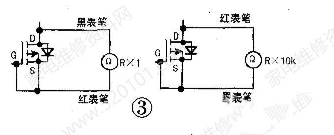

               2.将栅极G、源极S用导线短路,用RX1挡,黑表笔接漏极D,红表笔接源极s,读数应为122左右,即内附二极管的正向阻值,如图3所示。
               3.将栅极G、源极S用导线短路,改用Rx10k挡,红表笔接漏极D,黑表笔接源极S,读数应为无穷大,如图4所示。

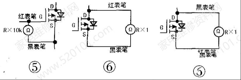

               4.取消短路, 使栅极G与源极S分开,用RX10k挡,红表笔接栅极G,黑表笔接源极S,如图5所示。几秒钟后将两表笔取下,注意以后不能碰栅极G以防放电,相当于给栅极G、源极S充上了约9V的反向偏压,则管子应该饱和导通,此时,用RX1k挡,黑表笔接源极S,红表笔接漏极D,读数应接近0Ω,如图6所示。
                然后,将两只表笔换位,读数应该接近0Ω,如图7所示。三、P沟道场效应管在液晶彩电中的具体运用

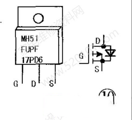

               图8为熊猫L32A7031液晶彩电主电源的冷端电路图,该机无副电源,所以只要接通交流市电,主电源就工作,即主电源不受CPU控制。开机、待机是CPU通过STB端子控制IC10、IC5、IC6的导通和截止来实现的。IC10实际上是一只P沟道场效应管,外形如图9所示,电气符号如图10所示。

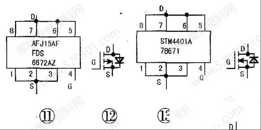

               IC5看似一只8脚贴片集成块,实际上也是一只P沟道场效应管。其①、②、③脚为源极s,④脚为栅极G,⑤、⑥、⑦、⑧脚为漏极D。实“物如图11所示,电气符号如图12所示。
               IC6外形与IC5一样,实际上它是一只N沟道场效应管,其①、②、③脚为源极s,④脚为栅极G,⑤、⑥、⑦、⑧脚为漏极D,实物如图13所示,电气符号如图14所示。
       可见,尽管IC10与IC5形状、大小、引脚数相差甚远,但都是P沟道场效应管;而IC5与IC6虽然形状大小,引脚数完全相同,但前者是P沟道场效应管,后者却是N沟道场效应管。
