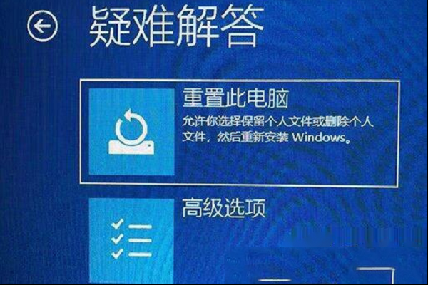

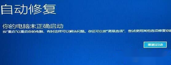

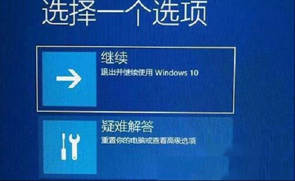

  1、首先连续使用电源键重启电脑三次或以上进入自动修复界面,选择进入“高级选项”。
  2、然后点击进入“疑难解答”。

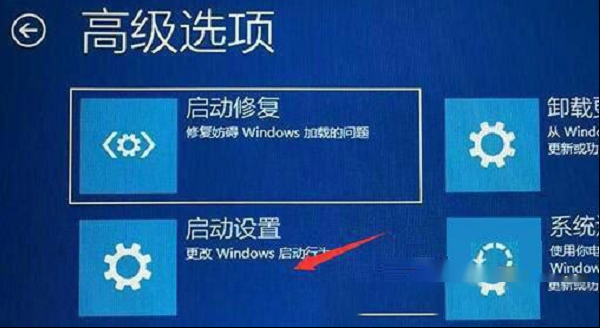

、  3、在疑难解答中选择“高级选项”。

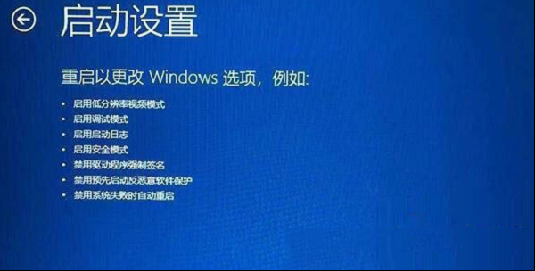

  4、接着点击进入“启动设置”。
  5、这里点击右下角“重启”。
6、最后按下“F7”禁用驱动程序强制签名即可。
