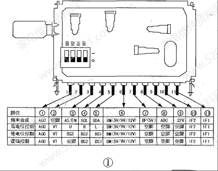

收到其他维修同行的一台创维29SD900型CRT彩电,CPU为TMP87CK38N,信号处理集成电路为TB1240,不定时出现跑台。经查其型号为ENV59D69F1的高频头VT端漏电,用示波表电阻挡测量对地电阻有30k,正常应为不通。因无同型号高频头,找来视远TUP600(全能版)高频头仔细对照,原机引脚功能为(从插口)①脚AGC、②脚BT、③脚BU、④脚BH、⑤脚BL、⑥脚BM、⑦、⑧、⑨、10脚为空脚,11脚为IF,装上视远TUP600(全能版)高频头,并接好对应脚。按说明书将控制方式设置为自动识别。经留店观察两天不再跑台,交付用户。TUP600引脚功能见图1。

        此高频头出厂时引脚是排满11个的,如果被代换的高频头部分引脚没有的话,可放心地将万能高频头,上对应的引脚剪掉,功能不会受影响。而且,该万能高频头内部有一个电压自适应电路,不论5V、9V、12V电压都能正常使用。

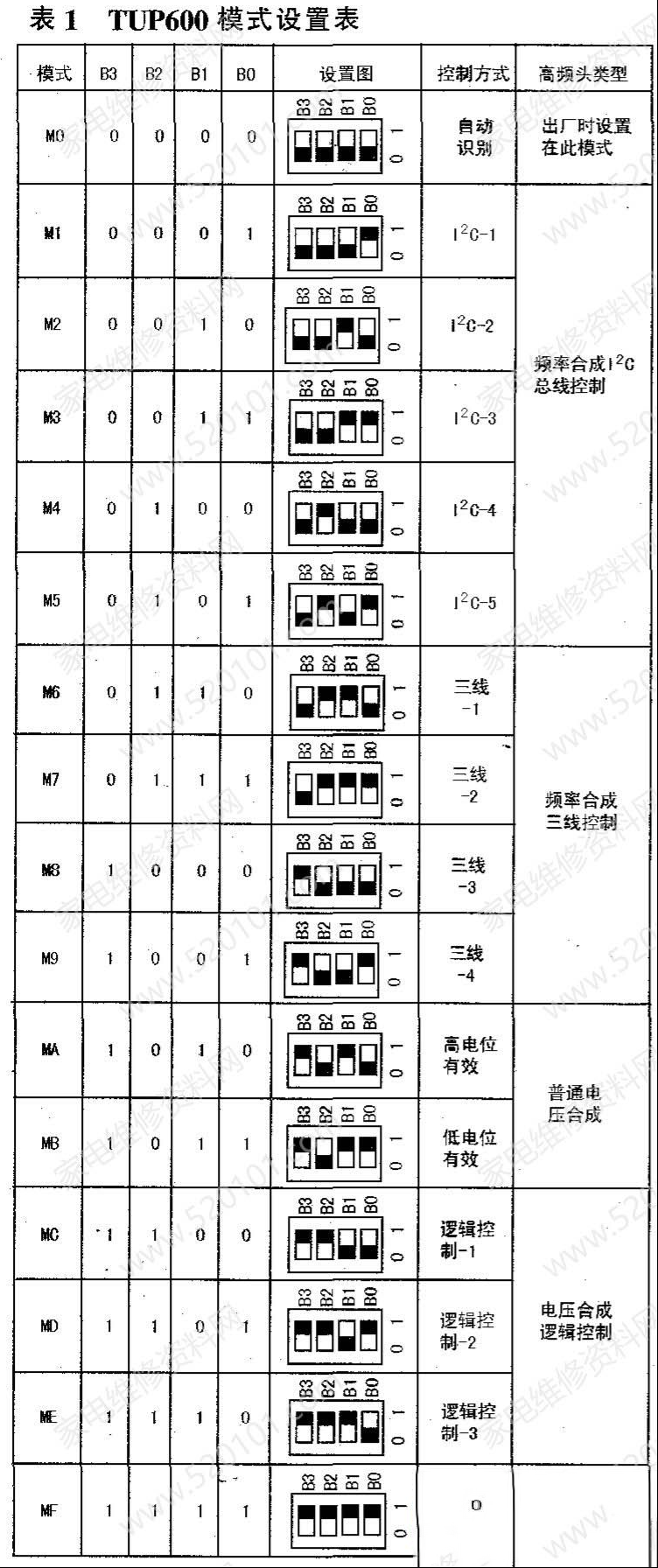

        模式设定:万能高频头本体上有四位二进制开关,即B3、B2、B1、B0。这四位开关可分别切至上、下位置,开关切至,上面表示该位是1,切至下面表示该位是0。利用这四位开关的不同组合,将得到十六种模式(即MO、M1、M2、M3、M4、M5、M6、M7、M8 M9、MA、MB、MC、MD、ME、MF),这十六种模式几乎能代替所有的高频头。所以,使用时可将开关设在不同的状态来切换不同的模式,直到能正常使用为止。
               其中,“M0模式”也叫“自动识别模式”,在此模式下,万能高频头会自动检测外部信号,然后将高频头自动切换至正常工作。这种模式能适用大部分(95%)被代高频头。如果M0模式不能正常使用,就应该用MO以外的模式,具体设置参考模式设置表(见表1)。

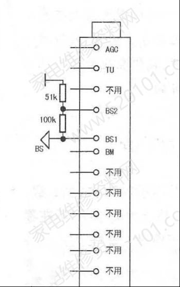

               用TUP600代换5脚高频头时,一定要把模式开关设置在MF位置,并按图2所示,加两只电阻。
                5脚高频头的型号有:旭光UV3116VC (海信用)和伟特TDV- 3SV7(创维用)。注意:用TUP600代换时,原高频头的BS端一定要从TUP600的BS1脚引入,并要求TUP600 BS2脚不与原电视机主板线路相连。
